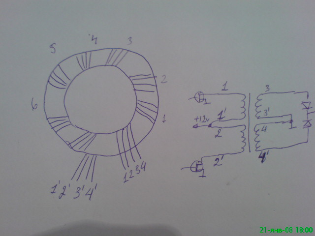

Но ведь xDriver начинает мотать все провода с одной стороны. Вроде он выкладывал фотки с проводами в красной термоусадке.
Я правильно понял что мотать и подключать нужно так?
форум фотку обгрыз.

Сообщение от alex_new_2030 Посмотреть сообщение
А помоему как раз не правильно! обмотки получаются параллельно друг другу, на рисунке должно быть: с права, с верху в низ, провода 4`- 4 -3` -3 тогда вторичка пойдет на встречу первичке.

Зачем же так товарищей пугать? Ведь не транс получится а чудовище вида ужасного.. Проще скоммутировать намотанные в одну сторону обмотки (при этом аккуратненько уложенные) правильным образом.
Чтобы навстречу получилось - у них начало и конец будут на разных концах провода. Только и всего.
+1 и этим все сказано !!!
Рисунок выше не правильный (намотка правильная схема нет)
Надо поменять местами на схеме 3 и 3`, 4 и 4`.
