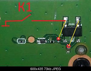

Сообщение от Osapa Посмотреть сообщение
У меня в планшет идёт + и -. Я так понимаю, что вот к этой ножке, что указана на фотографии, надо подпаять проводок, который потом надо замыкать на минус? Всё правильно?
а управляющий контакт где то дублируется? оторвался
вот эти два пятака что такое?

Сообщение от Romanыч Посмотреть сообщение
а управляющий контакт где то дублируется...
