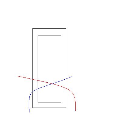

Подскажите пожалуйста, на что повлияет уменьшение сопротивления 27К (идущий на 3 ногу TL494, а другим концом через конденсатор 10nF на 2 ногу TL494) до 22к?
Просто 27К СМД не могу найти в своих закромах.
2xDriver
>очень важно чтоб вторичка шла навстречу первичке.
Что значит на встречу первичке? Это как ?
alex_new_2030 вне форума   Ответить с цитированием

Сообщение от alex_new_2030 Посмотреть сообщение
Это значит вот что:
Если ты первичку мотаешь в одну сторону, то вторичка должна идти в другую сторону.
Это вид сбоку!!!!!!
