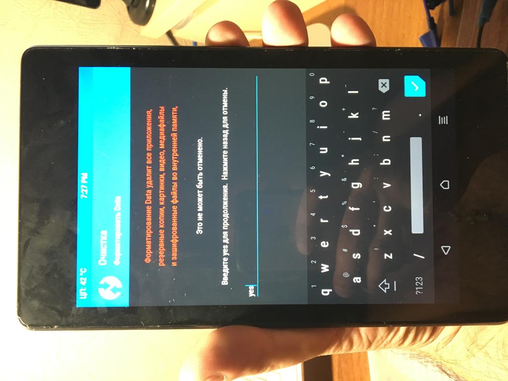

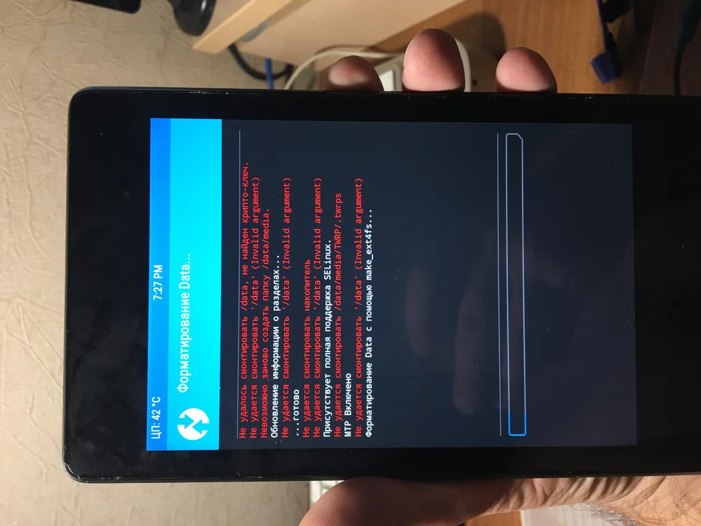

Здравствуйте может не в тему но нужен совет nexus 7 2013 let отключился слетела прошивка, вытащил из машины чтобы прошить и все на google завис в фастфуд заходит и twrp ставится а Андройд не в какую при очистке через twrp пишет такие ошибки! Неужели флеш память политела помогите советом как проверить

Похоже, что оперативка у планшета накрылась. Данная проблема многократно описана в инете. Гуглится легко.

Да гуглить то гуглил но как определить что дело точно в ней!

99.9%

а перепаять память ( флешу) можно?
Старый 14.08.2018, 21:13   #3996
Denkos
Регистрация: 21.01.2010
Сообщений: 2,580
Да, но только с такого же донора или чистой с прошивкой разделов.

Попробуйте ещё все шлейфы внутри отключить, почистить и снова собрать. Есть маленький шанс, что заработает. Когдать сталкивался с таким решением проблемы.

Попробую а может кто объяснить из за чего оперативка дала заднию! Все отлично работало около года проблем особых небыло
