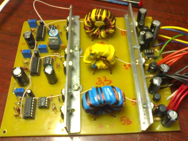

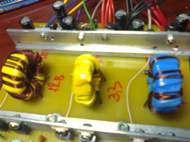

[QUOTE=xDriver;47651]Извиняюсь что вопросом на вопрос, а по какой схеме ?
Уважаемый xDriver, собирал по Вашей схеме, на фото должны узнать .
Подключал к аккумулятору автомобильному, просадка всеравно есть.
Трансформаторы мотал проводом: 12В I-0.9мм в два провода II-0,7мм в два провода; 5В I-0.9мм в два провода II-0,9мм в два провода; 3.3 I-0.9мм в два провода II-0,9мм в два провода (мерил штангенциркулем).
3.3 пока не использовал и не мерил просадку.
феррит мн2000
Подскажите в чем может быть ошибка?
(если фото неважнецкие, в понедельник могу выложить в качестве)
ID:	5277   Нажмите на изображение для увеличения

Или качество фот действительно плохое, или я вижу как минимум 2 вздутых конденсатора.Конденсаторы брал от горелого БП?

[QUOTE=svon;47701]
Сообщение от bus12 Посмотреть сообщение
кондеры действительно с горелого, уже заменил, однако от проблемы не избавился...

Напиши подробно как подключал,какая нагрузка, и фоты со стороны монтажа сделай.

Во первых - давай на ты ? так легче
Во вторых - схема не моя , а Сомоделкина, я только модернезировал её.
В третих - ставить детали на такое ус-во ка БП, от другово сгоревшего БП, это заведомо нажить себе геморой, что мы в конечном этоге и имеем.
И последнее, по фоткам вижу не очень качественное изготовление трансов (думаю причина иммено здесь), мотать надо косой сразу все обмотки, а не сначало первичку, а на неё вторичку.
P.S. Печатку проверял ? я писал что до конца не доделал и могут быть ошибки, у меня уже давно вся комлектуха есть, никак не могу печатку сделать, то одно то другое вообщем ты меня прям подтолкнут пошел текстолит резать ....
