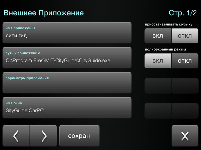

Центрефуга 3.1, встраиваю СитиГид, он раскрывается на весь экран. То-есть неправильно встраивается. И ошибка скорее всего в названии приложения.
Подскажите, где я не прав?

CityGuide CarPC

)))))) нда ....
СПАСИБО!
Хотя на полный экран мне нравится больше, чем какие-то урезанные кнопки, но это уже похоже вопрос к скину.
