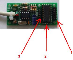

Всё купил, кроме программатора (пообещали залить прошивку в attiny, т.к. сами понимают что покупать ради одного раза смысла нет)!
Начал разбираться со схемой (взял от сюда http://www.harbaum.org/till/i2c_tiny_usb/ ).....Разместил элементы на плате и....возникли вопросы....
На сборочном и разводка есть только на разъём (стрелка с "3"). На картинке указаны разъём (стрелка с "1") и сокет (стрелка с "2"), которых нет на сборочной плате и дрожки от них тоже никуда не идут. Вопрос зачем нужны? И что с ними делать? (LCD Driver который нас интересует представлен на второй картинке, и как можно видеть кол-во ножек у него "немножко больше", чем представлены в тестовом образце. Хотя насколько я разабрался в datasheet'е на этот драйвер - нас интересует всего несколько ног?)
