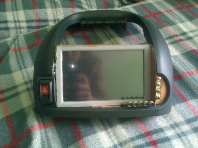

вклеил монитор, установил кнопочки от монитора, и от ноута (включение и закрывание крышки)

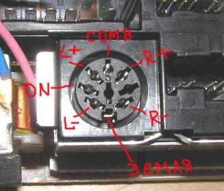

Подключил на временную схему, питание от прикуривателя, звук на штатную магнитолу проложил витой парой, наводок щелчков и фона нет.
Езжу .сам себе бета-тестер) Зашпаклевал все кривые плоскости.
в аттаче вход на штатной магнитоле. На контакт ON нужно подавать +5В

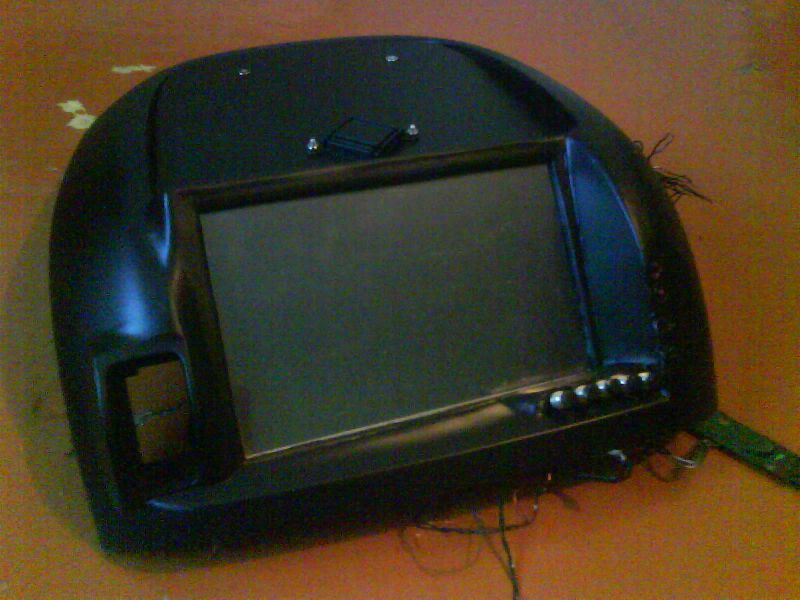

По умолчанию готовность моника 80%!
зашпаклевал-покрасил (краска для бамперов матовая)
косяки конечно есть. красил на улице , порывом ветра надуло 2 потёка да к тому же неидеально вывел поверхность. но это меня не волнует, это тестовый вариант)

Для тестового неплохо!
А ромб сверху это кнопка от ноута?

ромб сверху это ручка чтобы крышку открывать))) взял что было под рукой - это радиатор охлаждения чипсета с какойто старой мамки
