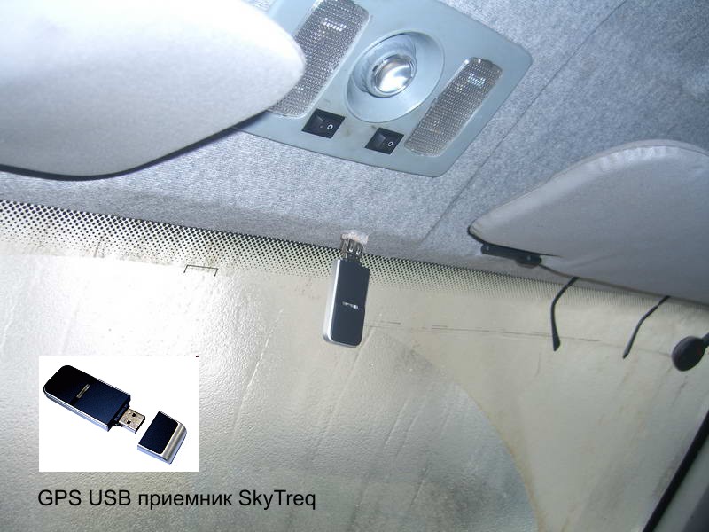

а что за приемник у тебя? BU-353? попробуй в другой usb воткнуть, с удалением драйверов, и установкой заново. и еще попробуй назначить ему другой ком-порт.
Старый 31.01.2009, 15:06   #35
BaroZ
Регистрация: 22.12.2008
Машина: ГАЗ-3302
Сообщений: 49
BaroZ is on a distinguished road
У меня приемник SkyTreq. Из всего вышеперечисленного не пробовал только переустановить драйвер. Надеюсь, поможет.
