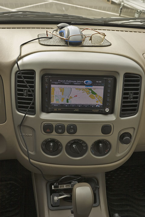

Ну вот и я GPS'ом обзавелся, купил BU-353, делаю первые шаги в освоении навигации и GPS-примочек: Ozi + растровые карты и снимки из GoogleEarth, Compass.

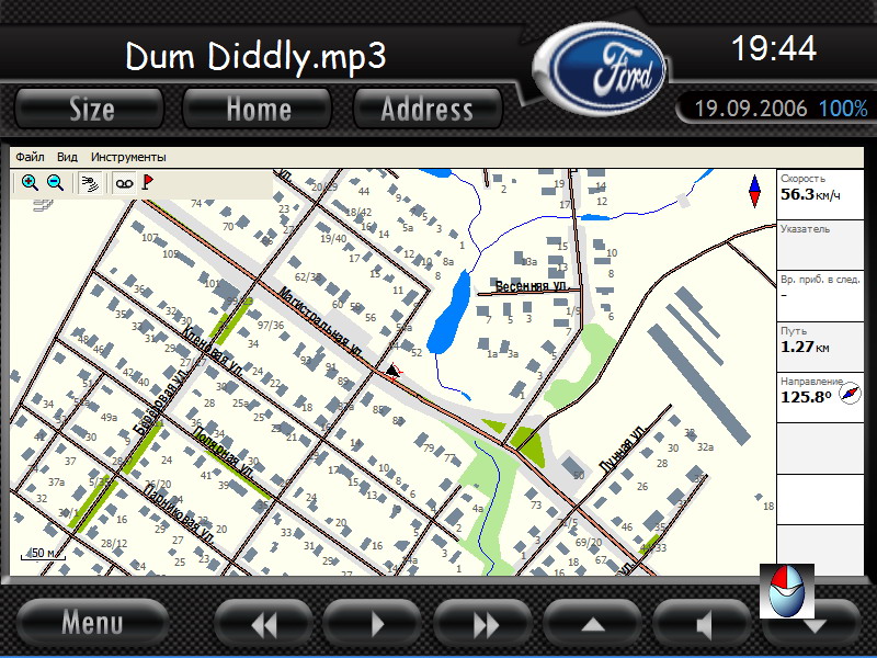

ЕСТЬ!!! Нашел таки векторную карту Ярославля, с номерами домов поиском улиц.

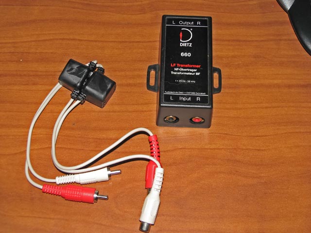

Сегодня победил фоновой шум, теперь шума нет! Наконец то! А то было слышно как генератор работает, и фон был, а теперь мертвецкая тишина в паузах.
Помог именно Ground Loop Isolator. До этого стояли дорогие направленные провода между компом и усилком, на питании компа ферритовое кольцо с обвитым по нему питающим проводом.
А теперь поставил ненаправленный аудиокабель и между компом и усилком воткнул Ground Loop Isolator и ... фон пропал и завывания свечей при прогазовке ушли в прошлое. С направленным кабелем (у которого экран разорван) данный девайс не работает!
Советую всем, не зря на mp3car.com об нем пишут!
На фото два разных Ground Loop Isolator'а, оба делают одно и тоже - избавляют от шума.

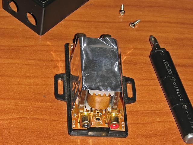

Вскрыл то что разборное, а там обычновенные катушки индуктивности стоят в разрыв.
