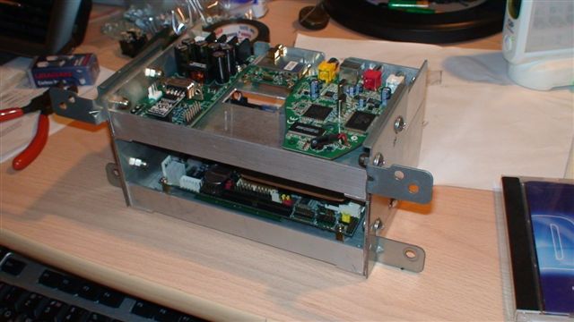

Старый 07.12.2008, 17:32   #32

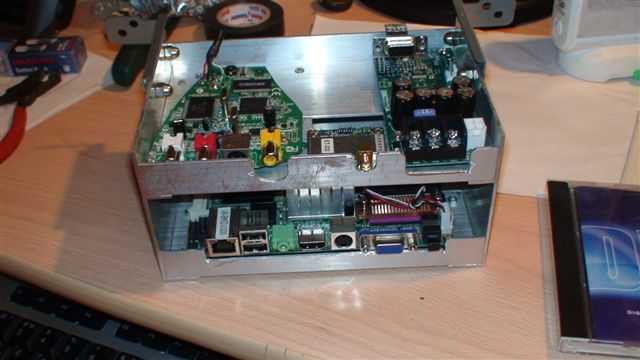

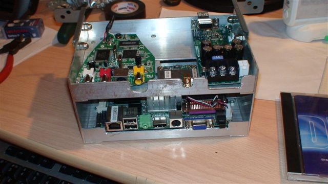

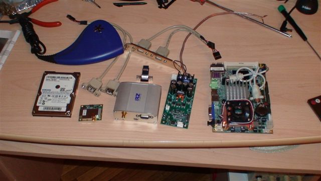

двигаемся по потихоньку

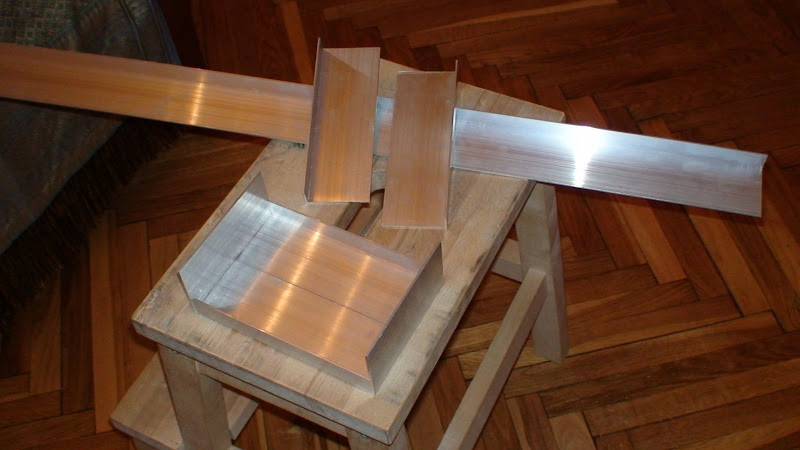

корпус двадин, предполагалось выкинуть кишки из штатной магнитолы и запихать все туда, но потом передумал, и начал делать свой корпус

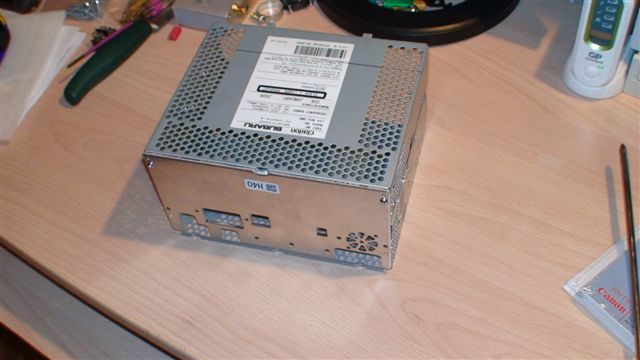

корпус штатной магнитолы чтобы все уместить надо было отпилить, (уже даже разметил)

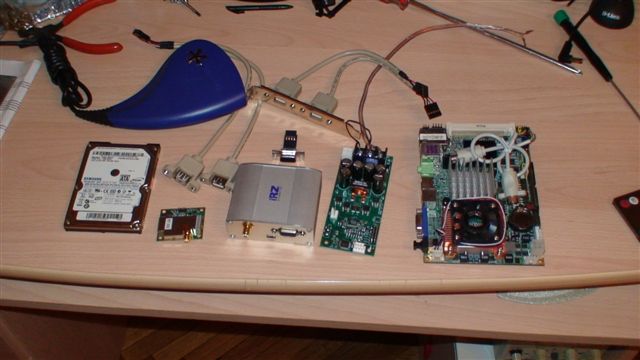

вот это все надо запихать в двадин

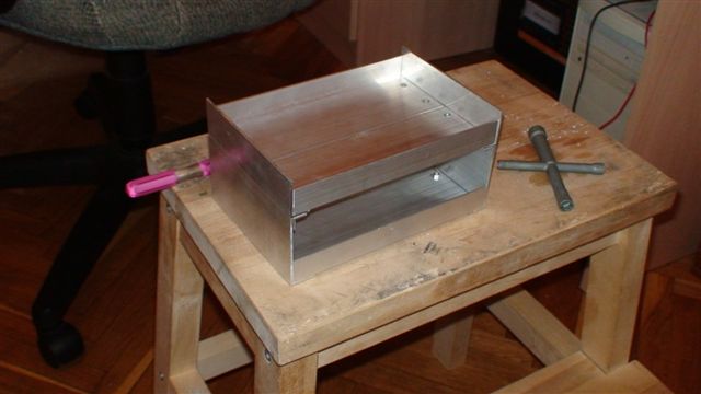

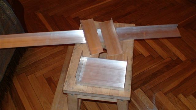

алюминиевый уголок 60*40
заготовки скручены винтами "в патай" и гайками M3
крепление от штатной магнитолы
на первом этаже мать, на втором периферия, осталось сделать проводку и подключить

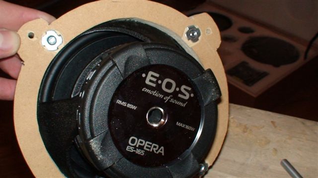

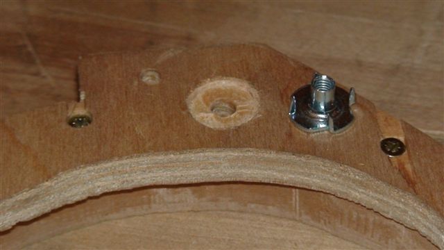

Старый 07.12.2008, 17:44   #33

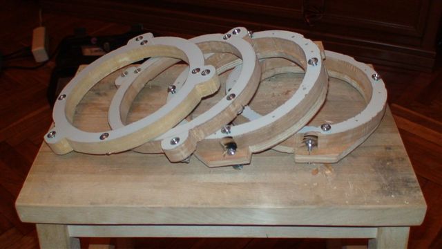

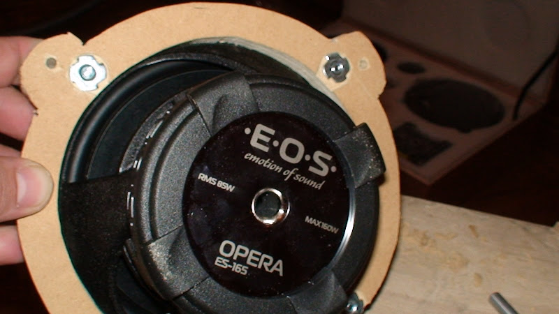

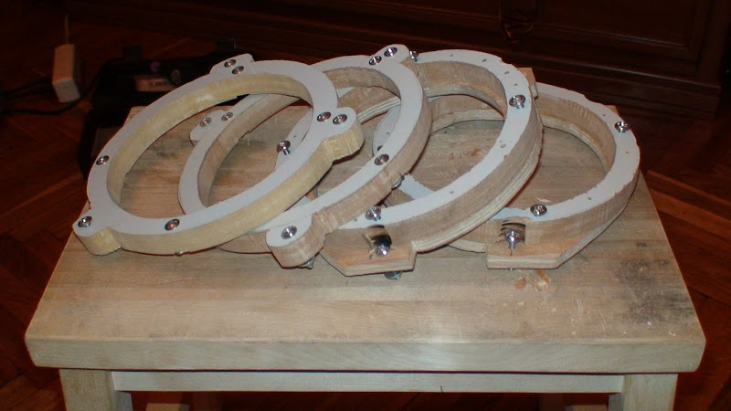

в прошлую пятницу был у Темы с Деном в Абрамцево. напилил колец для подиумов. сегодня просверлил все необходимые отверстия под крепления.

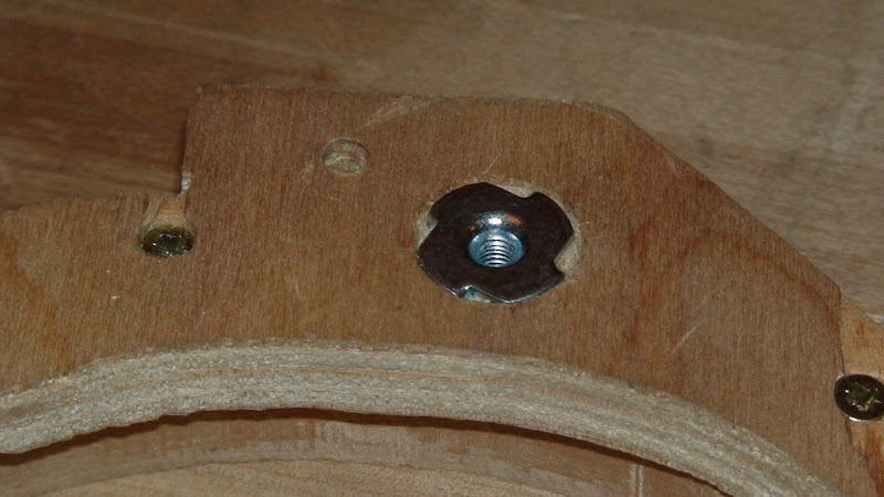

для крепления по подсказке Артема использовал мебельные гайки
четыре подиума готовы к установке, осталось покрасить, для защиты от влаги
да! хорошая идея! всё очень аккуратно получается и как заводское!
а модем где?
Сейчас - лучше!
Старый 12.12.2008, 21:53   #38
A.V.K.
Регистрация: 09.09.2007
Сообщений: 189
A.V.K. will become famous soon enough
Сообщение от jam! Посмотреть сообщение
Отличная реализация проекта!
а модем где?
похоже что на втором этаже посередине... маленькая плата с разъемом типа sma
A.V.K. вне форума   Ответить с цитированием

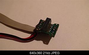

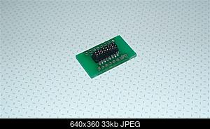

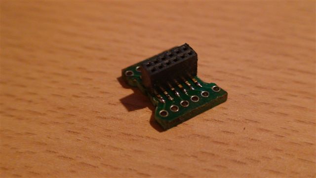

Старый 13.12.2008, 01:01   #39

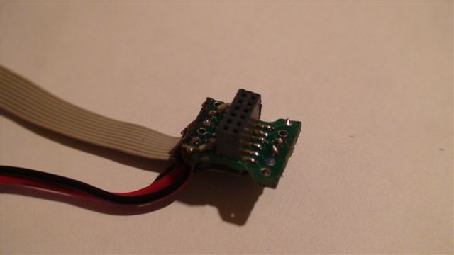

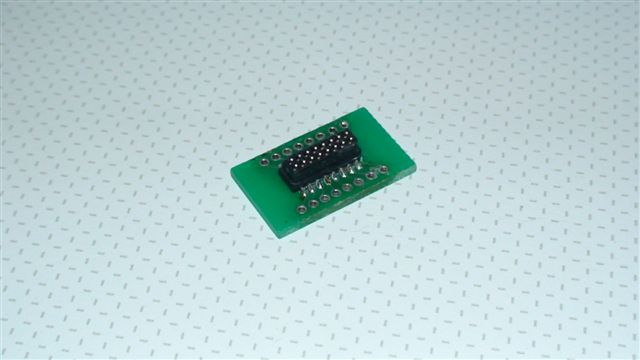

неее... по середине это globalsat (кстати позавчера запаял для него шнурок, заработал на ура, коммент специально для Z@GR), а модем решено оставить в родном корпусе, и жить он будет где то в недрах панели, места там кстати достаточно, тем более что питание ему подходит бортовое и асс к нему можно подключать.
ну а вот собственно фотки шнурка. Имелась платка с запаянным разъемом 2X10
пришлось ее обработать напильником до размеров 2Х6
и уж потом припаять шлейф от ком порта и два проводочка питания
