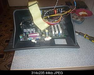

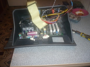

сначала дома на столе все упаковываю в бардчок,СП обездвиживаю двумя каплями монтажной пены, БПСЛ креплю к задней стенке болтами.

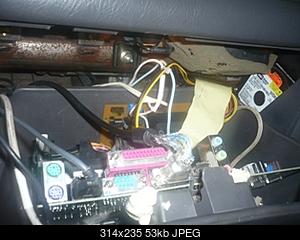

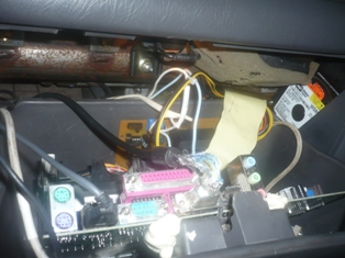

ставлю бардачок на его законное место в авто. Подключаю ЖД (он по прежнему занимает место в нише справа от ящика), ну и все остальное цепляется к своим разъемам.

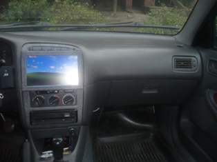

Все подключено, все работает. Внешний вид в собраном состоянии.
