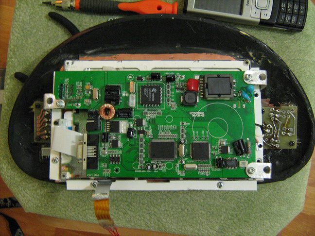

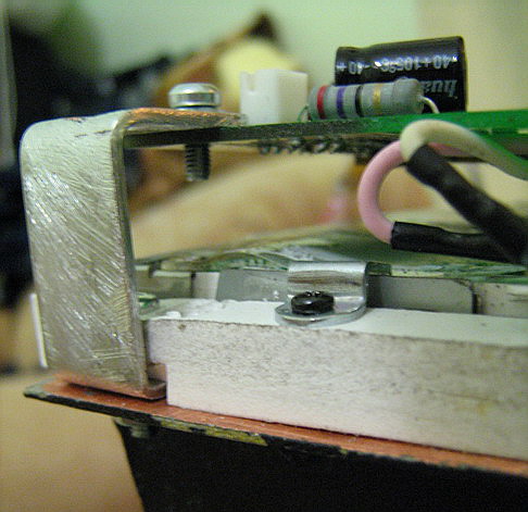

Наконецто были изготовлены и установлены кронштейны крепления платы монитора.
