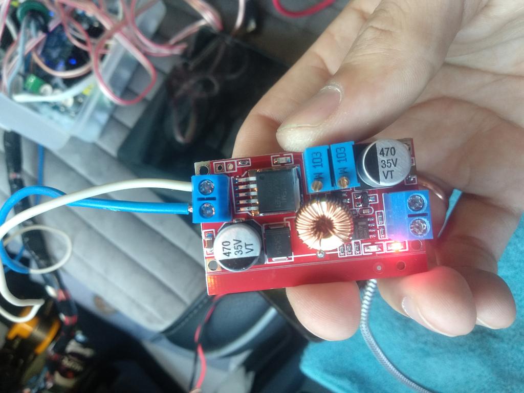

Забыл спросить, а почему нельзя на прямую питание подать, без контролера вообще?
FarmerX вне форума   Ответить с цитированием
Старый 10.06.2022, 16:49   #35
Сообщений: 2,660
Сообщение от FarmerX Посмотреть сообщение
Потому что со временем большинство Nexus 7(2013) начинают "глючить", а некоторые вовсе отключаются. Что бы всё работало, нужно максимально сохранить "штатное" подключение. Поэтому отрезаем только "банки", ставим перемычку по "минусу" и подключаем качественный преобразователь.

FarmerX is on a distinguished road
Спасибо)
Попробовал подцепить в машине. Треск из динамиков при нагрузке проца. Дома пробовал через блок питания 220в -> DС 24в. Тоже самое, треск, писк. Подкиваю банки 18650 на понижающий заместо борт сети авто и DC24, все ок. В машине трест, писк при нагрузке проца не влияет заведена машина, есть ли обороты или нет, либо просто зажигание. Напряжение держится по мультиметру стабильно. 4,35в. Понижающий вот такой.

Кроме этого модуля TPS54560 есть дешевле варианты?) Да и где гарантия что он будет норм работать.

Китайским модулям никто гарантии не даст, но он гораздо лучше по схемотехнике, чем ваш. Да и с выхода для наушников никогда "чистый" звук не получить, только по USB.
Этот блок питания гарантированно не "шумит".

У меня что наушники, что цап юсб одинаково писк. Сейчас попробовал от блока питания ноутбука, вообще вообще интересно ведёт себя. Теперь наоборот. Если нагрузки нет, музыки, начинается писк. Убавляешь в ноль, прибавляешь, пропадает. Потом заходишь в Яндекс музыку, может быть писк. Включаешь музыку, писк проходит...
Сейчас вообще наоборот. На экран нажимаешь, писк проходит, через 2 секунды появляется. Любая нагрузка убирает шум.
В наушниках все ок кстати. Шумов нет вообще.
П.с. почему сообщения нельзя редактировать...
Шумит тестовый усилитель 3116D2. Если с одного источника 24в питаешь пищит всегда. Если с разных блоков питания, то планшет норм работает с наушниками. Колонки с 3116 не пищат когда идёт нагрузка. Если 3,5 мм джек не подключать вообще, то колонки сами по себе гудят немного. В пк вставляешь, тишина. Хоть есть музыка, хоть нет.
