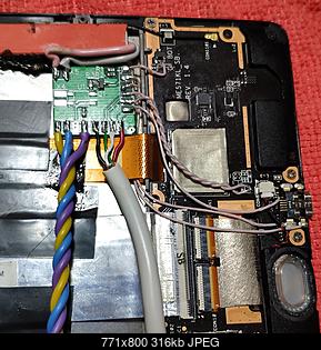

Мне не принципиален,совсем наоборот, я бы лучше по кнопке сделал, и так наверное и сделаю, с холлом больше проблем. Что то не падает потребление у меня, пробовал через макродроид триггер экран выключен, события завершить все фоновые процессы, выключить вай Фай, выключить gps, не падает потребление, хотя все срабатывает как положено. Потом стёр макродроид, руками все выключил, всеравно во сне 0.25, это между бп и планшетом.

Мультиметр в каком режиме измерения: в амперах или mA? Есть ли СИМ-карта? OTG режим нужно тоже отключать (или вынимать из разъёма type-c).

Мультиметр в амперах, симки нет, отг отключаю, никак не влияет.

250mA в режиме сна - это очень много! Перед уводом в сон активируйте режим "в полёте", отключите Bluetooth, WiFi, геолокацию... И после того как отключится экран, подождите примерно 1-2 минуты ( за это время внутренние процессы в планшете должны точно завершиться).
Что говорит по этому поводу пользователь, с которым вы на связи?

По поводу потребления в режиме "сон".
Провод от Холла отпаяли?

Провод не отпаял, он не мерил, сказал ему пофигу на потребление, у него гелевый Аккум )

Отпаяйте. Что-то очень сильно "нагружает" планшет в режиме сна (или работающая программа, или активированный в прошивке планшета режим...). Возможно, что придётся всё начинать сначала: прошивка стоковая и далее по ступеням...
P.S. В каком месте припаян резистор управления OTG режимом? Непосредственно на пятак мат/платы?

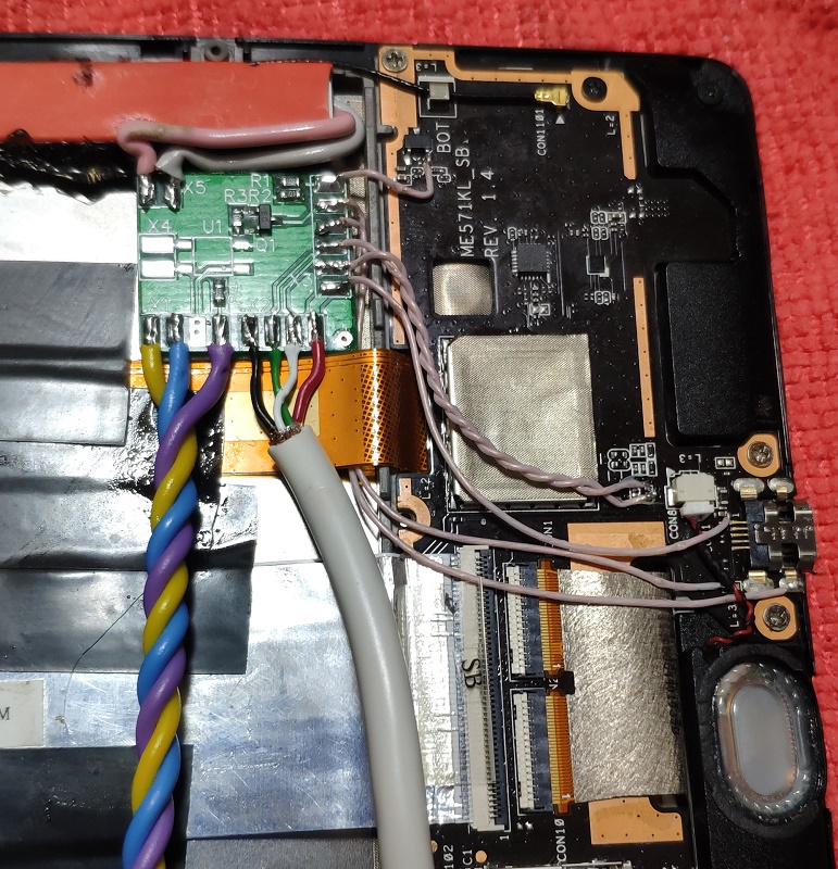

У меня внутри планшета маленькая платка, резистор на неё припаял, до пятака 5см где то. С потреблением разобрался, висели в памяти ненужные вещи, все удалил, потребление во сне 20ма стало. Заказал оптореле, как придёт, буду все начистую переделывать, все фото выложу сюда.
Так делать не рекомендую.

Уже были прецеденты у пользователей этим блоком, где использовалась плата-переходник - в машине при срабатывании реле происходили "отвалы" USB соединений. На столе всегда всё работает прекрасно, но в машине может поменяться кардинально. Линию USB data-пары нужно делать непрерывной, паять непосредственно на пятаки на мат/плате и обязательно в собственном экране (экран нужно паять на корпус USB разъёма с обоих сторон кабеля). "Массу" линии USB нужно тоже брать от разъёма и без разрывов на линии. Этим вы обеспечите гарантированную устойчивую работу USB соединений.
... С потреблением разобрался, висели в памяти ненужные вещи, все удалил, потребление во сне 20ма стало. Заказал оптореле, как придёт, буду все начистую переделывать, все фото выложу сюда.
20mA уже хорошо! Не меряли сколько вместе с блоком питания потребляет в режиме "сон"?
