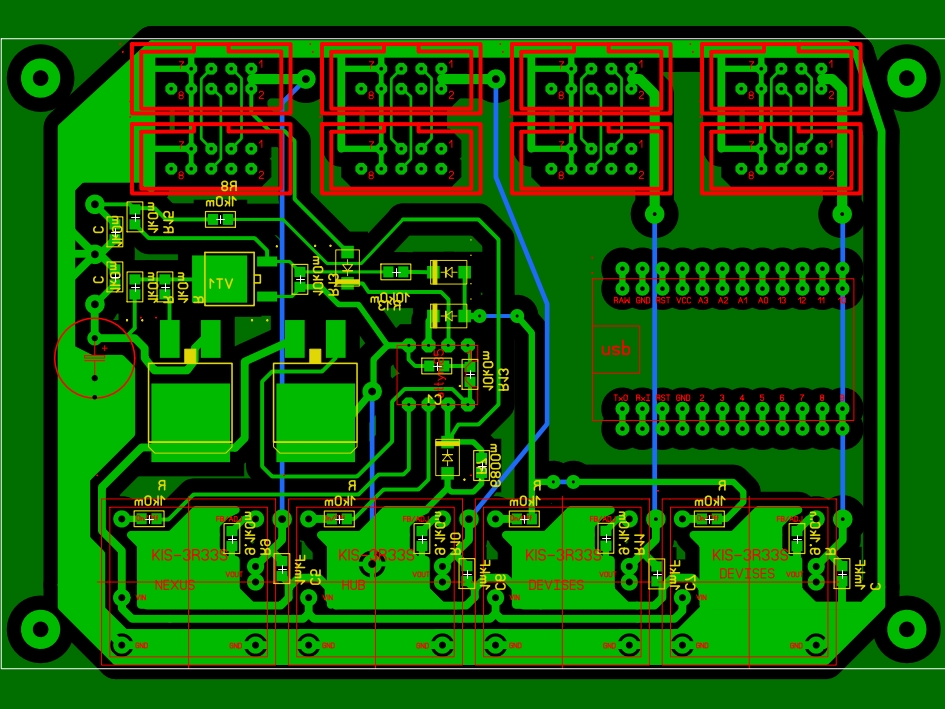

Старый 31.01.2018, 11:14   #38
RyuuKiiroi
Регистрация: 15.08.2015
Возраст: 36
Город: Жуковский
Машина: Emgrand X7
Сообщений: 105
RyuuKiiroi is on a distinguished road
Я по этой схеме делал, но она так себе получилась, хоть и работает.
И плата избыточна у меня.
Работает все от про мини.
Тип файла: pdf Схема.pdf (35.1 Кб, 386 просмотров)
Nexus 7 2013 Geely Emgrand X7
RyuuKiiroi вне форума   Ответить с цитированием
