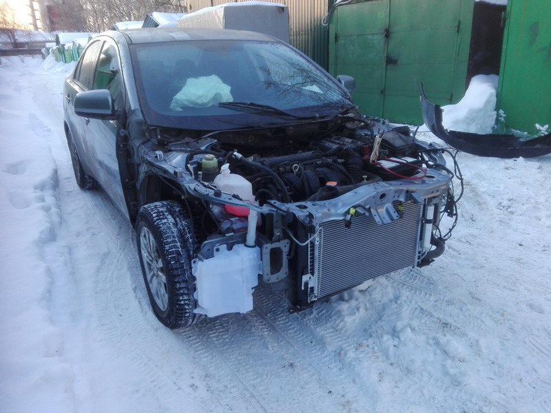

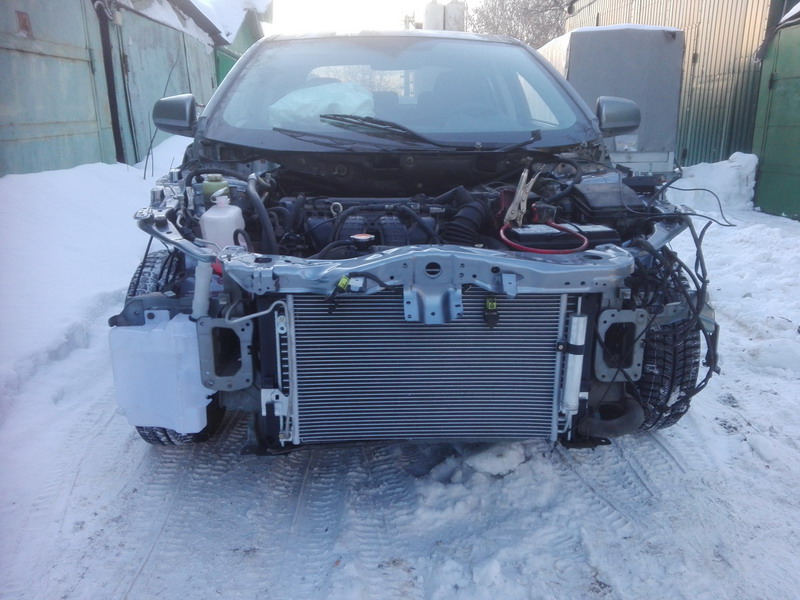

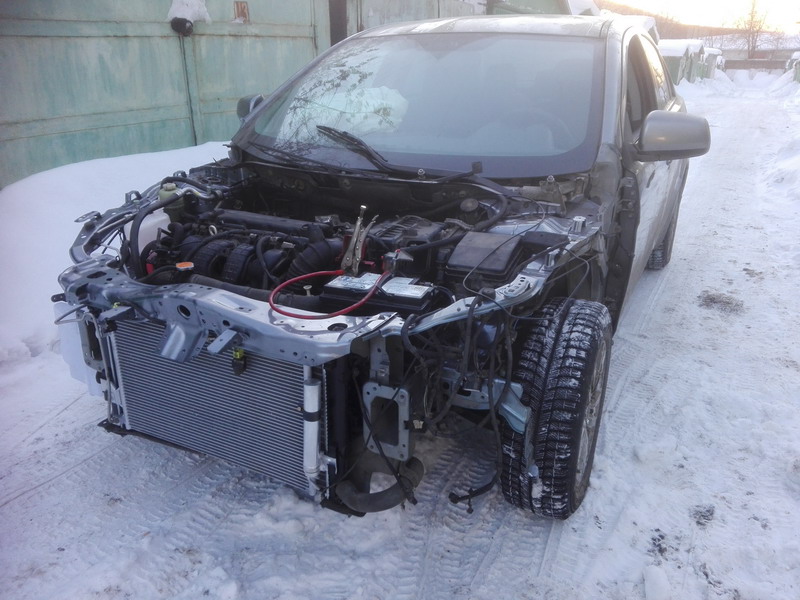

Сход-развал сошелся "в ноль" До сих пор не верю!
Первая покраска не удалась - ожидается второй подход.
Вчера лобовуху поменял. Остается мелочевка-косметика и SRS.
Все фото, что есть, здесь
Движок в сборе с коробкой таскали из гаража в гараж и в машину - вручную. Мастер сказал: "Подъемники - для слабаков!"
