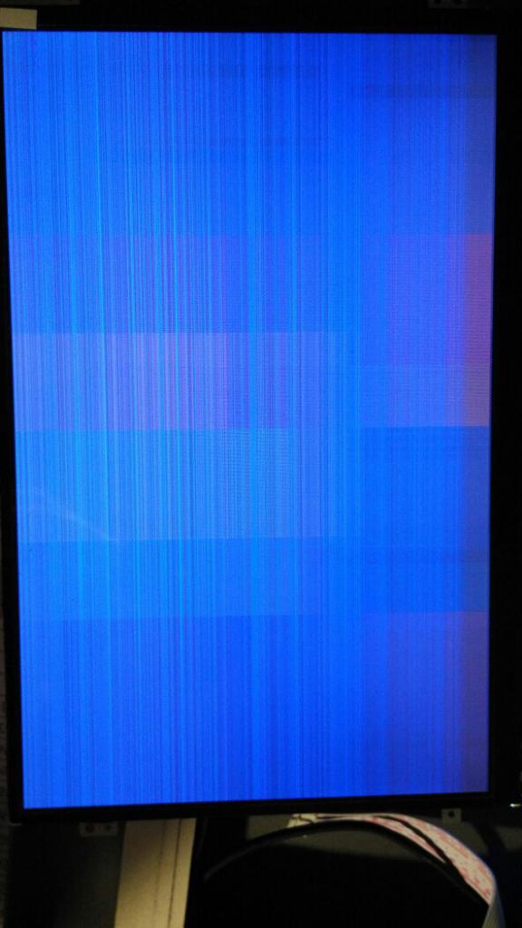

какую матрицу и какой сенсор?!
HannStar HSD101PWW2 и сенсор от Lenovo Yoga B8000, как и писалось ранее.
Так-с. Подключил, значится... И что это может быть?
Картинка подвижная.

ну, с такой матрицей я давно катаюсь... и также давно ищу сенсор на неё...
заводится она без проблем, но все распространённые сенсоры с яркими матрицами не хотят работать, блокируются, надо к ним помехоустойчивые.

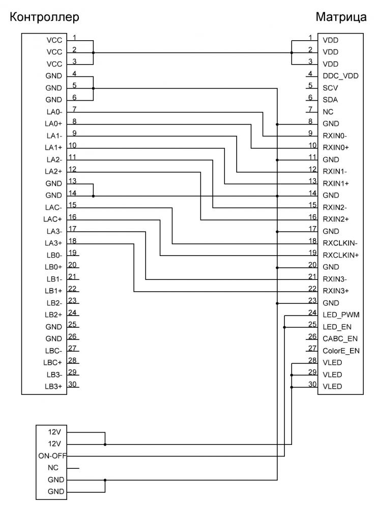

как подключал(распиновку), куда подключал, какие тайминги?!
по фото конечно можно лечить, но не всегда...

Подключал через самопальный переходник к LVDS разъёму (который 30 пиновый, штырьковый). Схему сейчас накатаю, на всякий случай, а, вообще, всё соединено по названиям выводов, за исключением 4, 5, 6 (EDID) и 26, 27 - все они висят в воздухе. На землю сажал (кроме 5 и 6) - не помогает, на +3.3В (опять же, кроме 5 и 6) - тоже бесполезно.
По таймингам - в прошивку не залезал. А если вы про те, что в винде, то я его не подключал - нету даже меню самого контроллера.
Не могли бы вы прошивку скинуть, которую заливали?
Схема ниже.

По схеме все верно.
Какая прошива сейчас залита?

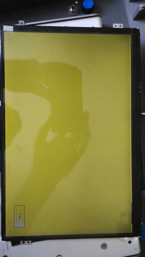

Сообщений: 57
Vlad1993 is on a distinguished road
Уже лучше. Но. Фото прилагается. И очень меденно думает при смене состояния пикселей. Т.е. даже текст плавно меняется.
Добавил видео всего происходящего. https://www.youtube.com/watch?v=eWEyFa3FNDs
