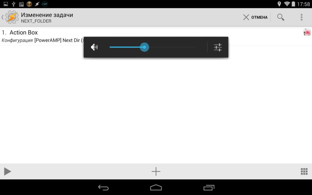

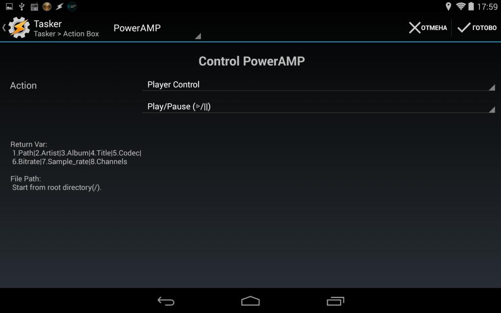

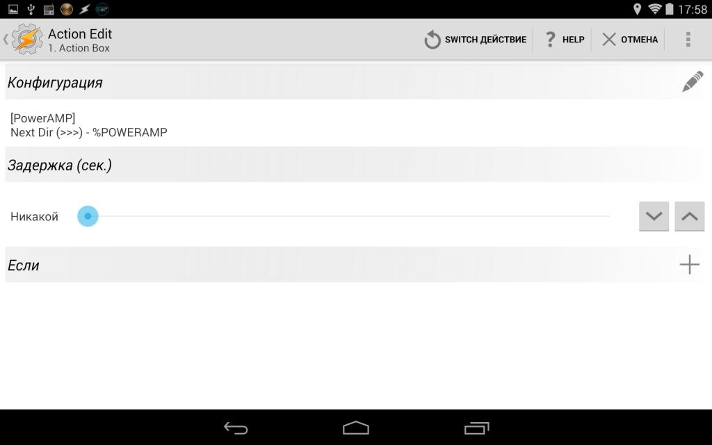

Задача работает, при нажатии на нее в таскере. Ща попробую скрин сделать
На действие play/pause не обращайте внимания
ID:	37431   Нажмите на изображение для увеличения
ID:	37432   Нажмите на изображение для увеличения

Не знаю, попробуйте перегрузить планшет что ли.
Планшет рутован? Не знаю, влияет это или нет.

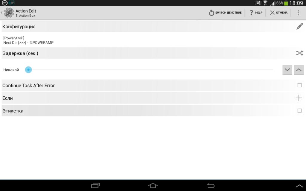

У меня задача немного по другому выглядит.

Вспомнил, в настройках Tasker поставьте галку "Разрешить внешний доступ". Давно настраивал, забыл уже.
Добавил в инструкцию из 27 поста.
Старый 26.10.2014, 18:38   #37
ВладимирC
Регистрация: 20.08.2007
Машина: Hyunday Grandeur 3.3
Сообщений: 852
Урааааа, спасибо огромное, заработало)) У меня еще один вопрос, я в личку сейчас накатаю, чтобы тему не засорять.
