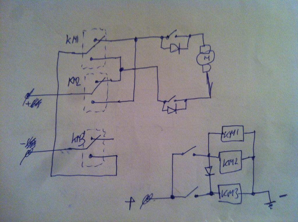

Если нет варианта найти 3х позиционную кнопку с парными контактами нужного формата (а это не просто ), то вот такой вариант можно сделать с использованием 3х реле.
Тут можно использовать 2 отдельные кнопки на замыкание, или можно 3х позиционный переключатель с одиночными контактами ( такой на много проще найти).
Схемку на скоряк набросал
Старый 12.06.2014, 01:44   #40
ZXprSL
Аватар для ZXprSL
Регистрация: 18.11.2010
Город: Ноябрьск, ЯНАО, 89RUS
Регион: 89
Сообщений: 227
Сообщение от vorobey-ru Посмотреть сообщение
И вообще, стоит ли делать все эти схемы с диодами и концевиками ? некоторые говорят, что с мотором и приводом ничего не случится и без отсечки питания . Просто нужна кнопка без фиксации - питание подается пока держишь нажатой. Что скажешь на сей счет ?
Кстати, у меня на приводе ( фото на первой странице) стоит вроде как переменный резистор в тремя проводами. Его можно как-то использовать без сложных схем с контроллером ? Или как-то приспособить чтобы отправлять планшет в сон ?
Стоит или не стоит решать тебе, как удобнее.
Можешь не ограничивать мотор, но если он упрётся и создастся нагрузка на него большая, есть вероятность его спалить или свернуть механизм подъёма.
С использованием резистора, можно конечно насочинять схему на транзисторных ключах, которые будут срабатывать от нужного порога, выставляемого этим резистором. А можно и на микроконтролллере замутить (на ардуине)
