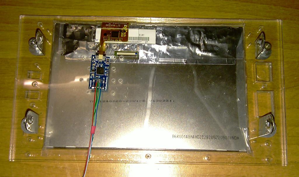

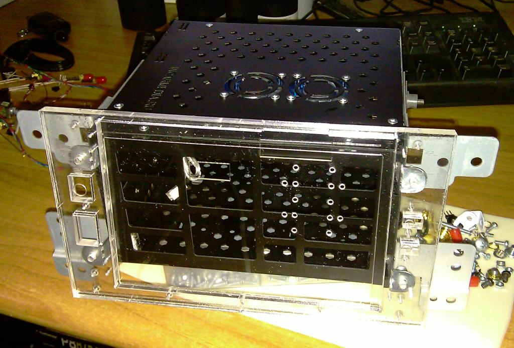

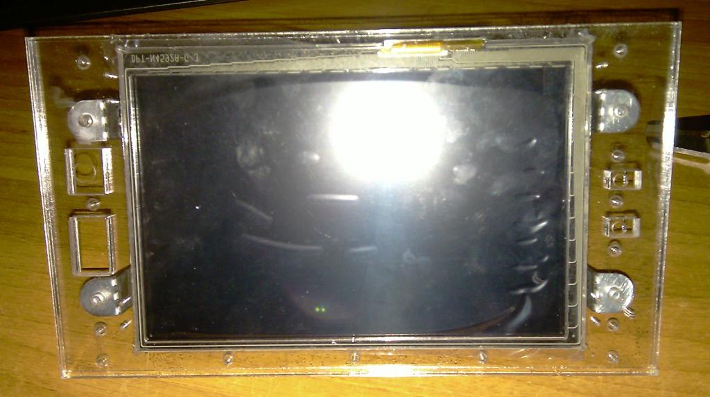

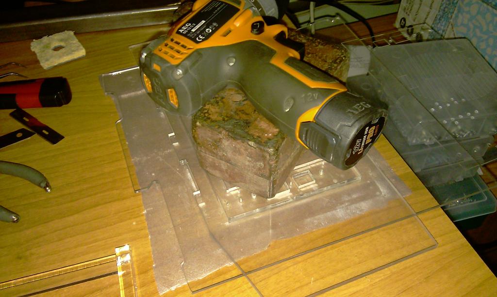

Закрепить монитор можно при помощи переходной рамки. Рамка изготавливается из 2 заготовок из оргстекла.

переходная рамка с матрицей крепится к 2DIN рамке на торпеде.
