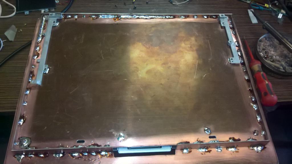

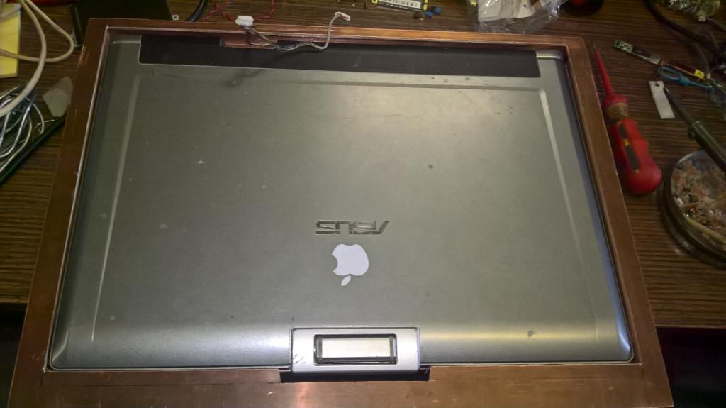

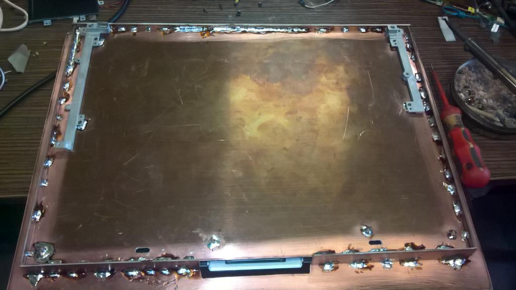

Что планируется сделать:
1. Потолочный монитор из ноутбука Асус (в процессе). Из ноута взят только монитор с петлями, корпус самодельный. Плату брал на алиэкспрессе ссылка . Плата пришла, проверена на работоспособность. Единственный минус - нет переворота изображения в меню. Сделал проще - тупо перевернул матрицу на 180 градусов.
2. Установка DVB-T2 приемника на Андроиде http://giclub.tv/index.php?topic=5355.0, как головное устройство потолочного монитора. Отдельный усилитель будет для динамиков в салоне
3. Монитор компа будет установлен на место, куда планировалась магнитола (фото выше есть).
4. Мать Intel D410 , для моих хотелок за глаза
В данный момент изготавливается корпус для потолочного монитора, все из того же текстолита.

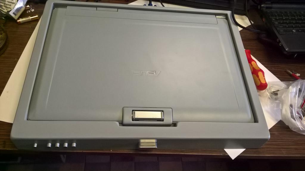

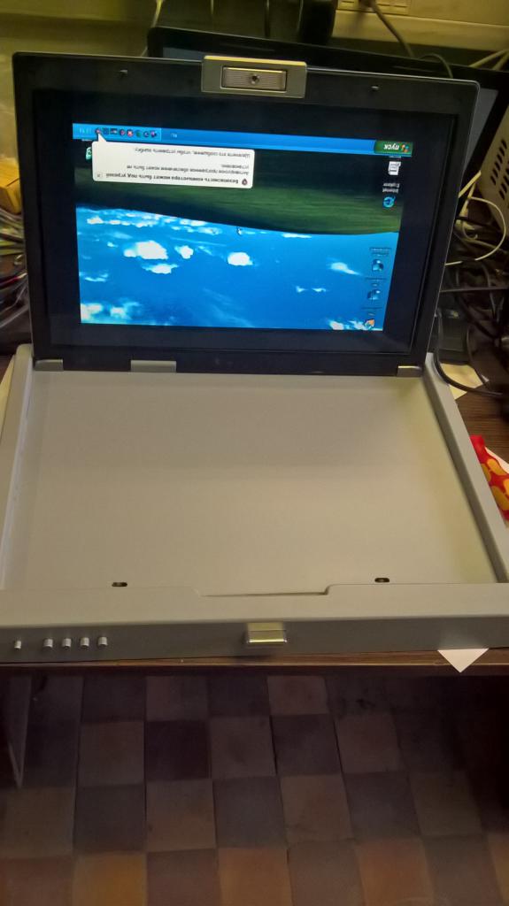

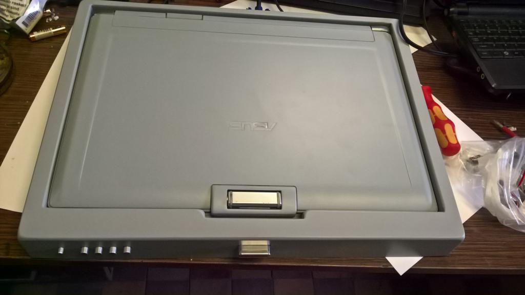

ну как-то вот так
