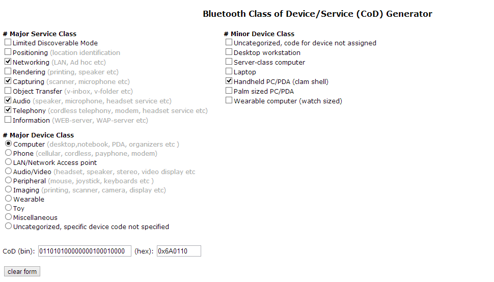

Потерял почти сутки в пустую, настраивая окружение и собирая андроид. на самом последнем этапе оказалась что у меня убунта не той разрядности, я че то в самом начале не обратил на это внимание, пришлось пере устанавливать и перенастраивать домашний сервер HTPC под убунту x64
Заного выкачал Andlroid 10 гигов.
поставил на сборку в 12 ночи, в 3 ночи еше собирался. очень долго все это . процессор у HTPC i3.
Начал потихоньку менять сорсы, первое что сделал , прописал в конфиге блютуса новый класс
у планшета выставляется 0x0a0110 заменил на 0x6a0110
нашел сервис в инете по генерации идентификатора класса
Надеюсь правильно подобрал
Rage2, было бы не плохо если бы ты смог спарить планшет с компом и посмотреть каким классом он представляется(как это сделать я незнаю )
кстати, класс можно поменять и на готовом девайсе
system/etc/bluetooth/main.conf,
у кого есть рут могут попробовать, на свой страх и риск (никаких гарантий не даю)

snowin
Регистрация: 21.08.2013
Сообщений: 56
snowin is on a distinguished road
так в итоге это что ни будь дало?

Сообщение от oops1 Посмотреть сообщение
конечно дало.
Я так понимаю что ничего не дало. Поправил у себя на нексусе этот файл. Теперь если я пытаюсь подключиться к нему с телефона по БТ то в списке устройств рядом с нексусом появилось изображение компьютера (раньше было просто написано Nexus 7, без каких либо иконок), но в списке профилей так же как и было - пустота.
