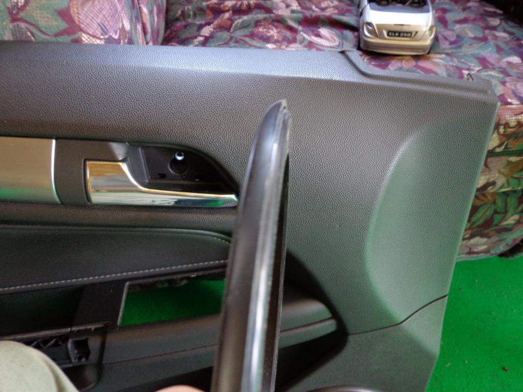

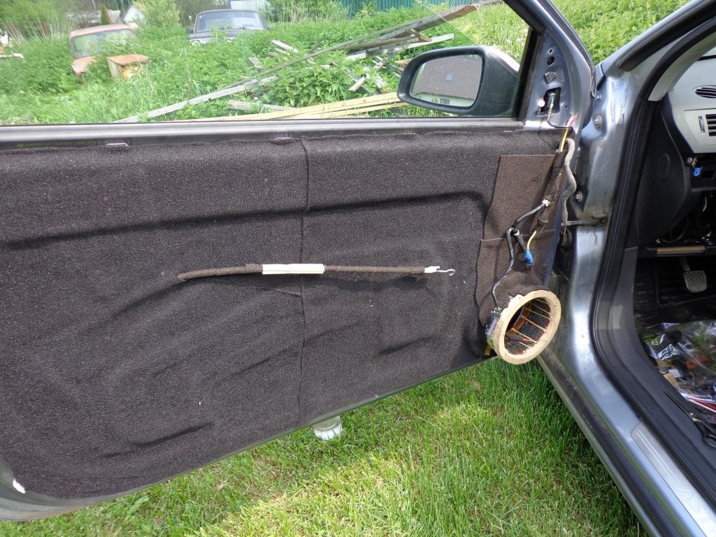

Leha080
Banned
Регистрация: 09.12.2008
Город: М.О. Подольск
Сообщений: 505
С места тронулось!!!

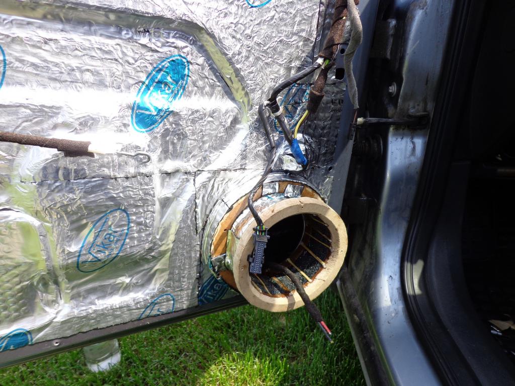

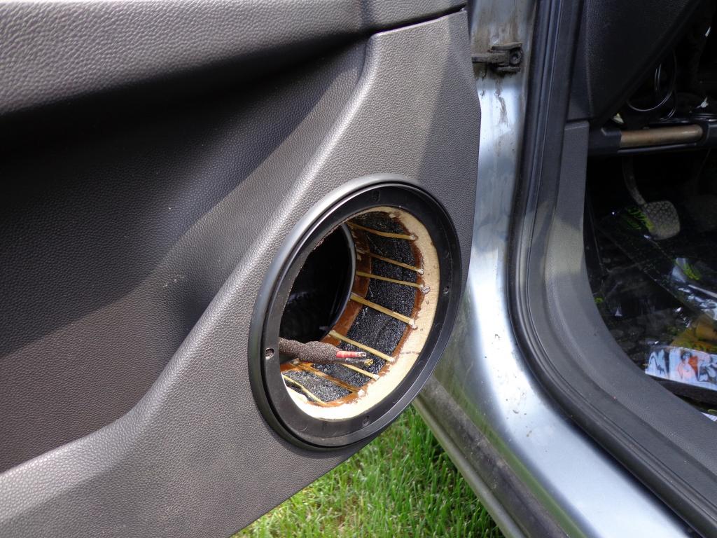

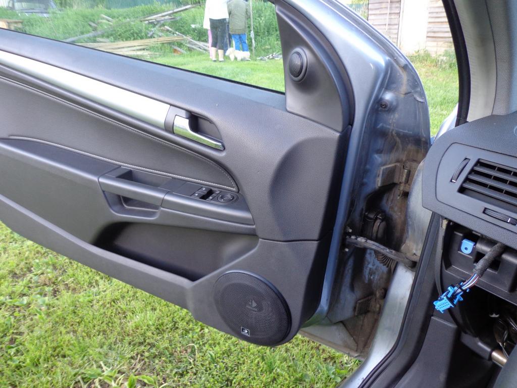

много писать не буду, расписано на Астре клубе Здесь
Выложу только фотки , что интересно спрашивайте!

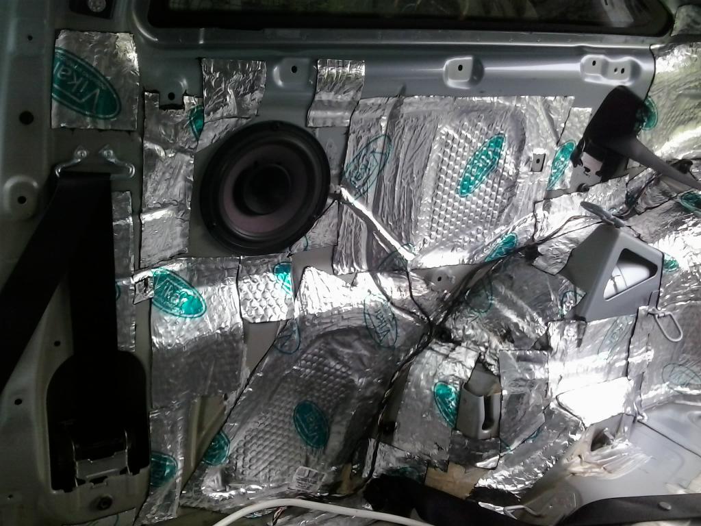

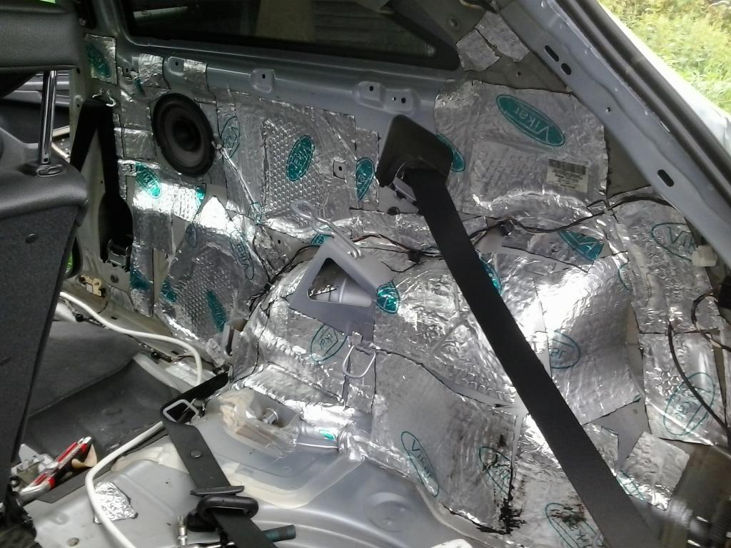

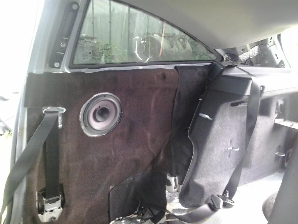

вот частичная шумка попы.
Также заменен усилитель на фронт, теперь стоит DLS MA41.

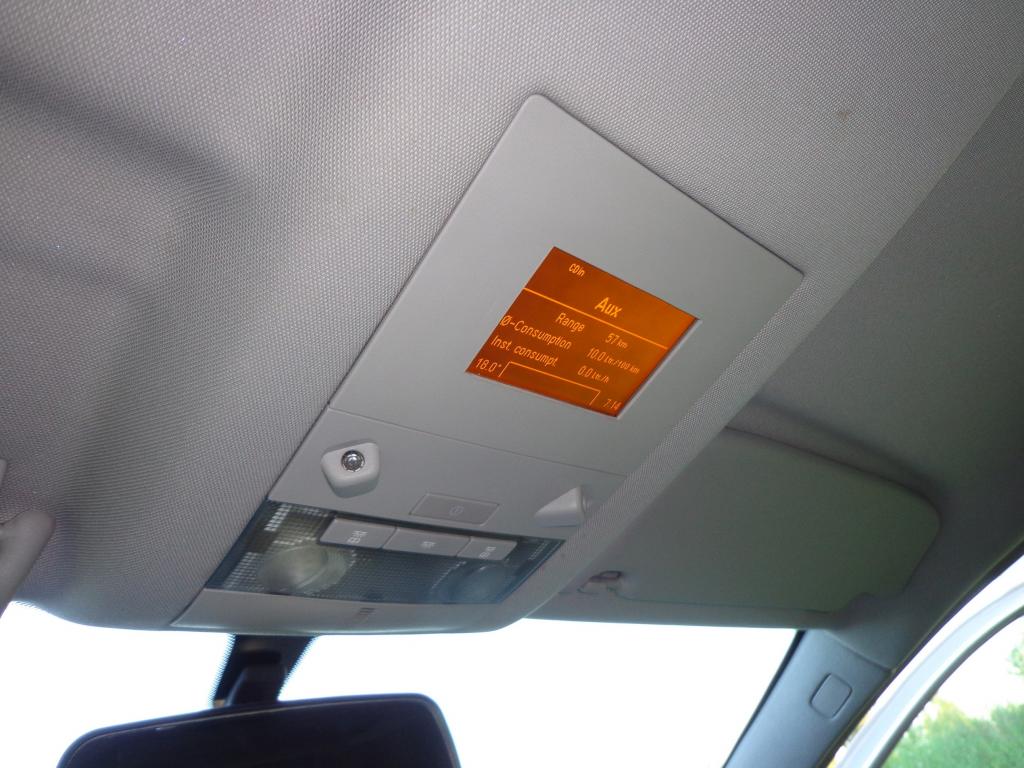

Кстати забыл сказать что рулевые кнопочки подключены через Кан Сниф ! Все работает, без кнопок тяжко было!

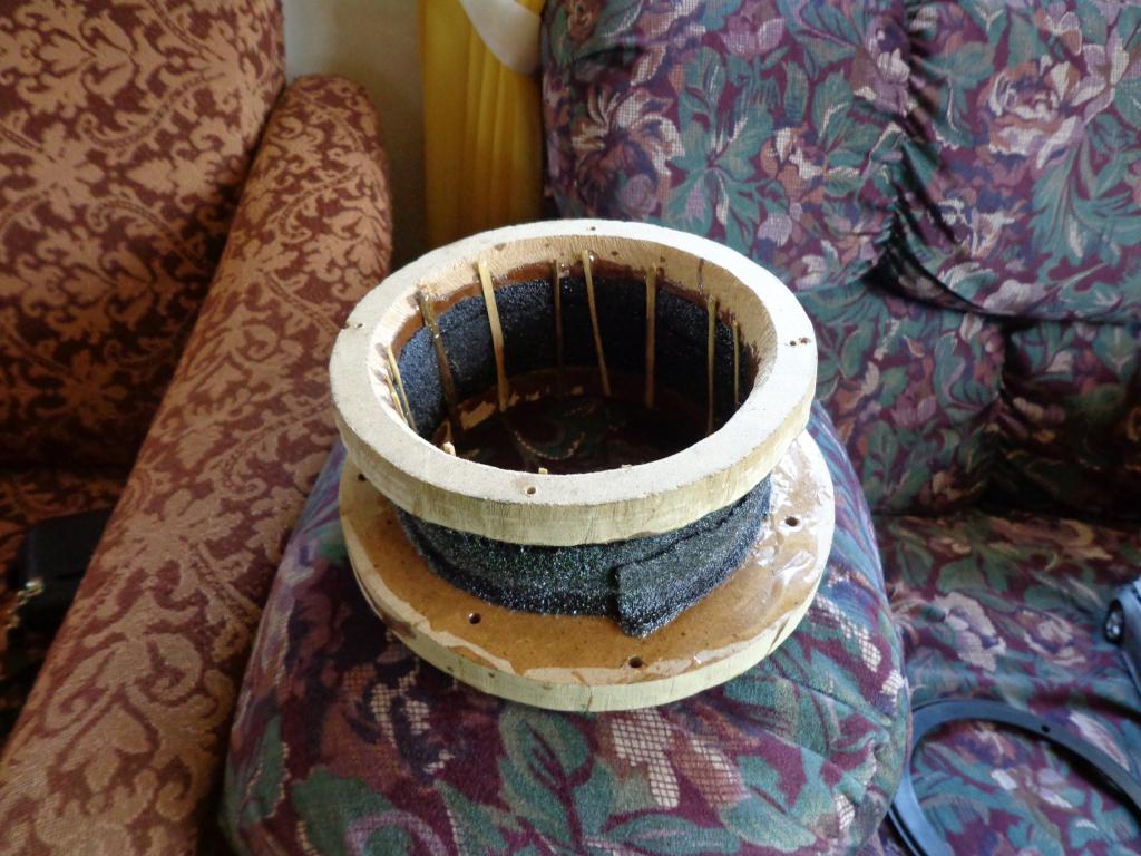

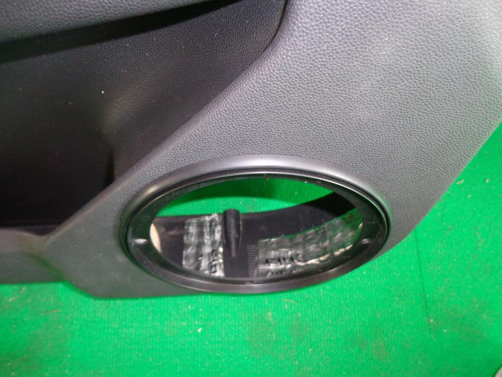

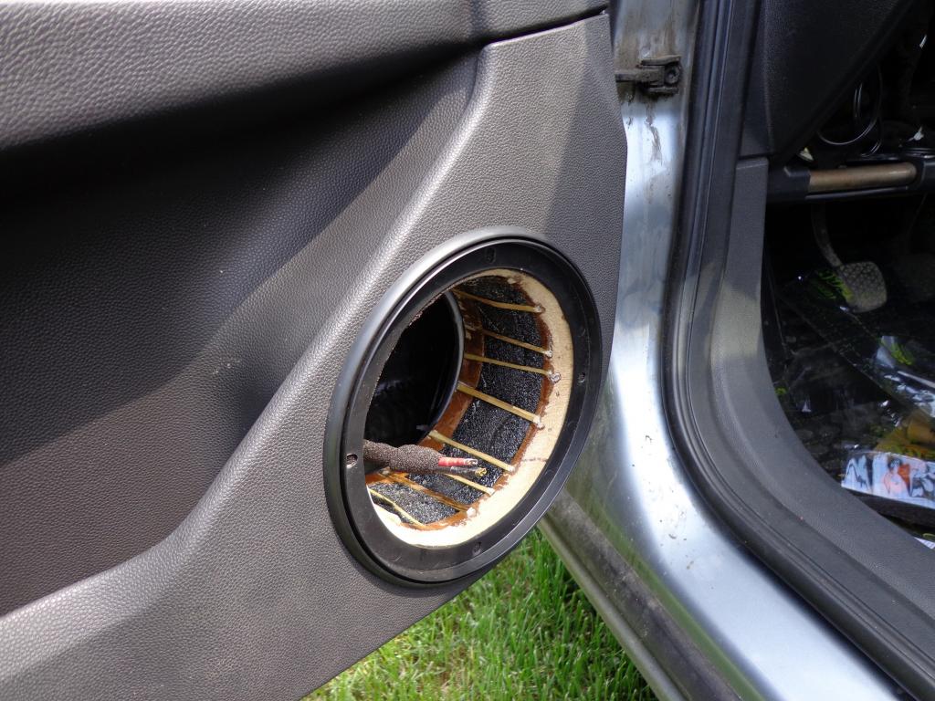

По моему такое оформление - http://pccar.ru/attachment.php?attac...1&d=1378307289
будет звук гасить. Материал чистая шумка (аля битопласт), если верить фоткам. Не настаиваю, но может лучше попробовать армировать деталь и сделать жесткой хотя бы виброй? ИМХО
Старый 05.09.2013, 23:48   #39
Leha080
Banned
Сообщений: 505
Сообщение от Sol_S Посмотреть сообщение
да нет просто нету описания!, это карпет в 3 слоя пропитанный эпоксидной смолой, очень жесткая деталь, и сверху это все еще завибрино! Внутреннее кольцо было прикручено к железу ,а внешнее к обшивки. Обшивка ставится на место и между кольцами ставятся перемычки, для фиксации. Потом все разбирается и заливается эпоксидкой. Это все сделано для четкого подгона кольца к обшивки , а сверху динамик.

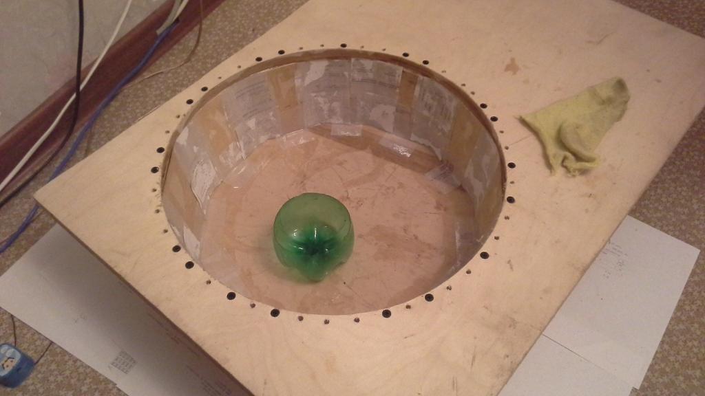

Старый 22.12.2013, 17:03   #40
Leha080
Banned
Сообщений: 505

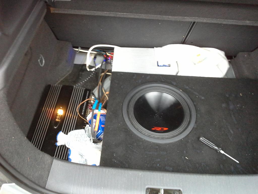

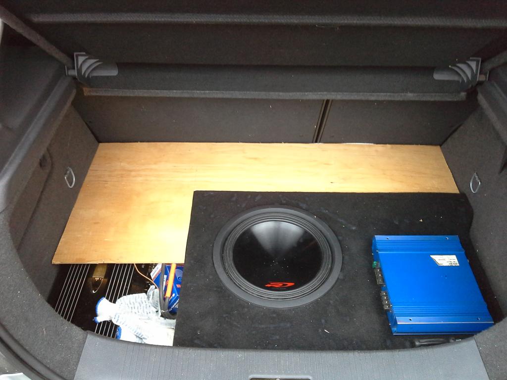

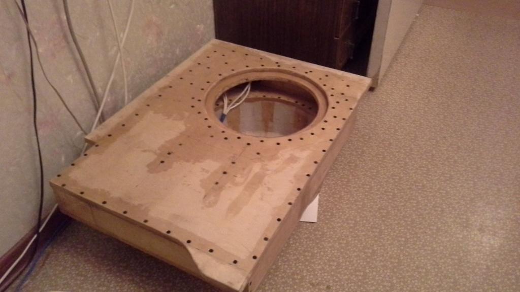

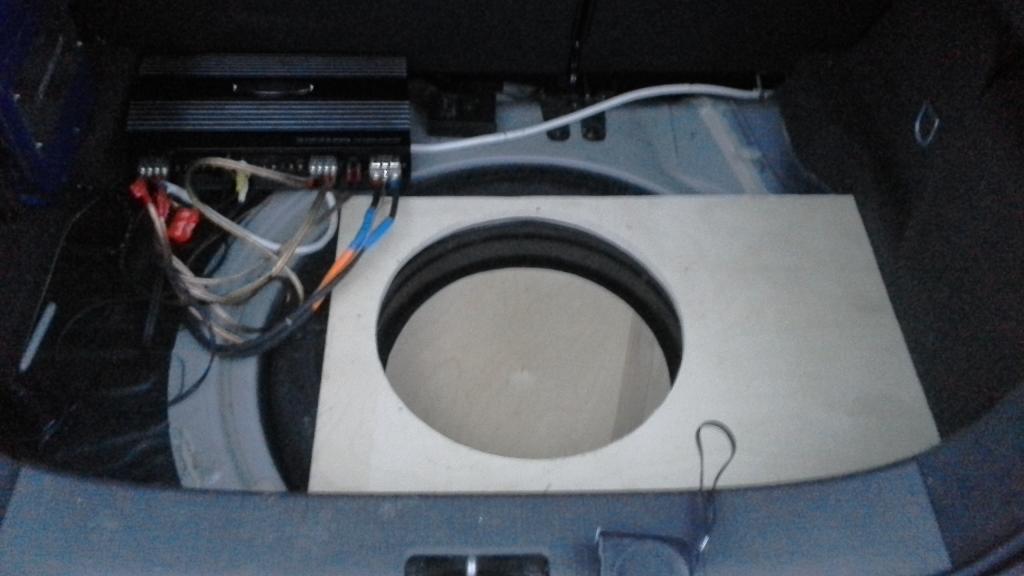

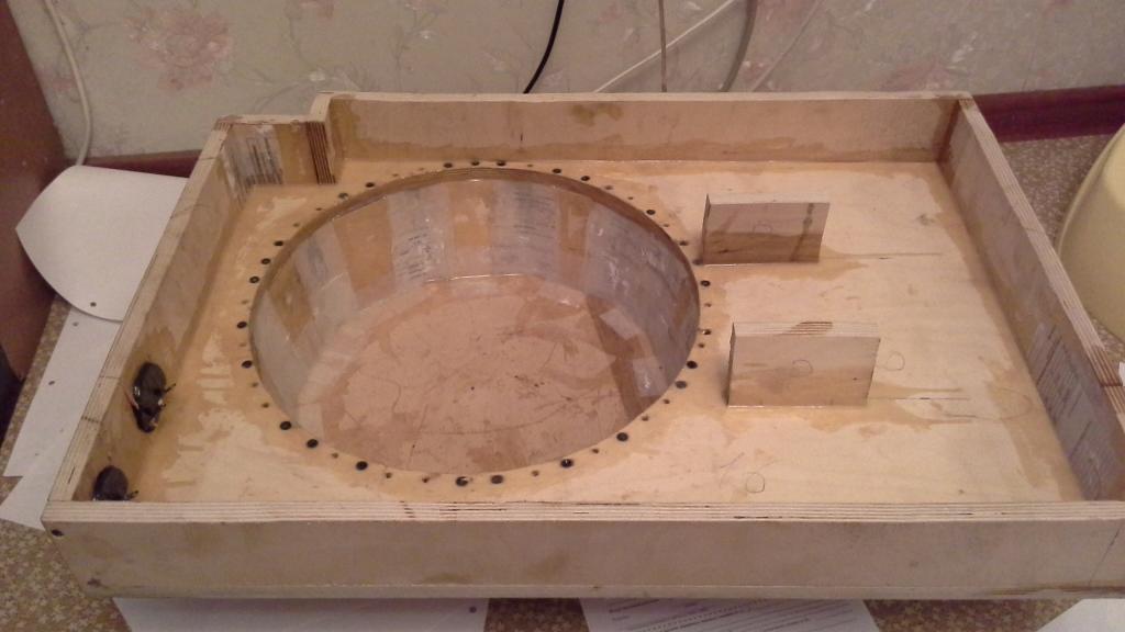

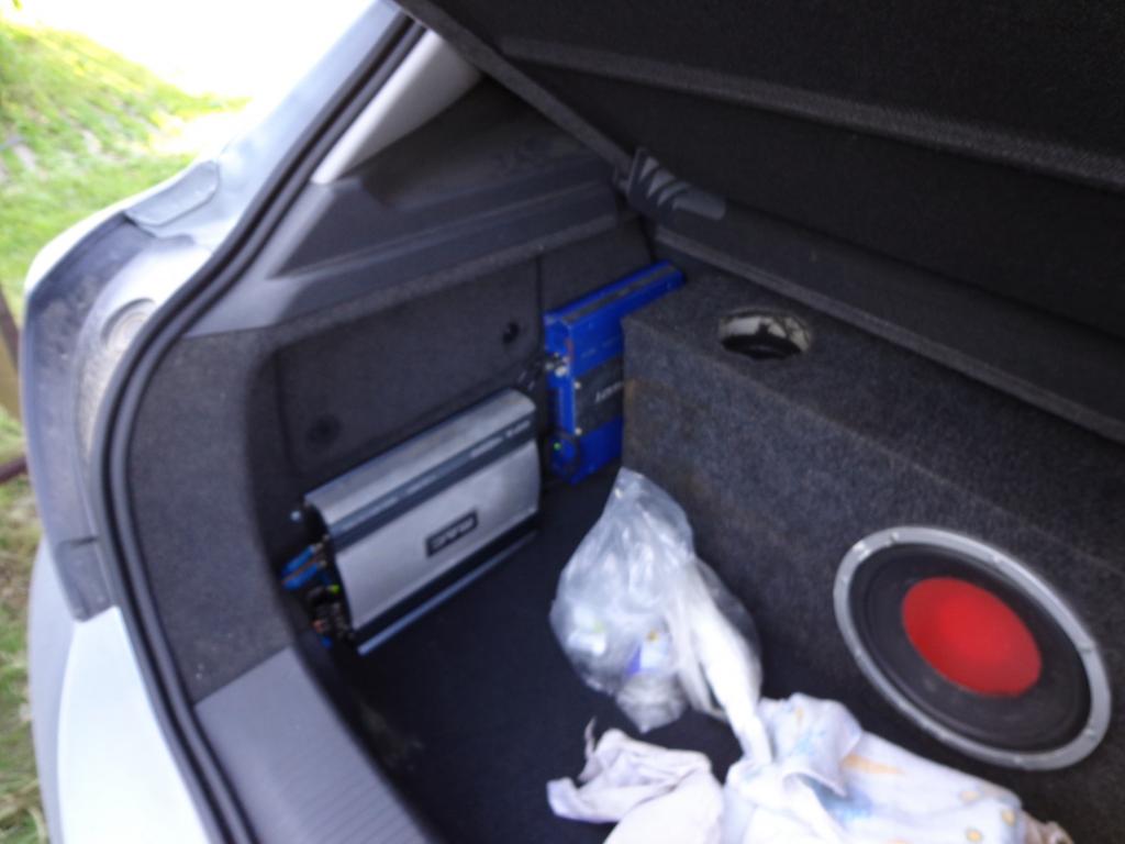

Кое что обновилось в машине, сейчас примерно так, но не доделано!
Усилитель на фронт EOS 4102, саб Alpine SWR 12D4? на него усилитель Kicx 1.900 на 2 ома, сделан фальш пол.
