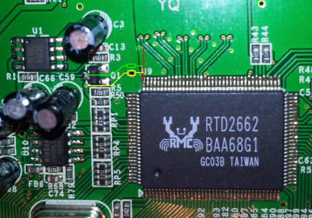

Сообщение от Зундер Посмотреть сообщение
3. всё таки найти ногу. Управляющий сигнал приходит через резисторы и транзистор на 40 ногу микрухи RTD2660. Я так думаю, что лог "1" 1.8В. Ну или лог "0".
Не ясно что за 40-я нога, если речь о ноге рядом с которой написано U9, то это 102 - я нога.
В общем подпаялся я сегодня к этой ноге, вставил резистор на 4.7ком, судя по фотке резистор мог подключаться к одной из двух точек, подпаялся и к одной (зелёная линия) и к другой (жёлтая линия). После этого сажал красную на землю, переключения нет.
Отсюда вывод или в прошивке нет поддержки переключения или надо не сажать на землю, а подавать управляющий сигнал. В документации по этой ноге следущая информация
SD3/SPDIF3/TCON[10]/GPIO/PWM0 --- IO --- 102 --- IIS-SD3/SPDIF3/TCON/MCU/GPIO/PWM --- No power 5V tolerance
А вот теперь вопрос что такое No power 5V tolerance, как то перевод не даёт полного понимания. Просто не ясно стоит пробовать подать туда управляющий сигнал и если стоит, то какой?
нет совместимости по 5В, поэтому ничего туда подавать не нужно, т.к. как правило порт к единице сам подтянут, а транзисторный ключ его на землю садит обычно

Сообщение от mitsubi Посмотреть сообщение
Вот и я так подумал, значит в прошивке этого нет, так что надо где то искать прошивку от монитора с автопереключением. В остальном платы идентичные.

Зундер is on a distinguished road
фотки. http://www.webfilehost.com/?mode=viewupload&id=2346287
нога таки 101, а не 40, что-то спросонок не то увидел.
Это GPIO, так что написано в прошивке, то она и исполняет. Если авторы прошивки разные, то и назначение ноги разное.
