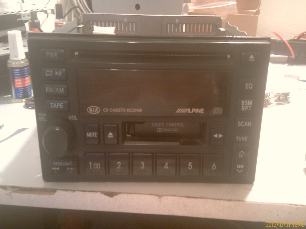

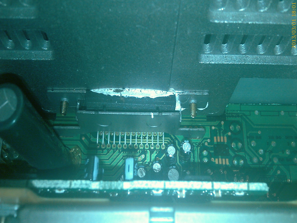

Спаял на коленках оба варианта. Заработал лишь второй. Тот, что справа показан на рисунке. Получается для мостового усилителя.
Сначала был треск, наводки. Соединил землю магнитолы и компа. Стало лучше (шум слышен на минимальной уровне звука на магнитроле Громкость добавляю до 20-30% и шумы становитсчя не слышно. Перекрываются громкостью. Комп же питается с тех же проводов что и усилок.
Если магнитола выключена, шумов нет. Включаю и появляется потрескивание. Двигатель глушу и треск пропадает. Помехи от мотора идут. При выключенной магнитоле комп и усилок играют чисто.
Я правильно понимаю? Чтобы это убрать нужно микшер путевый паять да?
Провода от магнитолы с выхода на динамики примерно метр длинной. Затем идет делитель согласно приведенной схемы для мостового усилителя. А там уже тройник. В него заходит сигнал с компа (провода тюльпаны метр длинной) и оттуда же уходи на усилок (дорогие, хорошие провода 3 метра длинной примерно). Всё пока подключено без подготовки проводов. Так. Что было то и применил.
Магнитола такая (смотрите картинки прикрепленные):
