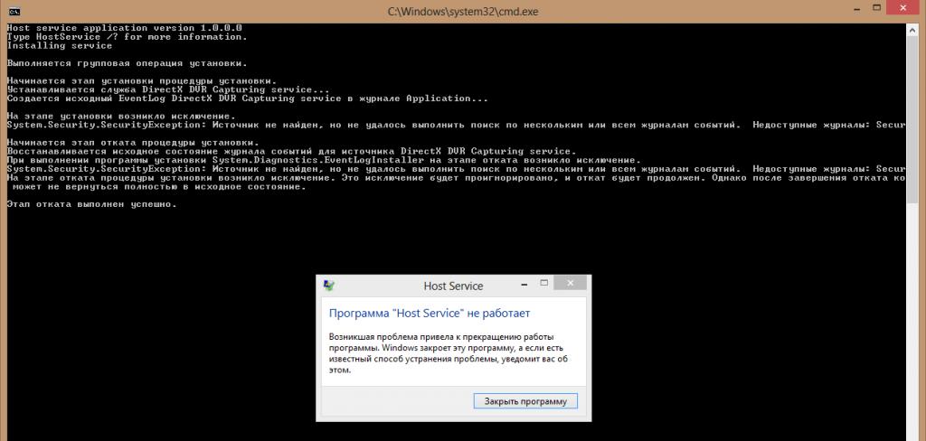

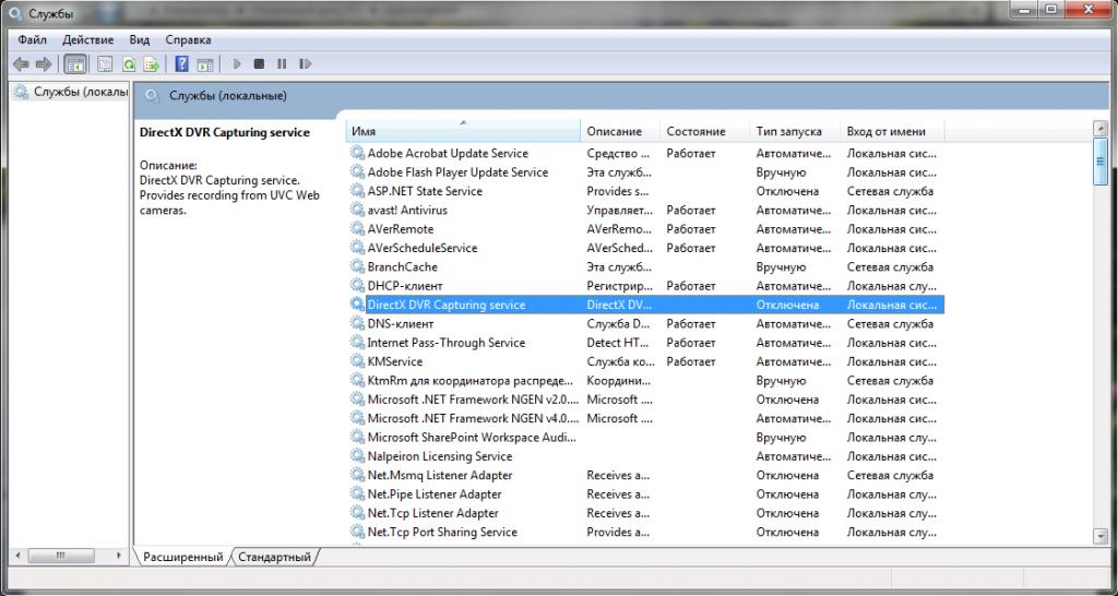

1. Сделал удаление сервиса. В службах он остался, даже после обновления.
Удалился только после перезагрузки.
2. После загрузки, даже после удаление сервиса - камера включается. Кстати - в win8, где сервис не установился - камера не запускается.
3. Вчера остановил запись (останавливалась достаточно долго), сегодня при загрузке, как писал уже выше камера включилась, запустить запись не удалось. Пишет недостаточно ресурсов.
4. При запуске _1_show_devices для каждого формата две строчки. Так и должно быть? У Hamster тоже самое.
Win 8:
1. При запуске _4_install_service с правами администратора - DOS окно появляется буквально на сек, прочитать невозможно и закрывается. В LOG записей не появляется.
2. Просто при запуске - пытается установить сервис, но выдает тоже самое, о чем писал.

prts,
1. После удаления сервиса иногда требуется немного подождать, закрыть открыть службу (окно) сервисов, очень редко перезагрузка.
2. Значит сервис не удалился!
3. Останавливал сервис или как консольное? Если консольное то с каким ключом?
4. Да, две строчки это норм.
Win 8:
Открой командную консоль (CMD) с правами админа и из неё уже запускай _4_install_service, тогда сообщение можно будет прочитать.

Наконец запустилась в WIN 8.
Для этого нужно было всего-навсего в свойствах HostService.exe поставить - "Выполнять эту программу от имени администратора"

2. В списке сервисов его нет. Как проверить удаление?
3. Останавливал в DOS окне "... \HostService.exe" нажав, как там написано, ESC.

prts,
2. отсортируй по названию, мог затеряться.
3. да, в этом случае (только ключ /t) остановка произойдет лишь тогда, как программа допишет ролик (время записи ролика в конфиге). Пока не додумал как корректно прервать запись в процессе, да и не копал глубоко за ненадобностью.
