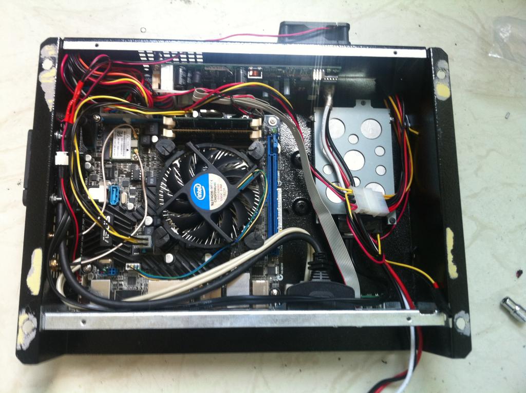

Было решено отделить блок питания и винт от системника, в таком случае размеры системника уменьшались по длине и получался такой себе квадрат размерами 19х19 см, который очень хорошо влазил под сидушку и помещался между воздуховодом и задней штангой, сбоку на шлеифах отделно засовываются БП и винт.

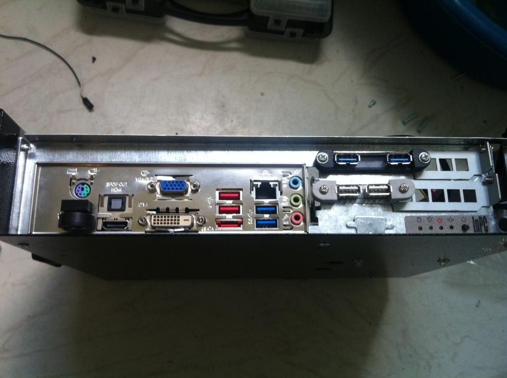

Собрал комп в новый корпус и протянул HDMI кабель в багажник. столкнулся с проблемой. Камеру заднего вида можно подключить только к DVI разъему, на нем есть для этого тюльпаны. Но этот разъем не возможно подключить в моей компоновке, мешает ФМ модуль родной магнитолы. Сегодня попробую его ампутировать )

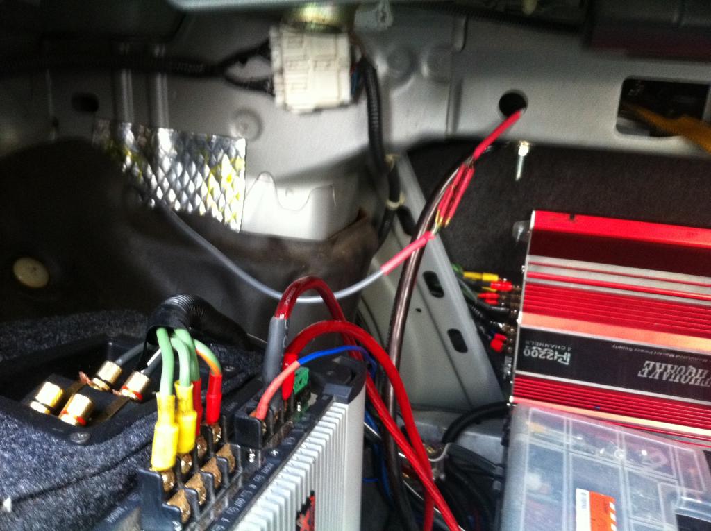

Вчера собрал все это добро в багажнике, но комп почему-то не дает изображение, монитор пишет нет сигнала, очень надеюсь, что проблема в HDMI кабеле длиной 5 метров. По глупости не проверил его перед подключением.

Вчера разбирался с отсутствием сигнала на монитор. принес ноут в машину и подключил его к монику, все запустилось, потом взял сигнал с компа и вывел на экран ноута - нет сигнала, снял комп принес домой и понял, что он просто не запускался т.к. не до конца была вставлена оперативка.

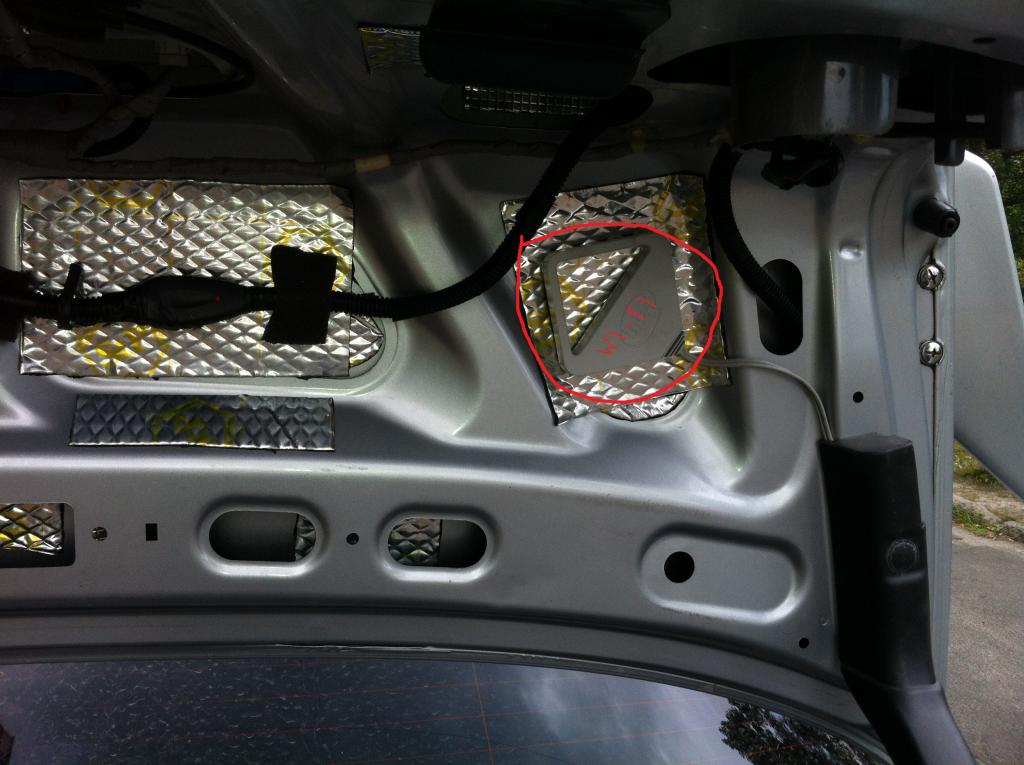

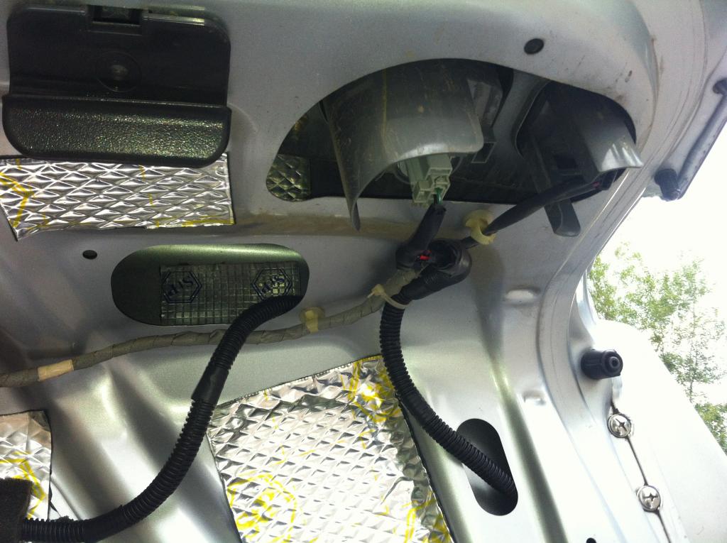

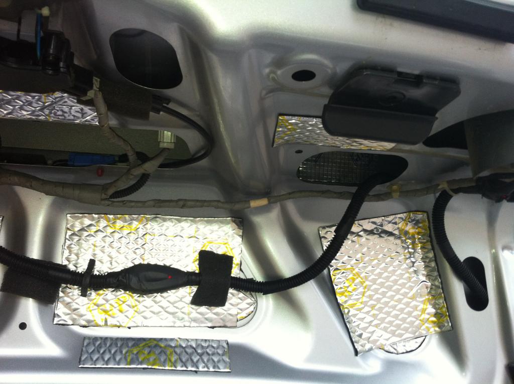

Сегодня установил камеру заднего вида и трансмитер от нее в крышку багажника. туда же пошла антенна WIFI. Теперь осталось запитать приемную часть , подключить сигнальный провод с телевизора и проверить на работоспособность. GPS приемник уехал в споилер, чтобы всунуть туда шнурок USB пришлось разрезать удлинитель и посадить его на разборные разъемы. как ни странно все заработало.

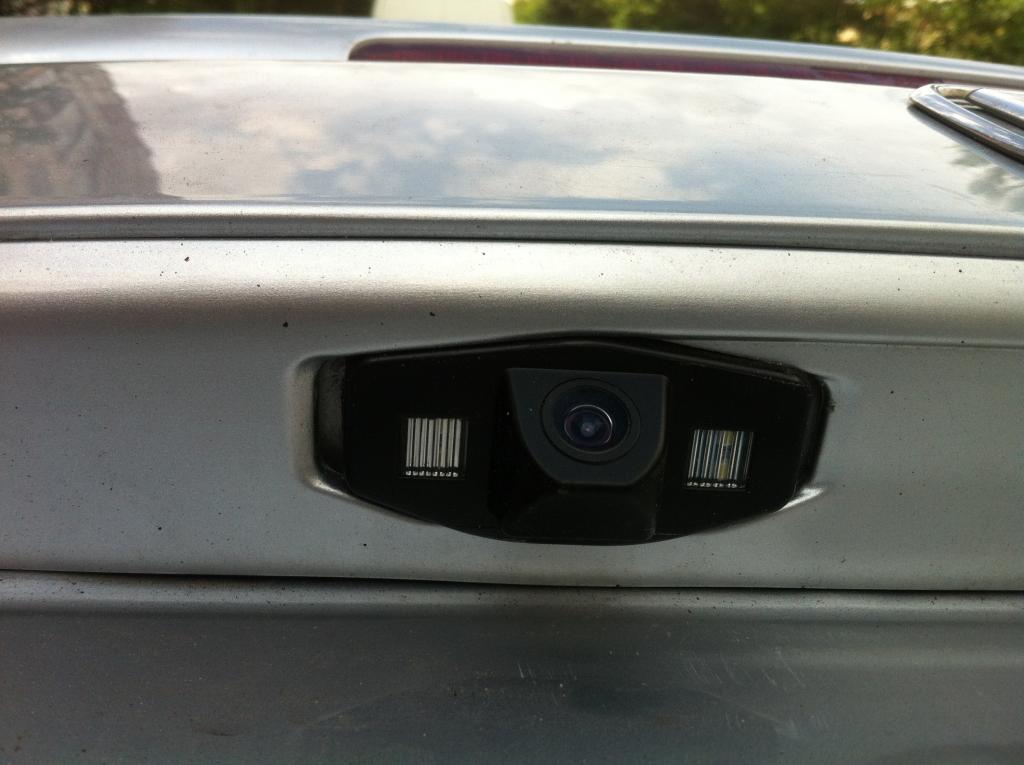

К стати, камеру я покупал для акуры тсх , по идее она должна была подойти 1 в 1. Но китайцы брали лекало для корпуса от стандартного плафона подсветки, вроде как все правильно , но родной плафон по высоте всего пару мм и его, поверх, накрывает пластиковая накладка, т.к. камера потолще будет накладка ни в какую не хотела садиться на место, пришлось ее немного доработать напильником, чтобы отверстие под камеру стало чуть шире.
