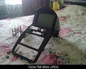

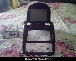

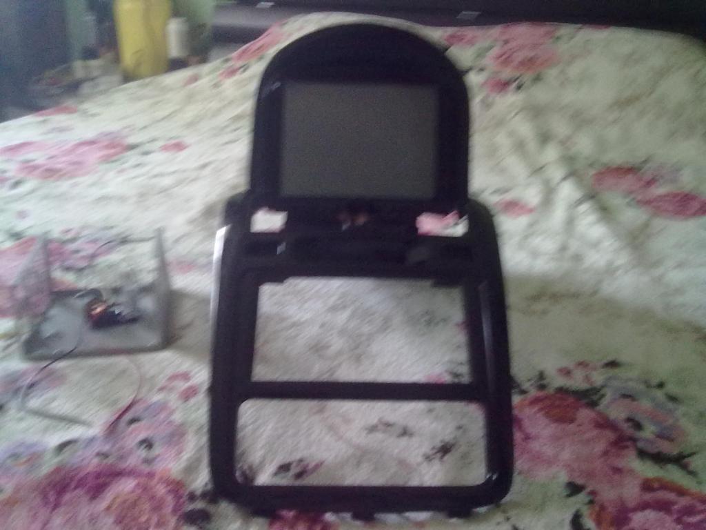

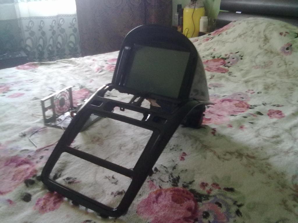

Дело сдвинулось. Смотрю ни кто ничего так и не сказал, значит делаю правильно. Начал не как нормальный человек со сборки и полной проверки системы, а от обратного, по одной простой причине - я не сомневался, что оно заработает.
Консолька под моник есть, леплю каркас для крепления матрицы:

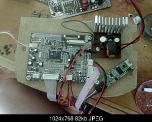

Для крепления к консольке использовал всеми любимые направляющие для гипсокартона.
Получилось надежно.
Для крепления проводов вырезал из МДФ полоску и вклеил ее эпоксом намертво к верхней части консольки, туда и закрепил провода.
Готовый вариант:

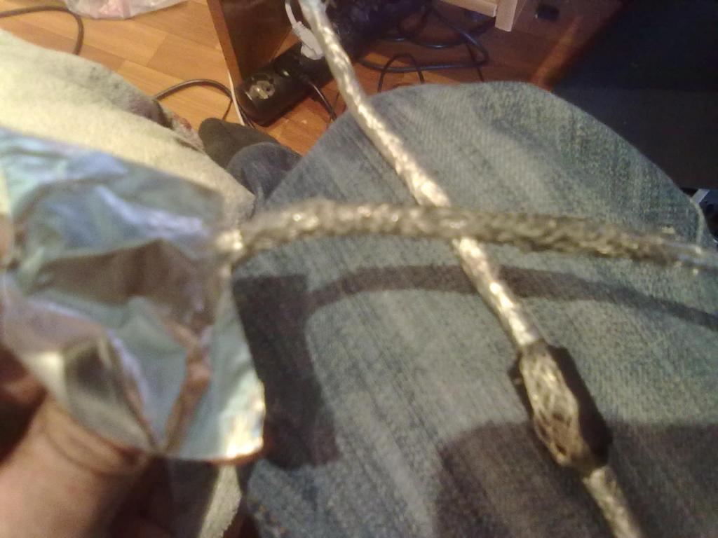

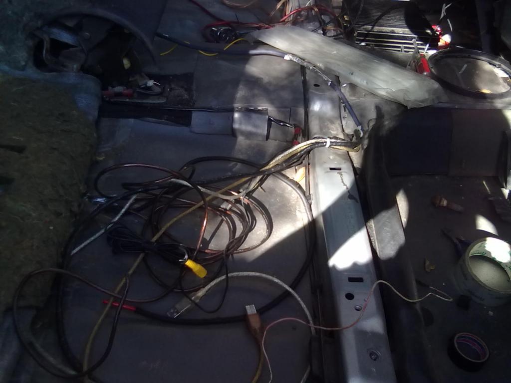

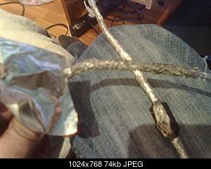

Готовлю сигнальную проводку. Порывшись в загашнике, нахожу RGB-кабель метра в три, ЮСБ удленнителей экранированных по полтора метра, хорошие. Благо у меня всякого добра компового завались. До этого вникал как правильно прокладывать провода, на форуме было много высказано, по поводу наводок. Озадаченный этим вопросом, надоел всем вокруг со своими глупыми вопросами. Приступил к реализации.
Теперь сильно не прикалываться может и поможет кому такой вариант борьбы с наводками:
Беру оплетку и аллюминиевый скотч, скотчем обматываю провод клеем вниз (мультиметр показал, что клей не проводит ток, на скотч оплетку и снова скотч клеем вверх. Этот ананизм продалжался с час или больше.
Честно сказать, хуже не сделал, может будет лучше, я не пробовал подключать систему на голых проводах. Потом где-то прочитал, что экран аллюминиевый не очень эффективное средство, фольга должна быть с феритом. Но у меня имеется еще и оплетка, так что должен быть эффект. Хотя батя надо мной ржал. С самодельного так сказать экрана один вывод проводом специально вывел отдельно для подключения на массу. Силовой кабель для питания компа - четыре квадрата сечением на всякий случай, когда тестил БП вообще подключил 0,75 и ничего не грелось, но пусть будет. Заморачиваться не стал как здесь советуют многие с чисто медными дорогими проводами на питалово, взял по 180 тенге за метр (1 рубль=5 тенге) алюминиевый с медным напылением. Как показала практика нормальный провод. Разобрал салон и понеслось.

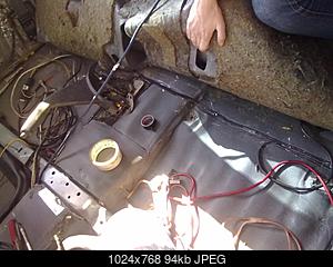

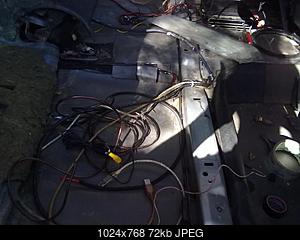

Схема прокладки проводов - классика:
1) силу в гофру;
2) сила по пассажирскому борту;
3) сигнальные по центру.
Года два назад сделал ШВИ, пришлось канавки прорезать в сплене, получилось утопленный вариант проводки, сверху родной ковер и ничего не прощупывается.

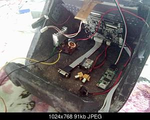

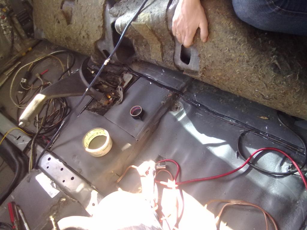

Посмотрел как мне усил с колонками подключили. Короче все по пассажирской стороне. Ну что сказать, нужно исправить. Но время ограниченно было, перебросил только межблочник по правилам, аккустический оставил. Хотел побыстрее закончить. И еще одна моя ошибка с побыстрее - массу не стал тянуть от аккума, прицепил к болту где и усил.
Немного фоток безобразия:

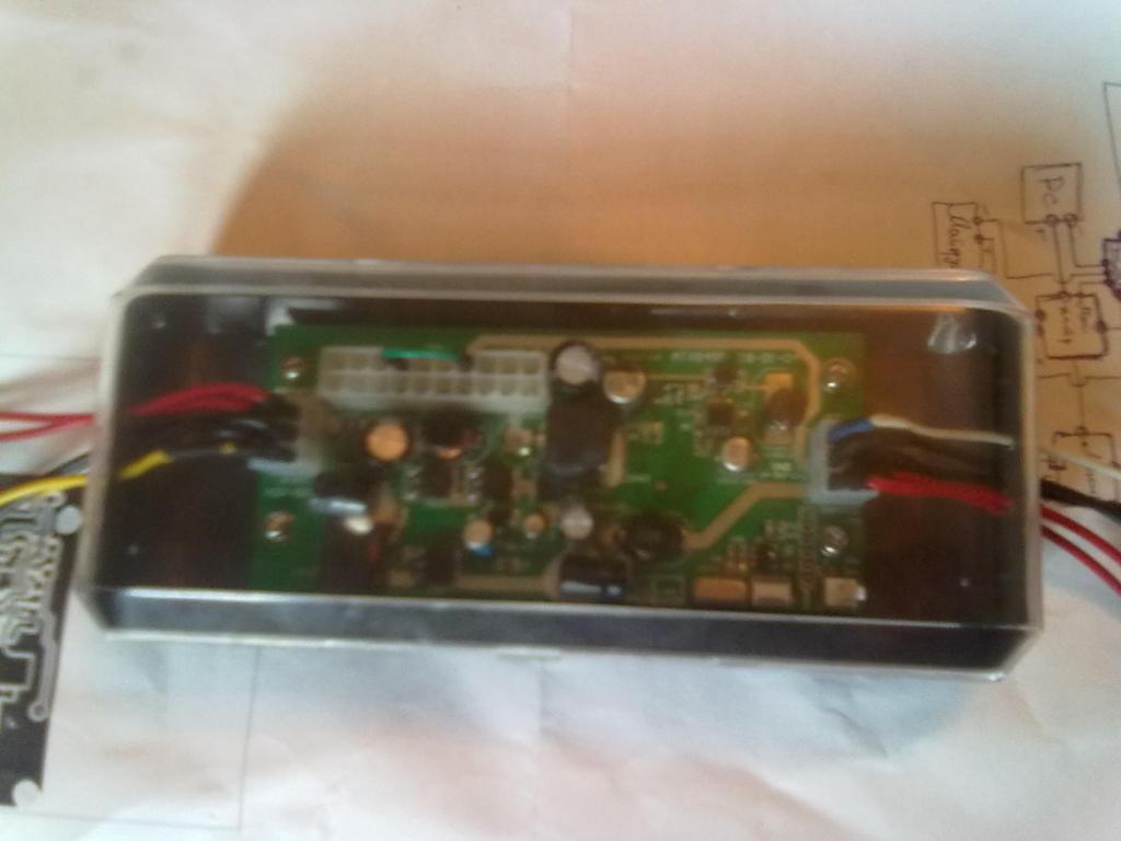

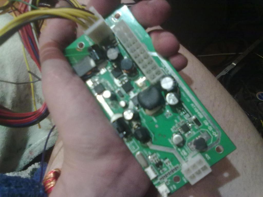

По блокам питания на тот момент:
1) Самопал БП SL на комп. Еще раз огроменное спасибо Сергею и всем людям, которые без нервов помогали сотворить сию конструкцию и отвечали на мои глупые вопросы.
2) Импульсник на LM2576 для моника. в самом мониторе есть стабилизатор питания на входе, но я перестраховался на всякий случай. Это самое дорогое в моей системе.
Вот БП на USB Hub нет. Батя отдал свитчик на 6 или 7 портов, не припомню. Зашибись еще где-то сэкономил. Засада, ему надо запас по току Ампер так 5, мало ли что еще решу воткнуть. Пошел бродить по просторам тырнета. На глаза попадается интереснейшая конструкция DC/DC 12-5V 5A на MC34063+HIP6601+Mosffet, да еще и на подножном материале, как я и люблю - "Из "Г" - конфетку" . Почти все детальки выдираются из мамок. Обсосано и вылизано здесь - http://radiohlam.ru/forum/viewtopic.php?f=4&t=3185. Там же используется связка MC34063+ADP3310/3318+Полевики. Собираю конструкцию, из фоток только платка осталась:

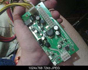

И тут вырубают тырнет. Блин. Проект двигается, ну да и фиг думаю с хабом пока, потом прицеплю. На глаза попадается в ящике с хламом вот это чудо от самого дяди Ляо:
Вот это удача. Настоящий БП от компа, только какашка редкостная. Пакую его в корпус, подобрал коробан из под диктофона что ли. Корпуса тоже не выкидываю, устройства надо куда то паковать.
Получилось довольно не плохо.

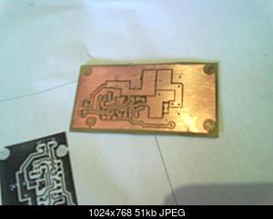

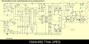

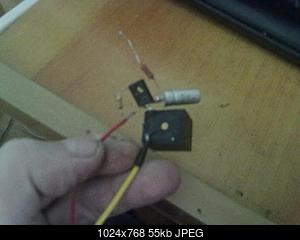

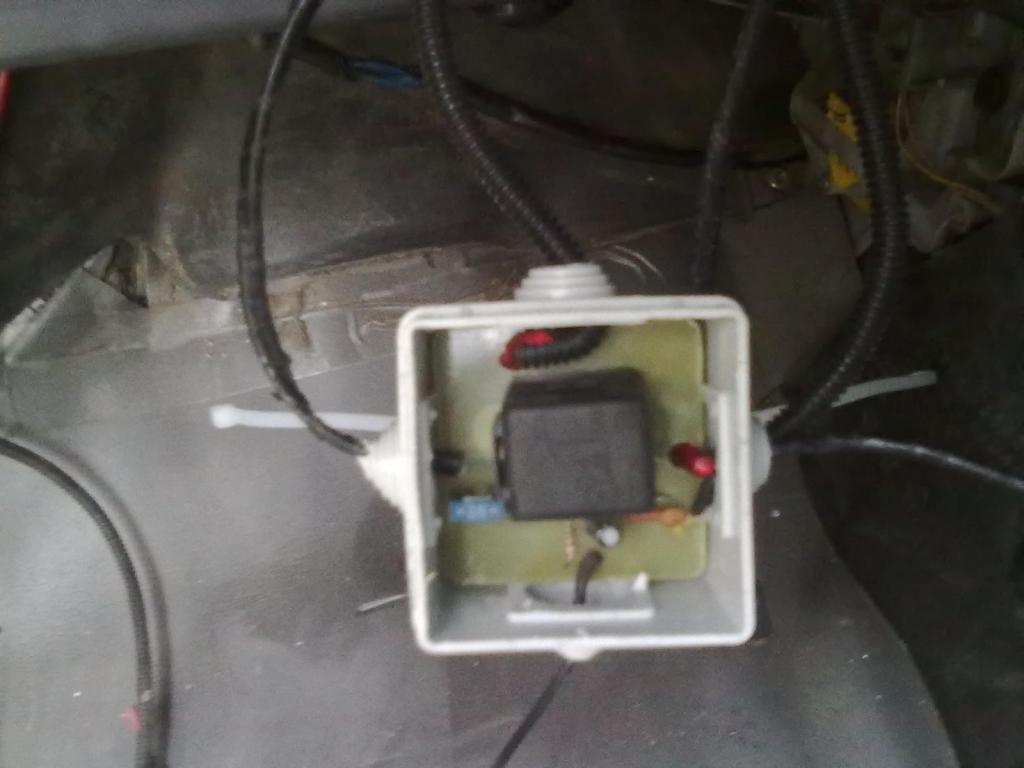

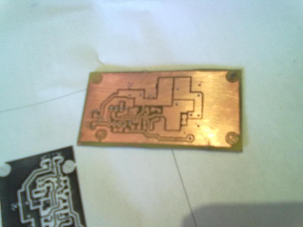

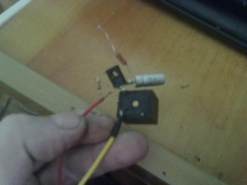

В свое время на этом чудо-приборе заменил только один кондер и даже не включал, теперь пришло его время ).

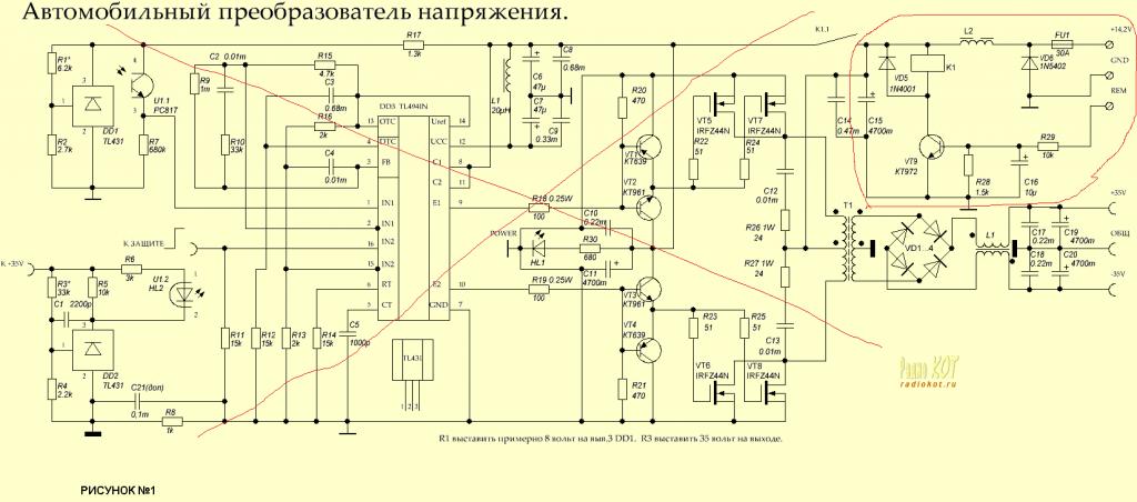

Сидел чесал репу, купить дистрибьютор по питанию или собрать самому. Заказывать долго, купить какашку в наших краях не сильно охото. А чего бы не сделать самому?

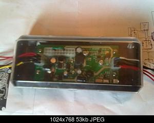

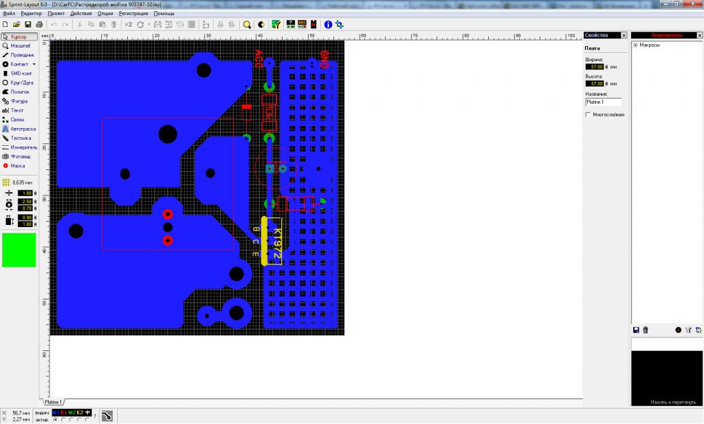

Схема такая:
1. Сила на реле.
2. Минусовая обмотка через кнопку и маленькую схемку на АCC.
Схема наглым образом выдранная из импульсника для усилка:
Промежуточный вариант, сопли:

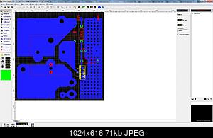

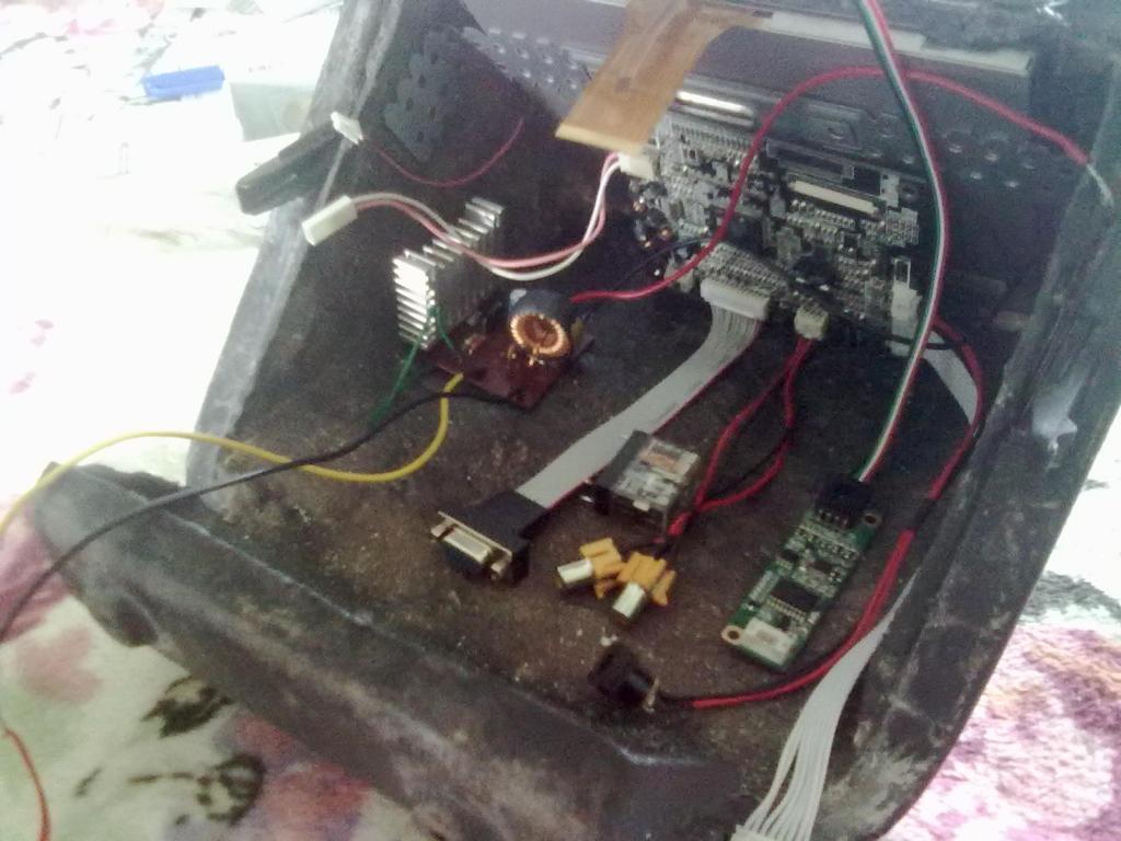

Забацал платку, корпус - распредкороб электрический:
Проверил в машине - работает.
Силовые припаял прям в плату к ножкам релюхи:
Кнопку взял от БП компокого и врезал в заглушку, получилось красиво. Не фотал. Если не забуду выложу позже.

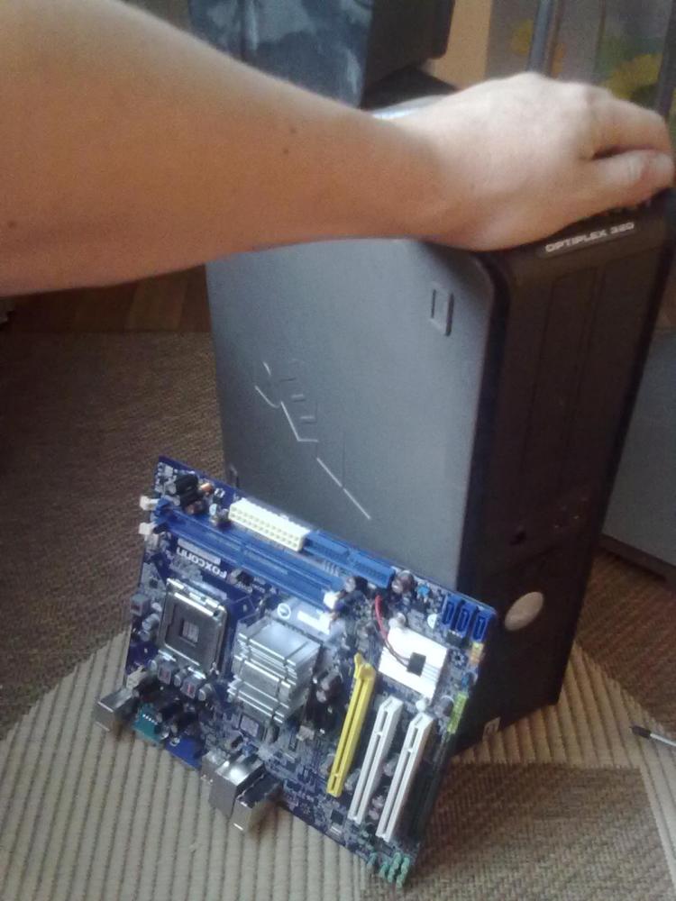

Це есть настоящий Dell, достался на халяву, т.е. даром Классный блок, но есть 2-е засады.
1. Буржуи сделали все, чтобы не смолги поменять их запчасти на другие, мамка в другую сторону, даже распиновка БП другая.
2. Он не лезет под кресло

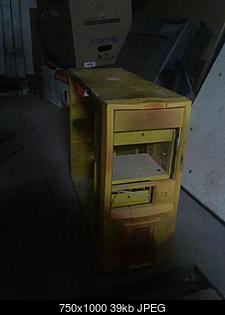

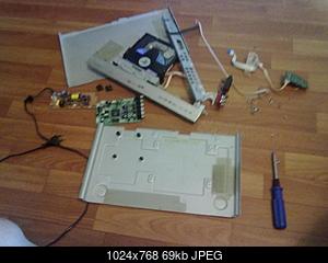

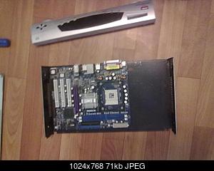

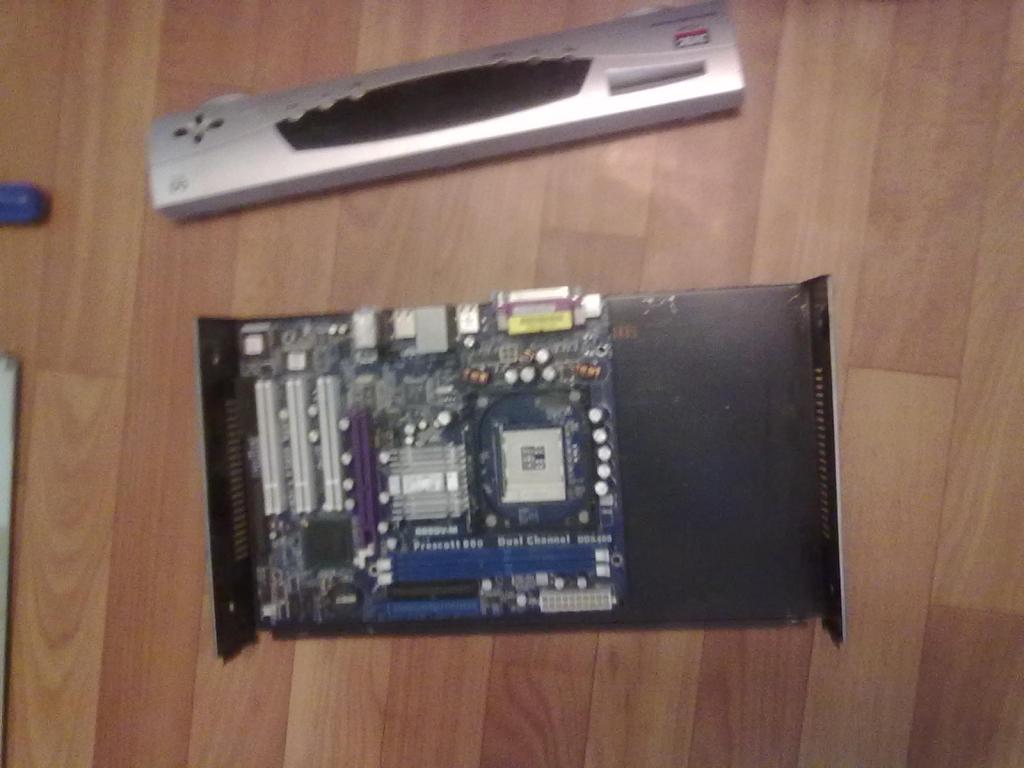

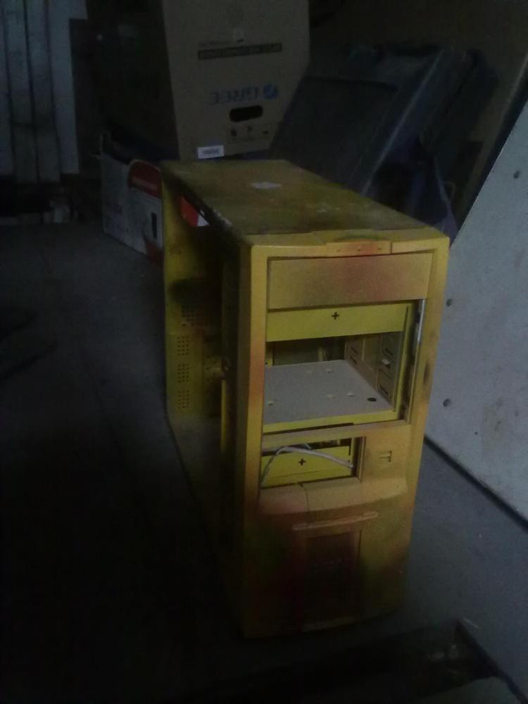

Ну и ладно, рассматриваю еще варианты, донор:
С этим системником тоже прикол. Мой малой якобы заболел тюнингом компов и говорит: "Папа, папа давай сделаем компутер, чтобы вид был как после ядерной бомбежки". Ну как ребенку отказать. Погнали его портить и придавать страшный вид. Чуть ли не водяное охлаждение не начал под проц и видяху делать. Желто-зеленой жидкости туда, подсветку страшную и там-парам. Через неделю оказывается, что ему нафиг не нужно уже ничего. Я фыркнул, объяснил молодому человеку, что так делать нельзя, мною потрачено время, силы и вообще так не делается. Все понял и более так не делает.
Думал расклепать его и согнуть как нужно. Зная, что красиво и ровно не получиться сделать, обдумываю другие пути реализации. В гараже на глаза попадается ДВДюки присматриваюсь и вот оно - корпус от спутникового ресивера. Прикинул первую попавшуюся мать, самое то. Только нет нижней крышки. Прикинул от ДВД почти подходит. За мной последний аргумент - молоток. Пару раз шандарахнул, чуть подогнул, подрезал. Все подошло мигом. Осталось сделать занюю крышку.

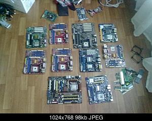

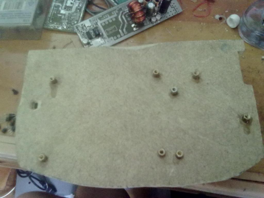

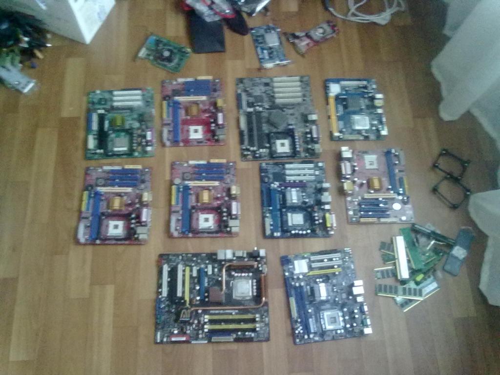

Как иногда хорошо, что хлама дофига всякого и хранить его есть где.
Благо хлама насобирал в свое время, когда паять начинал. Получается почти заводской красивенький кейс. Крепления для мамам и бп делаю теми же болтиками из системника, на которые крепится мамка, на верхнюю крышку сажу винт 2,5 дюйма в 250 гектар. Корпус в сборе не фотал. Завтра в машине челкну, если не забуду.
Выбираю мамам:
Это малая часть того, что не успел продать. Пока без работы сидел пару месяцев нужно было семью кормить, да и кредиты обременияют. Занимался сборкой компов опять же из какашек, а народу чаво, по дешовке - намана. На этом и выжил. Мало мальски научился мамки с видюхами ремонтить, но все же делетант я. С мамкой тоже прикол. Знакомая работает сисадмином, пока серваки ей обслуживал, заодно чинил мониторы, ну говорит один раз мол глянь мне мамку. Ну чего я гляну, тогда не умел. Короче пошла она и купила такую же. Через пару месяцев списался с ней, отдай мать на опыты. Заехал забрал. Причина южный мост. Поджарил его, мать заработала. На фотке справа сверху она. Из всего барахла оказалась самая лучшая. Вот ее и взял.
Конфига компьютера на выходе:
1. Мать Asrock G31.
2. Проц Pentium D 3.0 - думаю за глаза хватит, только потребление в 65Вт дофига.
3. Память 1Гб.
4. Винт 250Гб ноутбучный.
5. остальное встроено.
Проверяю еще разок, работает. Зашибись. Тыкаю в машину, запуск, работает.
Магамба довооооолен.

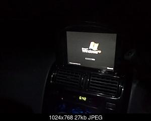

Втыкаю диск с виндой и принюхиваюсь, вроде ничего не горит:

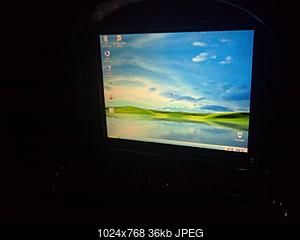

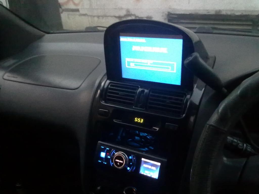

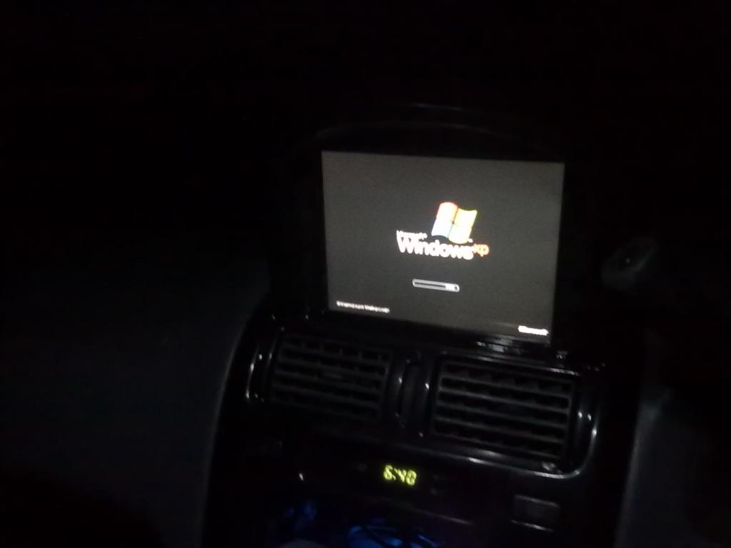

И примерно через пол часика результат - первый старт:
Рад до ужасу.

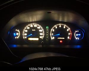

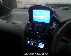

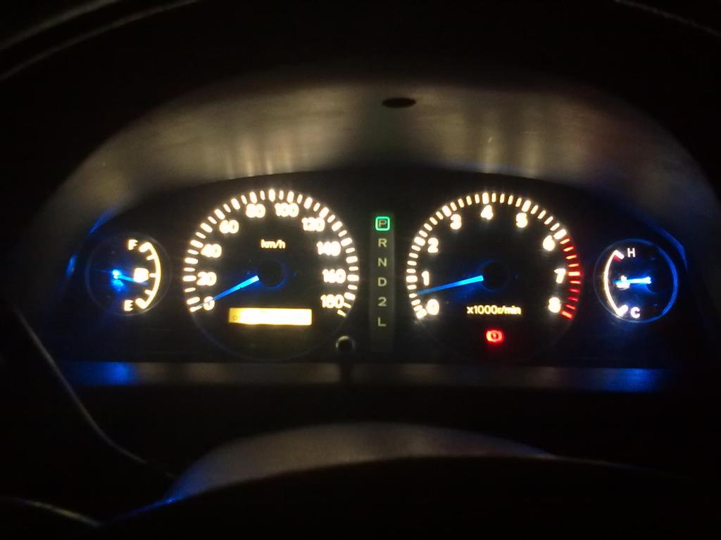

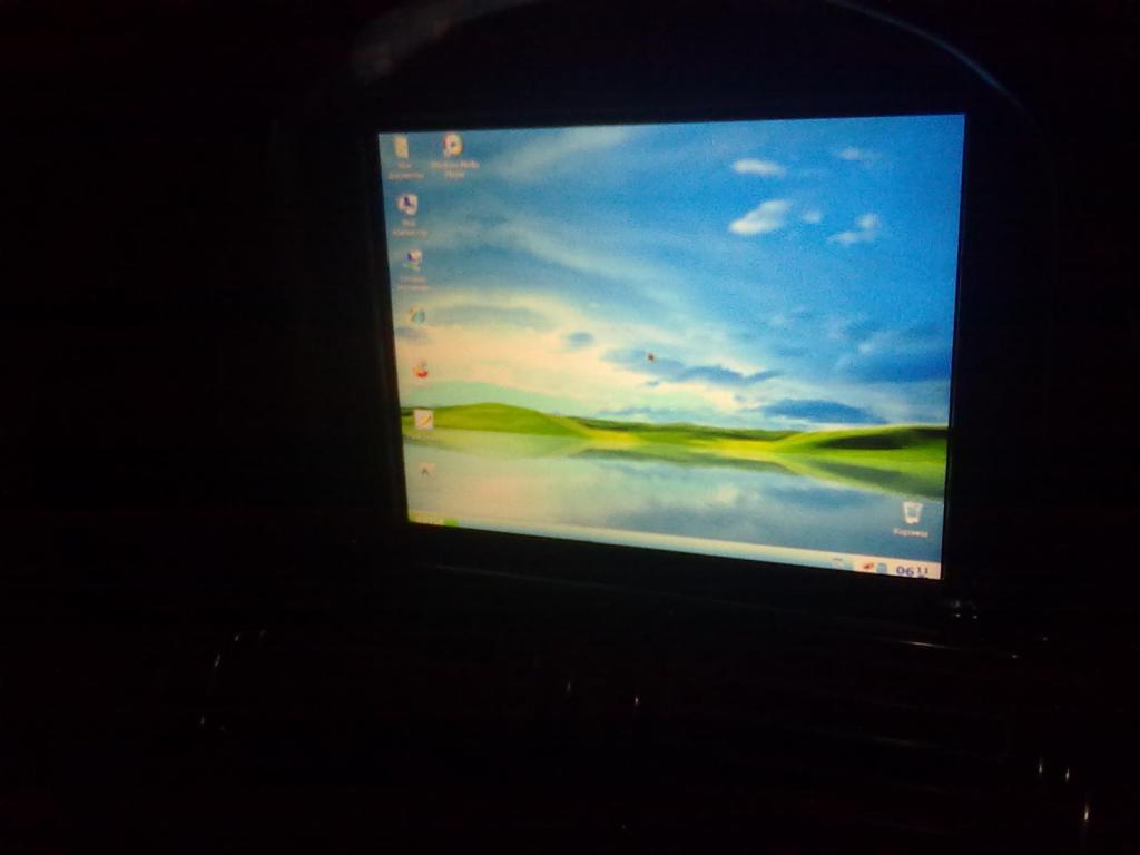

Не могу не похвастаться панелькой:
Фотка с телефона в живую не так сильно светит. Было ужасно желто-зелено как Японцы любят и стрелки не светились. Короче даже при включенной подсветке панели нифига небыло видно. Надоело. Пришлось немного доработать.
