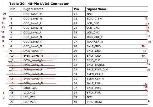

Будет подключаться к разъему lvds на материнке интел dn2800mt, даташит изучил, по соответствию сигналов пар R G B и синхронизации вопросов нет пока. Хочу посмотреть как идет питание и земля, одинаковые линии 3.3 вольт можно к одной линии завести или нет, таже по GND она одной шиной идет? Я это к тому что и матрица и подсветка имеют 3.3в, стоит ли делать им питание отдельно или сделать общее. Ещё и в матрице и на материнке есть в lvds разъеме есть back_light_PWM, управление подсветкой,какой там принцип? Чем регулируется это дело?

Я это к тому что и матрица и подсветка имеют 3.3в - плохо изучил даташит.Питание подсветки 12 вольт.Земля общая,отдельно не получится.
У этой матрицы свой драйвер подсветки и алгоритм работы подсветки выглядит так - EN Control Level - высокий лог. уровень - включение подсветки.
CABC_EN - при использовании датчика освещенности возможно получение ,так называемой ,динамической подсветки.
back_light_PWM - ШИМ (Широтно-импульсная модуляция),при изменении скважности(отношение периода следования импульса к его длительности) от 50% до 100% - регулируется яркость подсветки.
Вообщем как-то так
Фотки делать смысла особого нет- все на свои места ставит эта таблица соответствия выходных сигналов с матери на матрицу.
Ну и решение каких-то вопросов уже по ходу подключения.

Красные цифры - номера контактов на разъеме матрицы.
Да,на материнской плате,на разъеме подсветки- перемычка должна быть установлена в положении 12 вольт,соответственно на контактах 36,37,38 м.п. будет именно 12 вольт необходимые для подсветки.

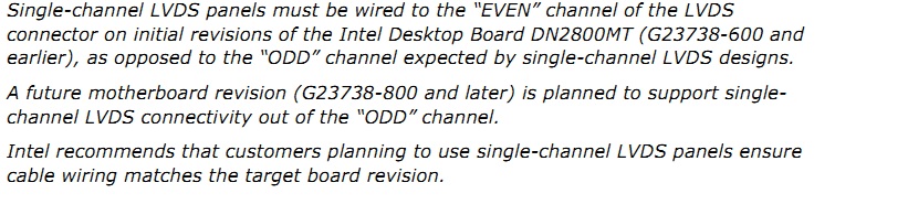

Спасибо, прошу прощение за невнимательность (много всего перечитал и запутался) Нашел еще одну особенность, на материнке ревизия G23738-600, соответственно нужно как я понял подключать надо на линии EVEN вместо ODD.
