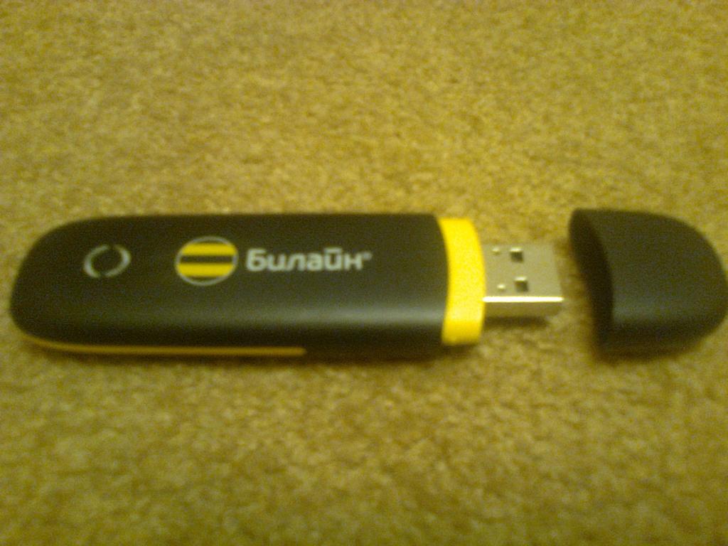

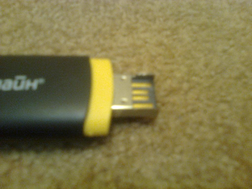

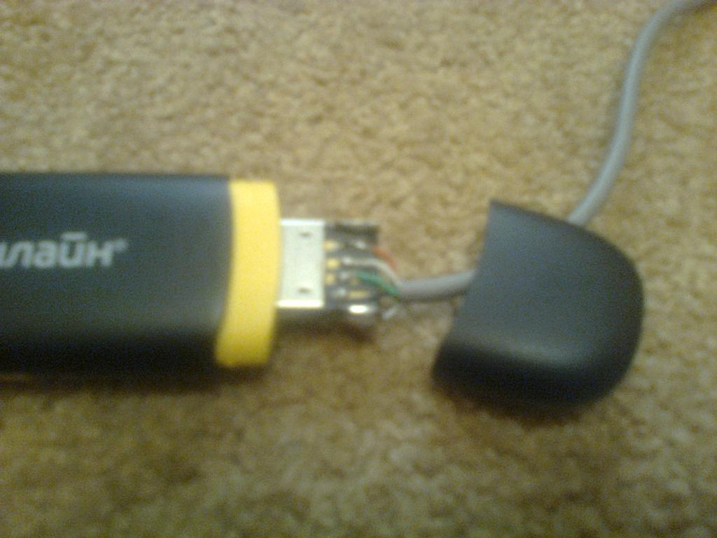

Установил модем...
Принесли кучу ЮСБишных свистков, выбрал более-менее ZTE MF 190.
В ЮСБ гнездо вставил - сигнал слабый, решил выводить наружу
1) разрезал гнездо
2) подпаял ЮСБ провод
3) закрепил на лобовике...
Крепить хотел в верхней части лобового стекла, но с проводом 1.2 метра, комп видел его как билайн сидиром, хотя на домашнем компе все работает... Укоротил провод до 45 см и все заработало. Правда закрепить пришлось в нижней части лобового стекла...
