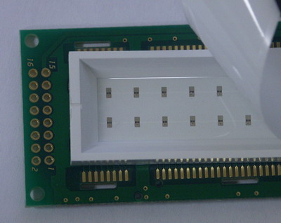

Был намедни в чипдипях на Беговой:
PIC16F877A (DIP-40) - 190p.
после долгого листания каталога был подобран дисплей от МЭЛТ - MT-16S2D-2YLG - 200p.
подсветка желто-зеленая. Других вариантов не предвидется, буду перепаивать на кРРРРасную!
На днях разведу плату под поверхностный монтаж...

...после долгого листания каталога был подобран дисплей от МЭЛТ - MT-16S2D-2YLG - 200p.
Разбирал я этот дисплей, у мну такой же... там светодиоды залиты матовым компаундом... его сначала расковырять надо от затеи отказался... если у тебя получится, то м.б. тоже сделаю

Сообщение от Бодрый марк Посмотреть сообщение
Разобрал - у меня подсветка выглядит вот так
Надо поудалаять кристаллы, и напаять СМД диодики.
