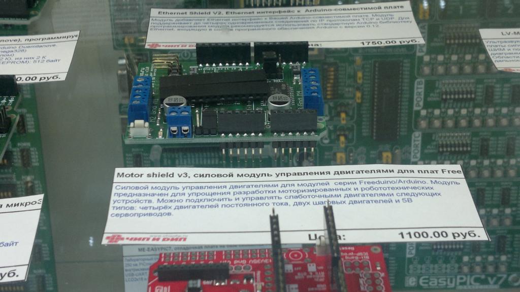

Андрей ! наткнулся вот на такую вот плату которая работает с ардуино там в описании на фото написано.
Думаю что она может помочь в реализации проэкта с климатконтролем если надо могу прикупить.

Да Вы что этот шилд может всего 600мА на нагрузку выдать, а вентилятор печки потребляет от 1А до 5А в зависимости от автомобиля. Здесь скорее всего больше подходит вот такой девайс , еще свободные ключи можно использовать для управления нагрузками.

Вероятнее всего лично мне не нужно ни одно ни другое. Я не собираюсь управлять вентилятор на прямую, я же писал что буду делать климат контроль из блока механических регулировок климатом, то есть три сервопривода, а ими можно управлять напрямую.
