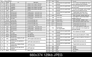

Набрел на интересную статью ..
собственно вот это:
"Умеет работать в двух режимах: АТ-команд (для настройки и управления) и передачи данных (просто тупо отдает в эфир все, что получает по последовательному интерфейсу), переключение между режимами – аппаратное (в зависимости от состояния определенной ноги модуля.
В режим AT-команд модуль переводится подтягиванием вывода PIO11 к питанию с последующим сбросом, в режиме передачи данных этот вывод заземлен или болтается в воздухе."
в моем случае это видимо PIO0? поправьте если ошибаюсь.
Мой проект:
SUBARU Forester '09
Старый 08.04.2013, 13:56   #40
awtoap
Аватар для awtoap
Регистрация: 19.09.2009
Город: Мелитополь
Сообщений: 2,022
Я же говорил что прошивок куча, а про то, что говоришь подходит для модуля HC05, который работает только как SPP (COM порт). Вообще выпросить доки очень проблематично.
