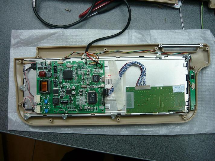

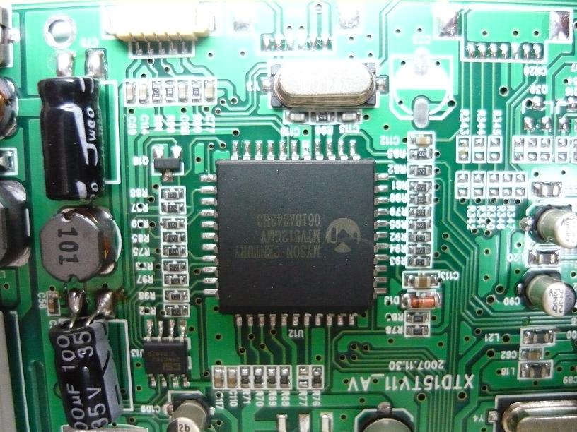

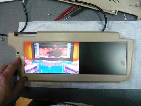

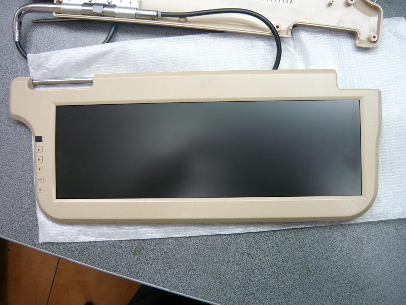

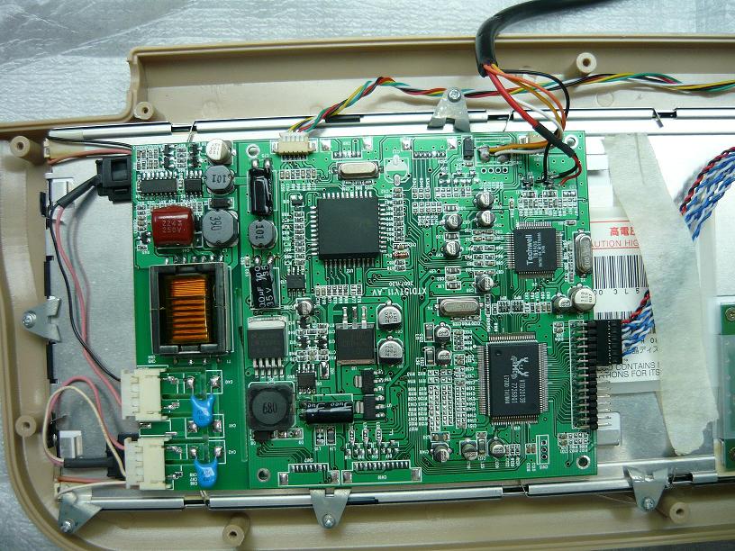

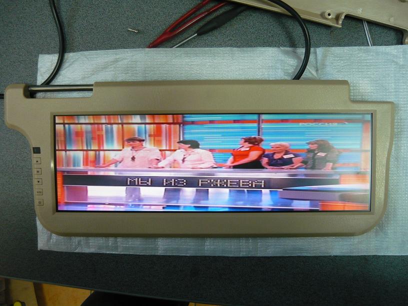

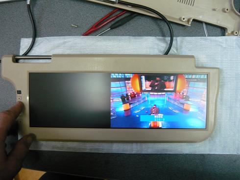

Wink УРА есть моник во всю приборку 1280х480
Сообщение от 2funk Посмотреть сообщение
Планирую сделать.... уже на стадии кромсания приборки.....будут 3 монитора...маленьких....
Вот, попался таки моник как специально под приборку сделанный
Давно хотел сегу использовать как контроллер для приборки, но для этого моника у нее уже нехватит разрешения. Прийдетя чтото с VGA творить. Причем входа такого у нее нету, его прийдется приделать тем более что этот вариант на плате явно предусмотрен. Корекция прошивки понадобится для разблокировки этого входа. Размер и толщина моника позволяет использовать его без разрушения родного щитка, просто наложив его поверх основного и замаскировав края, но это уже дело вкуса.
Моник этот купил специально для построения приборки, готов к экспериментам! Кто поможет с идеей и программированием контроллера?
С важением Павел!

Smile Народная приборка, Присоединяйтесь
круто
тоже хочу такой

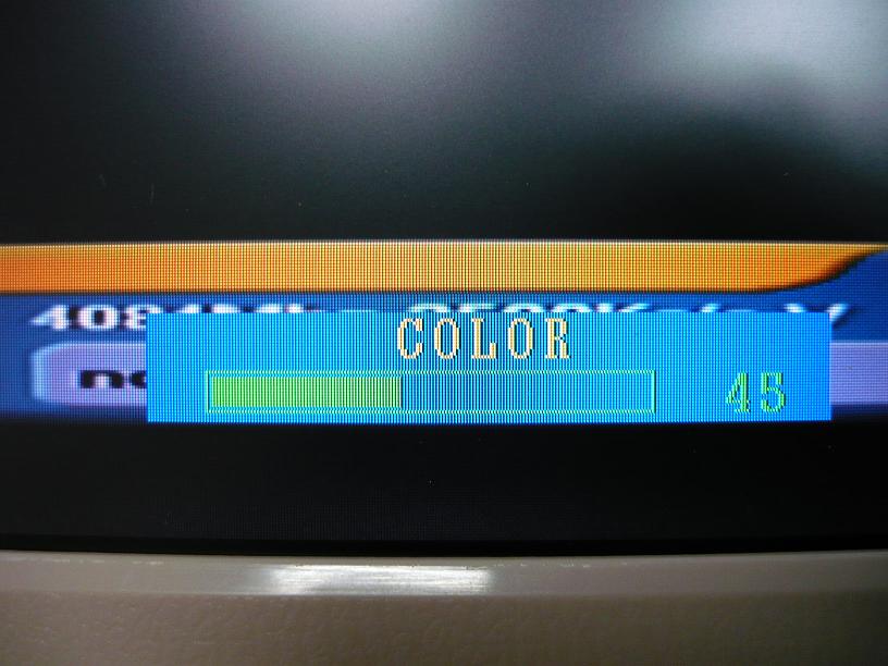

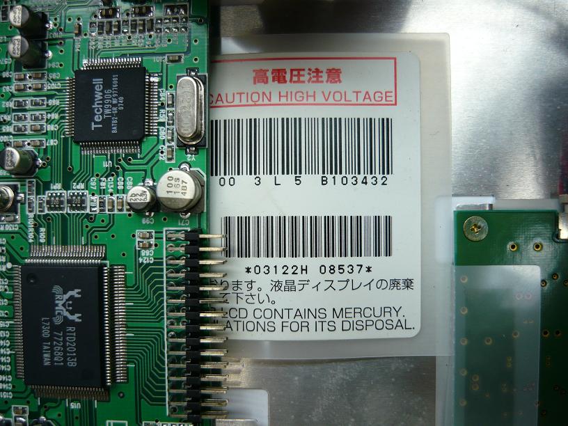

В этом монике уже есть (MTV512GMV - 8051 Embedded Monitor Controller 64K Flash Type) процик который управляет им и умеет на экран OSD меню выводить, что мешает залить в него Skin и пусть рисует приборы, тогда и VGA вход делать не обязательно будет. Скорости его проца должно хватить, ведь на многих подобных аппаратах игрушки есть, ну а большой динамики тут и не требуется! Преобразование входных сигналлов в цифру можно и мк поручить... пусть по I2C общаются. Скин для упрощения смены можно во внешний EEPROM типа 24сХХ положить.
Тут много инфы про такие LCD: http://monitor.net.ru/forum/viewforum.php?f=32
Для создания скинов прелагаю использовать следующий софт: FrontDesigner 3.0 или GALVA v1.85. Разрешение уже указанно предлагайте варианты скинов.
Интересно опробовать для ночного видения с OSD наложением приборов...
Тут и для коммерческих вариантов есть место, например профессиональные скины или мк. для новых машин с CAN BUS создание которых в любительских условиях затрудненно так как требует знания протоколов в каждой конкретной модели авто.
Есть надежда на то что производители бортовых компьютеров типа http://www.multi-set.ru не обойдут вниманием подобную разработку и выпустят версию для подключения к приборке по I2C, для вывода результатов прямо на панель.
Название на коробке специально сфоткал, чтобы легче заказывать было, эти моники только вчера привезли, так что скоро появятся и у вас, просто оставьте телефон и фото купцам, думаю ждать долго не прийдется! Заказывайте на авторынке там где китайские магнитомагнитолы с USB по 20$ банчат.
Давайте присоединяйтесь Стоит 80$, класс!
