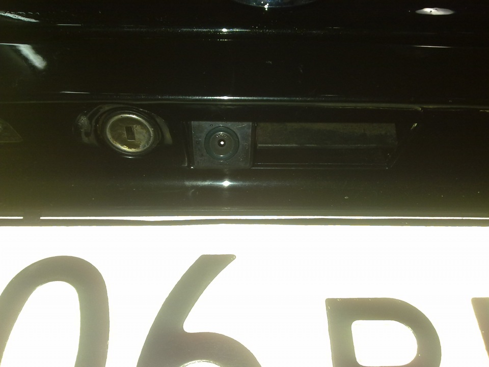

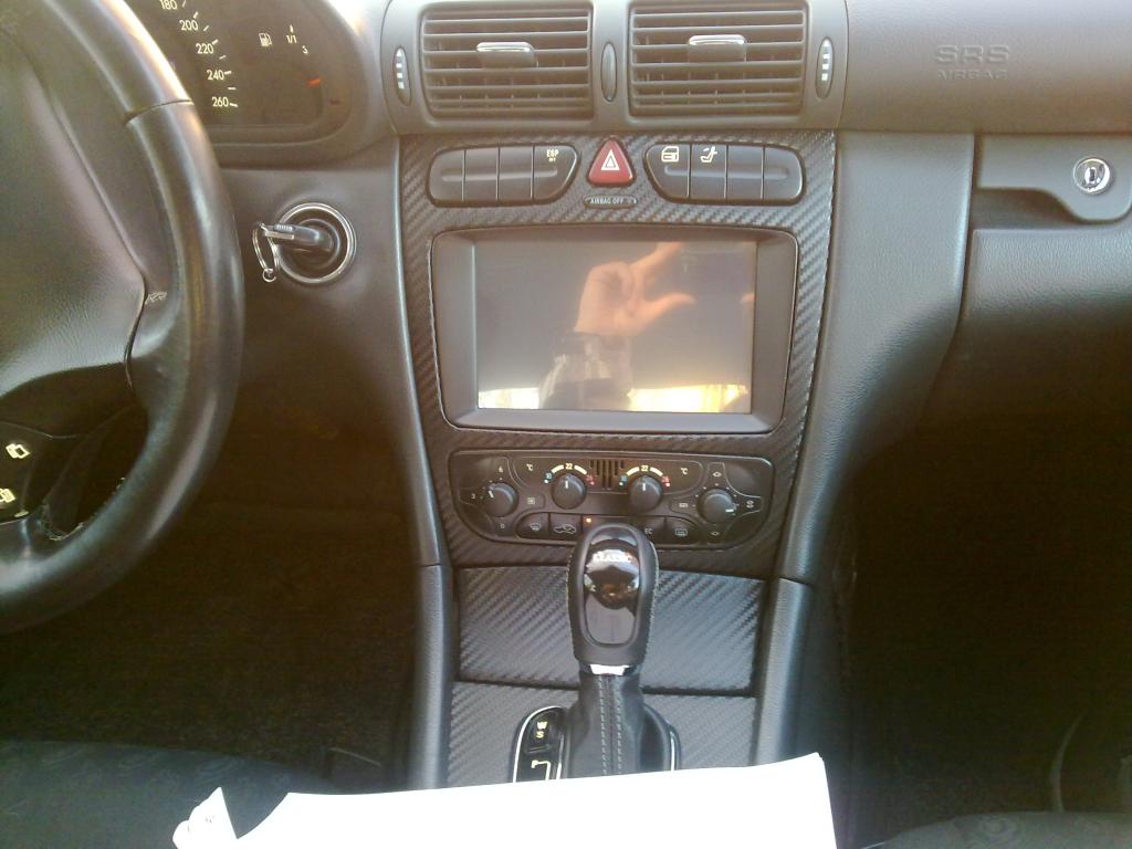

Гуру Сергей is on a distinguished road
Итак, после долгого отсутствия снова есть что написать и о чем спросить. На месте не стоял - кое что сделано)) чему я очень рад, ведь сам черт возьми)))). А вообще просто дико не хватает времени((.
Что сделано:
1. Установлен и запитан монитор
2. Установлена и функционирует камера
По вашим рекомендациям, советам да и во имя здравого смысла рамка была доработана, а именно поправил геометрию и перекрасил в черный матовый - смотрится офигенно! Т. к. монитор покупал б/у пульта в комплекте не было - заказал, жду новый для настройки автоматического включения.
Камера работает, но изображение на ней с полосками, есть какие-то помехи думаю попробовать пустить кабель с видео сигналом не по правому а по левому борту, хотя это не поможет если помехи от кузова. кабель брал простой, может какой-нить экранированный поискать, что скажете?

Сообщение от Гуру Сергей Посмотреть сообщение
Бесполезная трата времени. Устраиваем одну хорошую землю в одной точке и полосы исчезнут. Вообще, это проблема которую часто очень сложно решить - слишком много экспериментов приходится порой проводить с этой землей Именно поэтому вопрос помех так часто на форуме появляется...

Мне нравится Отлично сделал!
Так это что мне всю электрику перекраивать(( Что на счет экранированного кабеля? И да, Hamster, что-то скажешь по остальным вопросам?
