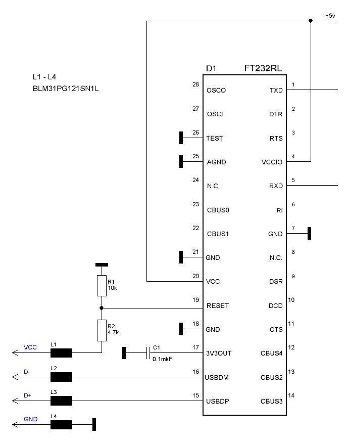

Ну не знаю - я с FT232 никогда никаких проблем не знал! Может правда непропай у вас где... или микрухи кривые. Хотя люди из разных регионов...
Нету в даташните никаких резисторов по USB! Я тоже не ставил. А вот бусинки - вещь хорошая и нужная! Я ставил по всем четырем проводам - картинко.

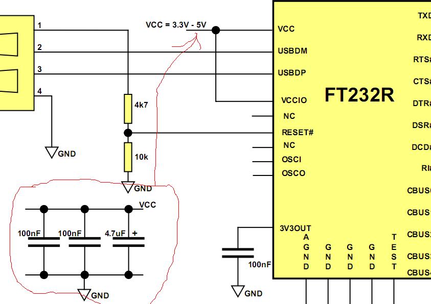

Сообщений: 1,361
резисторы по D+ D- это дурь имхо. а вот
3 кондера по питанию и дроселя это гут

Есть определенные рекомендации на высокоскоростные цепи и резы с кондерами далеко не дурь...в даташите нету, но в модуле UM232 на том же сайти FTDI присутствуют, правда, только кондеры....в общем мое дело порекомендовать.
В Даташите все есть ....
На первой же странице написано
Fully integrated USB termination resistors.
