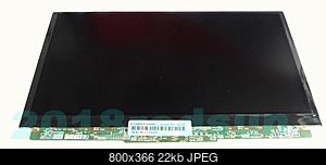

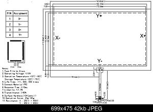

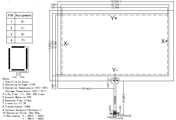

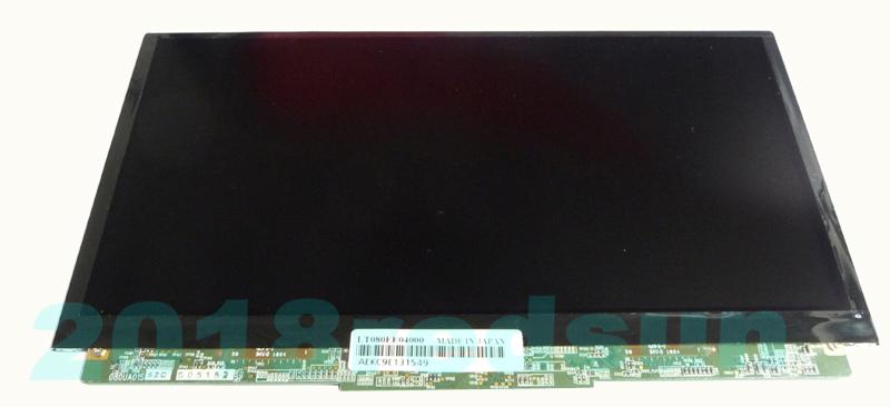

А если вот этот тач добавить к этой матрице(LT080EE04000) - неплохой комплект выйдет.
размер похож. 2мм сверху и снизу чуть не хватит, я думаю не принципиально
Вложение 29542 Вложение 29543
Вот только, разрешение рассматриваемой матрицы 1280х800, а у твоего тача 800х480, плюс ко всему, та матрица, по идее, идет в комплекте с мульти-тачем, опять же, а предлагаемый тач - резистивный...

Сообщение от Nicos Посмотреть сообщение
Что за бред?
Умное "for 8inch 800*480 lcd module" навеяло?

Что за бред?
По поводу подключения емкостного тача к компу - если бы так все просто было... Пока только пару тачей подключили...

Вот и я думаю. Тач и в африке тач - ему по барабану разрешение - он сам по себе живет.

Видимо чтоб понятно было 4:3 или 16:9 или еще что. А по этой спецификации ни о каких разрешениях речь не идет.
А что не так, уважаемый умняга?:-)
Абсолютно все не так, уважаемый. Если ты в названии лота прочитал (перевожу, видать выделенное жирным до этого не помогло) "для 8 дюймов lcd матрицы" то это говорит ровно о том, что там написано - ДЛЯ.
Странно, зачем же тогда производители, как правило, пишут разрешения, которые поддерживает тач?:-)
Ну-ка ткни меня в спецификацию, где говорится о разрешении резистивного тача? Да еще "как правило"?
З.Ы. Просто иногда лучше читать, чем писать...
