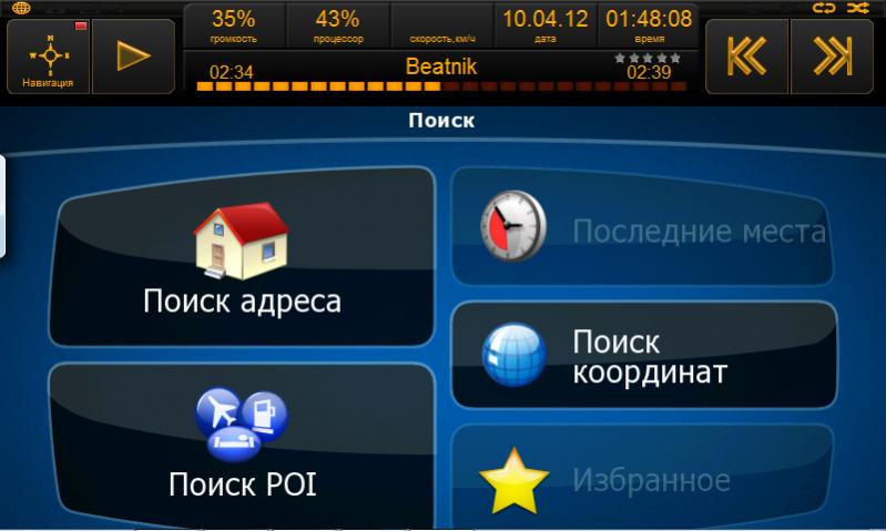

Старый 10.04.2012, 02:53   #35
lisyachy
Регистрация: 29.08.2011
Машина: Nissan Primera P10
Сообщений: 58
lisyachy is on a distinguished road
Сообщение от vovan028 Посмотреть сообщение
исправляюсь
Загрузил настройки из этого файла, только поменял имя диска и экзешника на свои. В результате обрезана нижняя часть iGo, встроенного.
iGo взят с соседнего форума, версия 8.3.1.
Вот что наблюдаю.
Помогите советом!!! Как с этим бороться?
Заранее большое спасибо!

Старый 10.04.2012, 08:14   #36
Bersenev
Аватар для Bersenev
Регистрация: 23.04.2009
Город: Ставрополь
Регион: 26
Машина: Opel Zafira 2007
Сообщений: 5,275
Так как iGo 8.3.1 не умеет изменять размер своего окна, а судя по скриншоту монитор 800х480, то есть только два варианта.
1. Встраивать iGo на весь экран, шаблон FSReal
2. Искать скин 800х430 и встраивать с использованием шаблонов с узкой полосой, допустим FSApp2
Старый 10.04.2012, 11:35   #37
lisyachy
Сообщений: 58
Хм... у меня, видимо, другая проблема. Почему-то сохранился скин, как на скриншотах выше. Причем удаляю в iCarDSConfig в GPS настройках iGo, которая была прописана как GPS софт по умолчанию.
Также пытаюсь удалить его из встроенных программ. Кстати, как это можно сделать? Так, чтобы вообще ячейка освободилась, а то пока что удалил только название программы и название окна.
После этих манипуляций все равно при нажатии кнопки Навигация в Главном меню запускается то, что на скриншоте(( Разрешение да, 800х480.

Сообщений: 5,275
Сообщение от lisyachy Посмотреть сообщение
Во первых какая версия программы и какой скин? Во вторых я не обратил внимания сразу, но оказывается ты встроил igo через iCarDSConfig, в этом случае поменять шаблон для программы навигации, строенной через iCarDSConfig, можно в настройке скина ШАБЛОН ДЛЯ ПРОГРАММЫ НАВИГАЦИИ ЗАДАННОЙ В iCarDSConfig. Но на старых версиях скина этого ещё не было.
Установка программ -- Удерживаешь кнопку с программой -- в открывшемся меню нажимаешь Удалить
Программа, заданная iCarDSConfig, запускается кнопкой НАВИГАЦИЯ, если iGo встроена в скин как внешняя программа, то запускать её надо не с кнопки навигация, а с кнопки iGo.

Старый 12.04.2012, 11:27   #40
lisyachy
Сообщений: 58
Bersenev, все получилось! Спасибо!
Также получилось встроить iGo со скином 800х430: так куда как удобнее.
