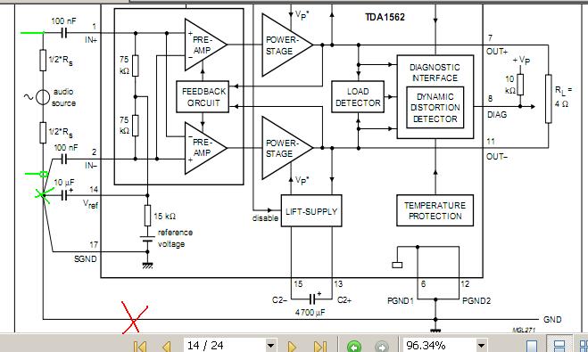

согласно даташиту микруха имеет гальванически отвязанную сигнальную землю + дифференциальный вход, рви то что красным, в разрыв резистор., если не поможет то попробуй как зеленым нарисовано

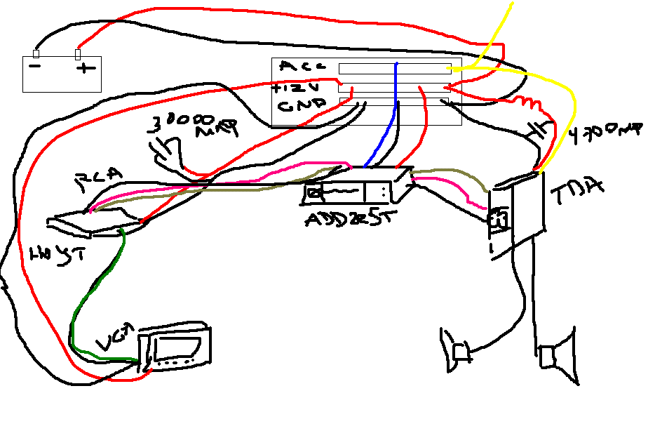

CyberSubaru давай рисуй что и как подключено, подробно, ибо гадалки в отпуске. а я уж весь моск взломал гадая где ты накосячил .
я те озвучил теорию!!! почему не хош применять логику ась?
//нужно исключить прохождение токов по линии сигнальной земли!//
Вот -)) Как-то так -))) Пару релюх не указал, но это мелочи -))
Разрывать сигнальную землю между ноутом и адзестом нельзя - вход дифференциальный, падает уровень сигнала в 2 раза. При таком подключении - как предусмотрено изготовителем процессора - минимальный уровень наводок.
