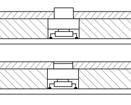

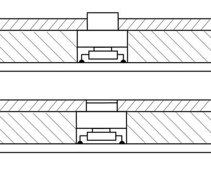

Сообщение от Berestov Посмотреть сообщение
Решил сделать в центре руля клавиатуру. Так как клава от ноута не входит (хотя и руль не маленький), придется делать самодельную. Хочу получить немножко уменьшиную копию ноутбучной клавы. Размером 20х15 см. разместить на ней 86 кнопок + мультимедийные.
Для этого думаю купить мультимедийную радио клавиатуру, с крутилкой для громкости. Разобрать, выбросить все кроме контроллера и крутилки.
Кнопки бумаю сделать так:
- Из фольгированного стеклотекстолита сделать плату и напаять в нужных местах микрокнопки (типа от "мышей"). И светодиоды подсветки.
- Из оргстекла, толшиной равной высоте кнопок, сделать основание с отверстиями диаметром примерно 10 мм под каждую кнопку, и небольшие углубления для светодиодов.
- Наложить это основание на плату с кнопками и светодиодами, так чтобы каждая кнопка была в своем отверстии.
- На огргстекло наклеить непрозрачную пленку с вырезанными круглыми отверстиями над отверстиями в оргстекле (или просто закрасить орг стекло)
- Сверху наклеить светопропускаюшюю самоклеющуюся пленку, над микрокнопками наклеить буквы для клавиатуры.
- Затем заклеить прозрачной пленкой.
Можно еше попробовать сделать выпуклости над каждой кнопкой. Например нагреть феном и немножко вытянуть пленку.
Кнопки делал так:
- Из фольгированного стеклотекстолита сделать плату и напаять в нужных местах микрокнопки (типа от "мышей" или побольше в размере). И светодиоды подсветки.
- Из оргстекла или пластика, толшиной равной больше высоты кнопок, сделать основание с отверстиями диаметром примерно 10 мм под каждую кнопку и светодиодов.
- Далее сделать 2 слой с точно такими же отверстиями, но меньшего диаметра, он будет сверху первого слоя (основания)
- Вырезаются кружки (пластик или оргстекло - если надо подсвечивать) одни чуть меньше диаметром чем отверстия первого слоя, вторые диаметром чуть меньше чем диаметр отверстий второго слоя, далее маленький кружок приклеивается к большому.
- Склеенные кружки вставляются в основание и накрываются вторым слоем, получается отличная кнопка, причем варируя толщину кружков, можно получить либо утопленные кнопки либо выпуклые.
- Точно также можно получить кнопку с фиксацией, для чего нужно только заменить микропереключатель.
