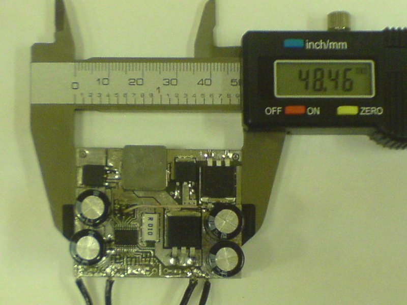

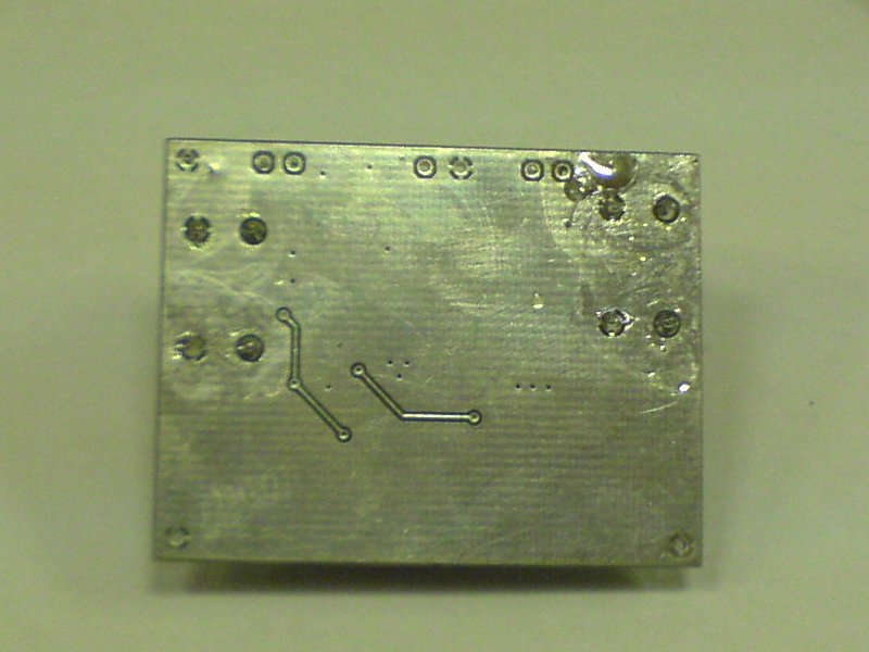

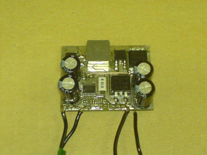

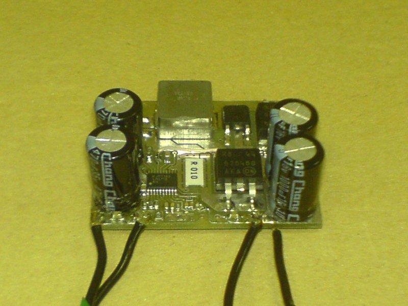

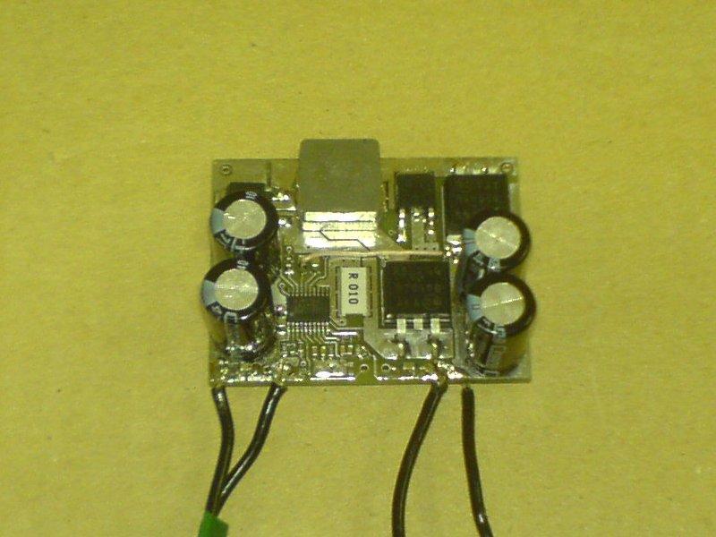

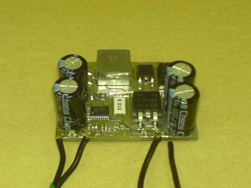

Есть два экземпляра на LM5118. До 6 А.
Кому нужны пишите в личку.

ой какие платки красявые, сам пилил? и к чему твой пост был что все так сложно с 12в раз уже знал про LM5118?
Не сам. Помогли. А стабильные 12в действительно самое сложное.

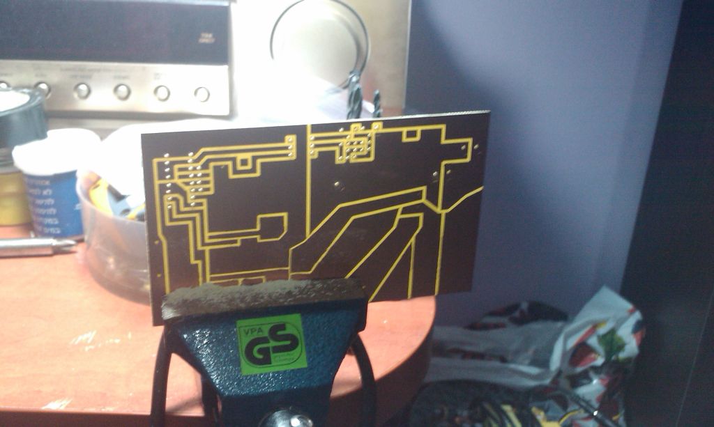

Старый 03.12.2009, 09:53   #39
Hmelik
Регистрация: 15.09.2008
Регион: Израиль
Машина: Volvo 945
Сообщений: 264
Hmelik has a spectacular aura aboutHmelik has a spectacular aura about

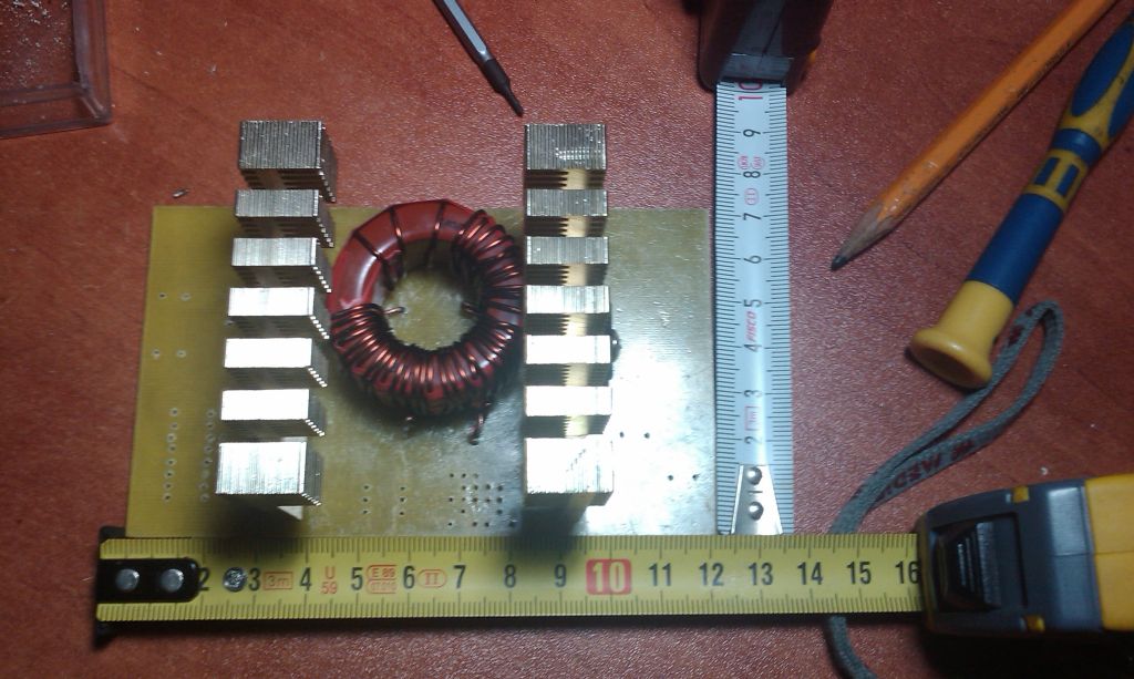

По умолчанию процесс пошёл
Ну вот разработал плату.
Про фрезеровал дорожки.
Отверстия сверлил вручную.
и начинаю ставить детали понемногу.
ID:	14085   Нажмите на изображение для увеличения
