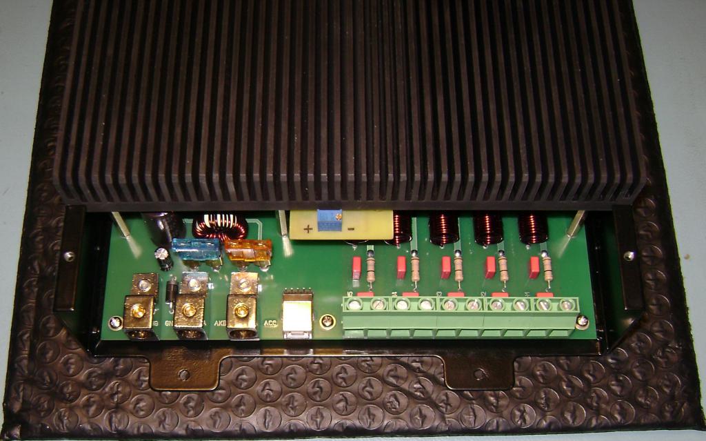

Второй предохранитель (F1) в силовой цепи. Он совместно с диодом VD1 образует цепь защищающую от переполюсовки. В случае неправильной полярности подключения ток потечет через диод и выжгет предохранитель.
Методика эта работает - проверено, но конечно же лучше не экспериментировать и быть предельно внимательным при подключении!
Я уже писал вроде бы ранее, что хорошо бы этот VD1 1N4007 заменить на другой, более мощный диод.
У 1N4007 пиковый ток маленький: http://www.mouser.com/ds/2/149/1N4007-888322.pdf
всего 30 А. С большой вероятностью первым сгорит сам диод, а не предохранитель. Полупроводники очень плохо переваривают длительные перегрузки.
Я бы на место этого 1N4007 ставил бы вот что-то подобное:
http://www.smc-diodes.com/propdf/15S...29%20REV.B.pdf
http://www.diodes.com/_files/datasheets/SBR12A45SD1.pdf

quinine Не успел заменить картинку со схемой. Реально стоят (по твоему совету, кстати) супрессоры 1.5КЕ18А. Один там где нарисовано, второй после L2,C3.
upd: картинку заменил.
Vladget Можно не снимать фаску 1-1.5мм, а увеличить длину коротких стоек в "этажерке". У меня стоят PCHSN-12, поставить 14мм. Таких не бывает, но можно сделать из 15мм. Или стойки не менять, а "догнать" шайбами до 222мм. Стенки корпуса в этих случаях будут не заподлиццо с радиатором, а внакладку.
У таких супрессоров конечно ток меньше чем у те диодов что я предложил (но он там тоже на уровне 55 А).
В автомагнитолах от них выгорают 10А предохранители. В общем это в любом случае лучше чем 1N4007, к тому же ещё и помехи высоковольтные давит.

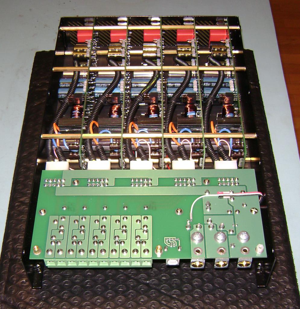

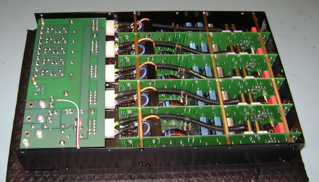

Дождались!!!
Весь фото отчет по этому экземпляру здесь
