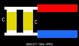

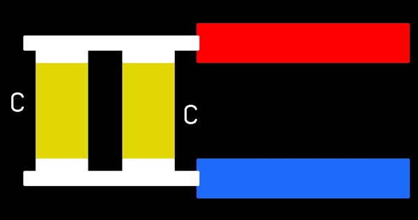

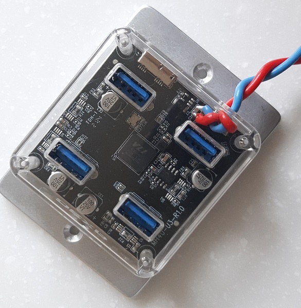

skanchУ вас провода от dc-dc преобразователя на плате MH4U идут на оба вывода одного конденсатора (C26) или обоих (C26 и C27)?
Ismailov вне форума   Ответить с цитированием
Старый 03.12.2023, 00:50   #3869
Сообщений: 2,660
Сообщение от Ismailov Посмотреть сообщение
На плате стоят два параллельных конденсатора. Провода нужно паять на оба. "Минус" паять на контакты, которые ближе к краю платы.

Ismailov
Регистрация: 27.11.2023
Регион: 05
Сообщений: 20
Ismailov is on a distinguished road
Проверил работоспособность MH4U: подключал блоки питания от смартфонов через microUSB, сведиод юсб-хаба светится, однако флешки ни на планшете, ни на смартфоне (Samsung M31) через usb-hub не читаются. Хотя через этот же прдключаемый отг-кабель все читается. В чем может быть проблема: в шнуре подключаемый к отг-кабелю или в самом хабе? Болки питания пробовал разные: один - на 1А, и два блока - на 2А (от самсунга и сяоми). Шнур микроюсб, идущий от блока тоже неплохой.
