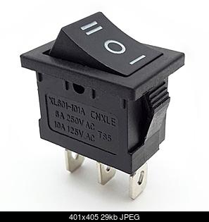

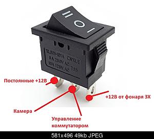

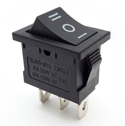

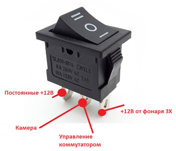

Переключатель используйте на два положения. В первом положении питание на камеру и управление коммутатором для EasyCap подаётся от фонаря ЗХ, во втором от постоянных +12В.

Такой, да, только двухклавишный переключатель - вторую клавишу на включение камеры обгона, которую поставлю позже.
EasyCap, идущий от камеры обгона тоже нужно будет подключать к юсб-хабу через вышеописанный переходник или можно будет подключать напрямую? И что скажете по поводу диода Шоттки - стоит его ставить в обрыв между камерой ЗХ и фонарем ЗХ чтобы при принудительнгм включении камеры не включался фонарь ЗХ?

Диод не нужен.
Если камер несколько, а EasyCap один, то нужен коммутатор видеосигнала.
Если на каждую камеру есть свой отдельный EasyCap, то переключение делать отдельными коммутаторами питания для каждого EasyCap. Схема коммутатора питания как ниже .
Но подключать все через HUB.

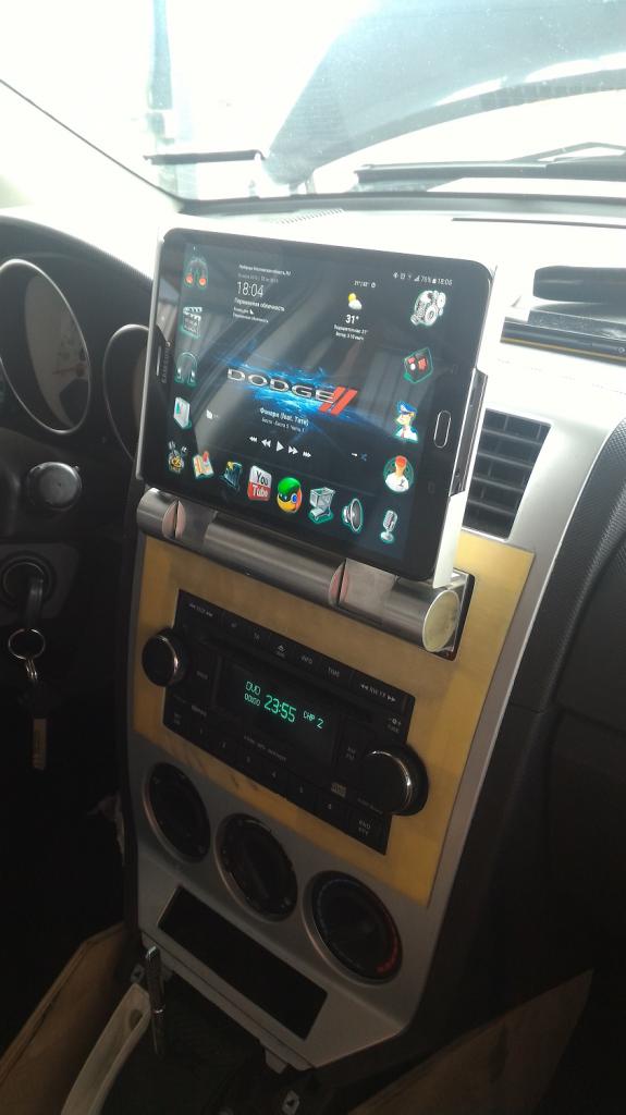

На стоковых прошивках в 99% случаях такой поддержки в планшетах и смартфонах нет. Съёмный вариант всегда проблематичен именно из-за организации подзарядки планшета. Если в устройстве предусмотрена беспроводная подзарядка, то можно попробовать сделать именно такую. Такой вариант достаточно затратный. Когда-то делал подобное - всё работает, но дорого...
Нужно делать отдельный подиум...
А USB кабель с HUB-ом всякий раз подключать вручную.
