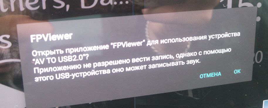

Влип is on a distinguished road
На 11 андроиде выскакивает окно при подключении изикапа. Может кто знает как убрать или в какую сторону копать?

Сообщений: 1,425
IMHO копать в сторну разрешений для FPViewer'a
Разрешения все даны. декомпилировали приложение, добавили запрос разрешения для камеры (изначально его не было) разрешаю, все равно запрашивает.

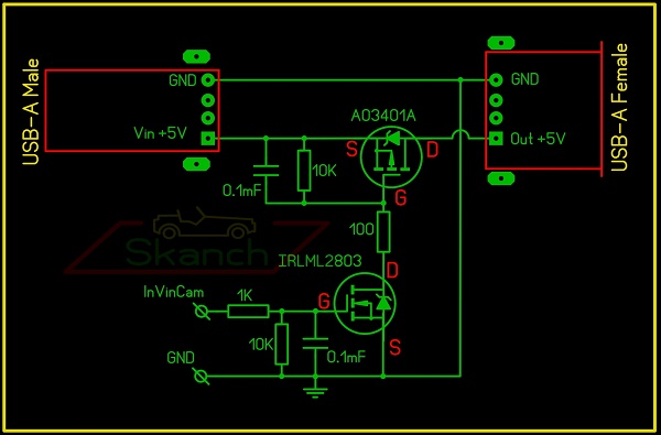

Или собрать коммутатор по такой схеме...
Вложение 51537
Данный коммутатор будет работать с планшетом на аккумуляторе? Хочу использовать планшет, который буду устанавливать и снимать когда нужно, т.е. съемный планшет.

Сообщение от Ismailov Посмотреть сообщение
Будет работать, если коммутатор подключён к планшету через OTG переходник, в котором закорочены 4 и 5 контакты разъёма USB.
