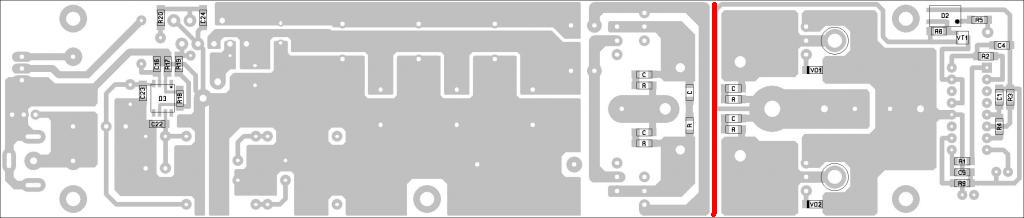

А плата пополам очень красиво пилиццо - по красной линии (картинко).
В дырки вторички трансформатора - провода от вторичек сетевых трансов. На каждый канал - свой транс, в крайнем случае - свои две обмотки на общем трансе.
Трансы обязательно сфазировать - чтобы между одноименными точками разных каналов переменка была 0.

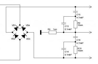

Для сетевого питания можно и RC цепочки (снаберы) поставить. Маньяк рекомендует так - второй картинко.

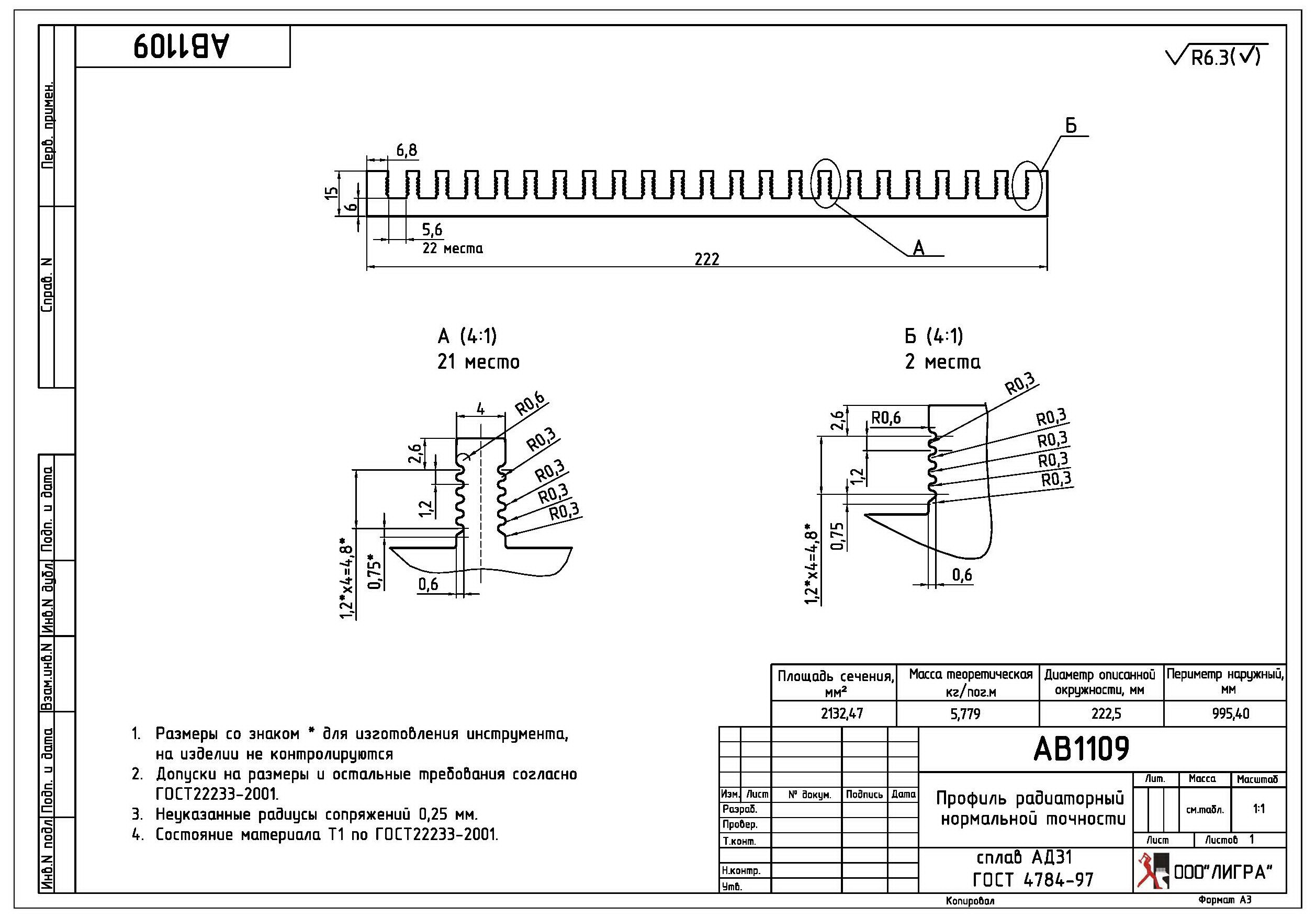

...Двое ребят с работы, которые взялись сделать себе по такому усилку, с фрезеровкой связываться не стали, ибо дорого и долго. Заказали профиль в какой-то профильной конторе: ширина как раз 222мм, подошва примерно мм 6, высота ребра примерно мм 8, толщина ребра/между примерно мм по 6-7. Имхо, маловато-слабовато... Правда ребра не гладкие, а как бы волнистые вдоль, что конечно немного увеличит площадь. Профиль оказался кривой. Плоская сторона оказалась не такая уж и плоская. Если сложить два куска друг с другом плоскими сторонами, то в середине прилегают плотно, а по краям щель толщиной мм по 1.5. Т.е. для выравнивания нужно снимать с середины 0.7 - 0.8 мм с постепенным уменьшением к краям...
Вот это изделие. Прикольно что размер в ширину 222мм - снимаем с каждой стороны по 1мм под стенки корпуса и получаем 220мм - ровно столько, сколько нужно для крепления "этажерки" из основных плат к боковым стенкам.
Контора называется ООО "Лигра"
