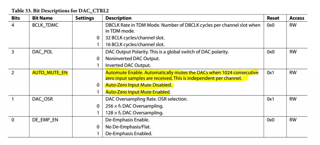

Сидел читал даташит на ADAU1962A и обнаружил в ней замечательную функцию. "Automute Enable. Automatically mutes the DACs when 1024 consecutive zero input samples are received. This is independent per channel."
Таблица 33: прикрепил фото.
Суть этой функции в том что она автоматический ставит MUTE если нет никаких звуковых сигналов, что очень важно когда используешь планшет в авто

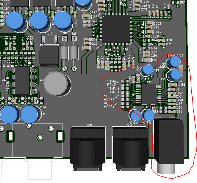

Попалась мне микросхема PCM1803A: 24-Битный/96-kHz стерео АЦП.
Микросхемка довольная маленькая всего 20 ножек, не имеет цифрового управления, все переключения при помощи подтяжек ножек, FDM и MODE, стоит не дорого. В общем то что нужно.
В результате отказался от коаксиального входа и выхода (S/PDIF достаточно), думаю COAX мало кто использует а то и вообще никто не пользуется в авто. В место него установил АЦП PCM1803A.

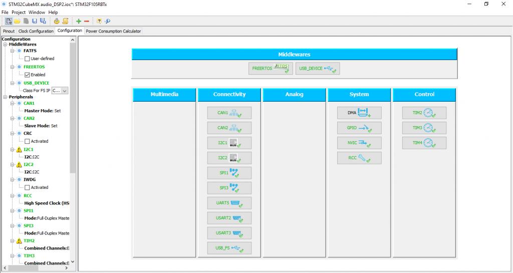

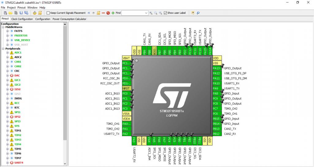

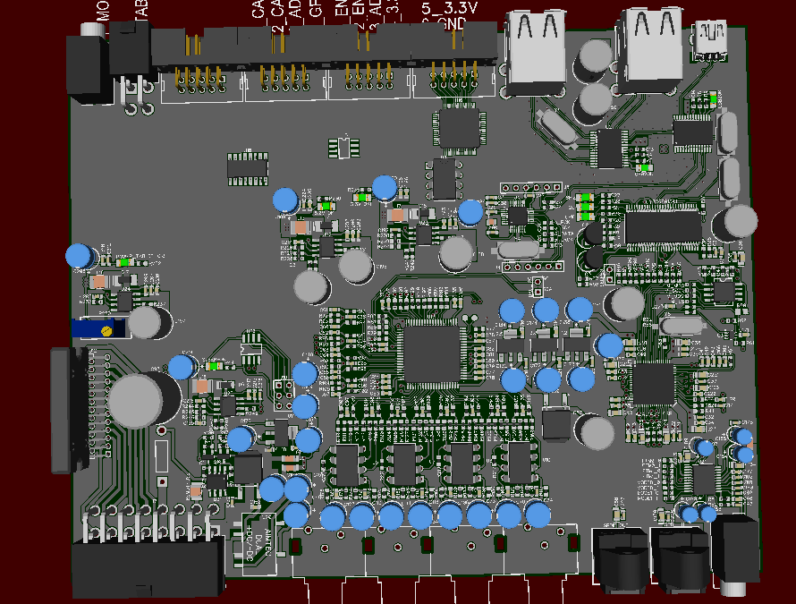

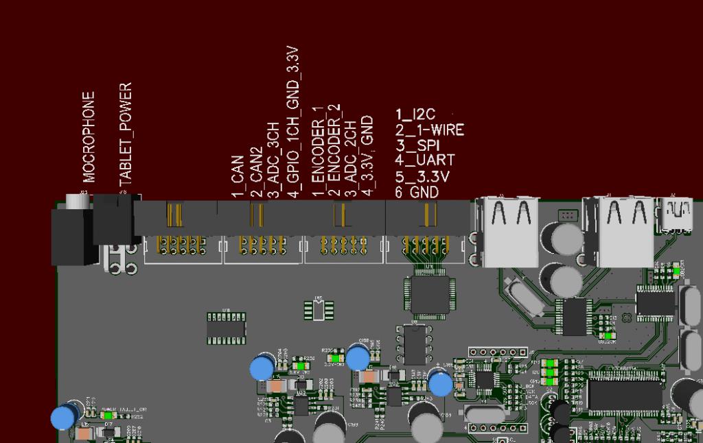

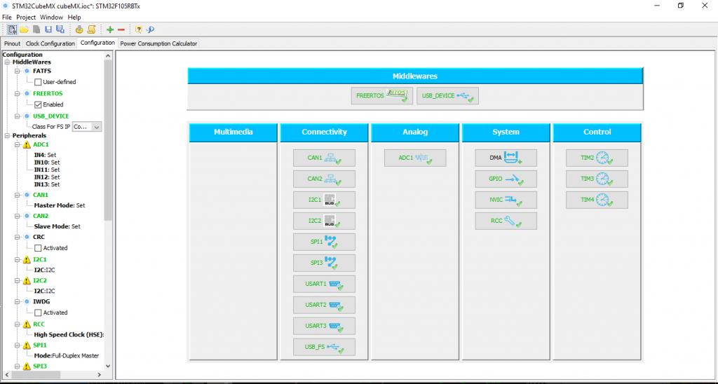

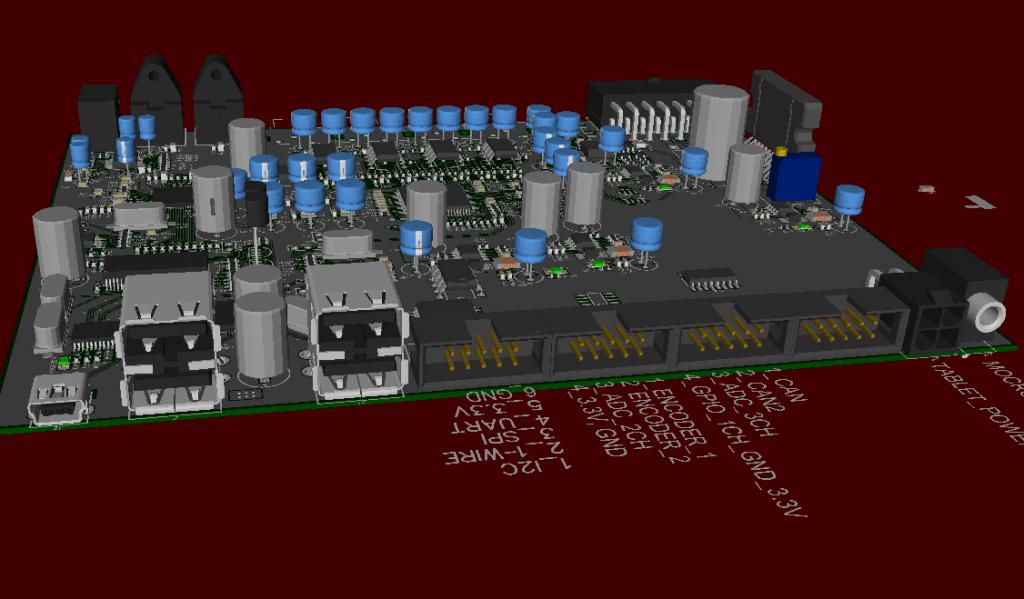

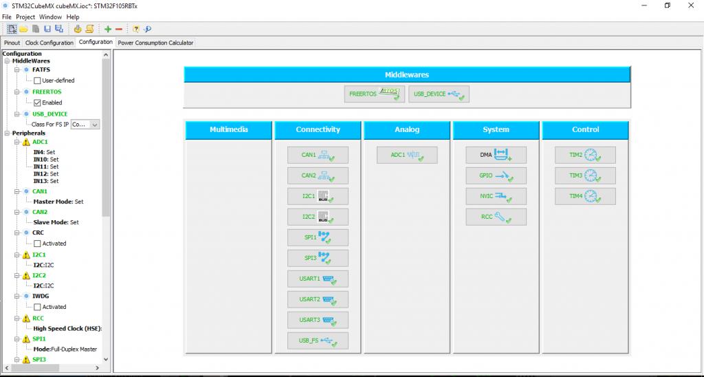

Эх, устал я от этого ESP32, слишком всё замудрено. Как хотел когда то, буду использовать STM32 . Точнее STM32F105RBTx в корпусе LQFP64, ног более чем достаточно, периферии тоже хватает.
В CubeMX собрал комплекс необходимых периферийных блоков (приложил фото, теперь по нему буду разводить плату).
1й) разъем целиком отвел под различные интерфейсы для увеличения возможностей платы I2C, UART, 1-WIRE, SPI. Допустим для подключения дисплеев NEXTION по UART, или датчиков температуры DS18B20 по 1-WIRE и т.д.
2-й) разъем для подключения 2-х энкодеров с кнопкой и 2 каналами АЦП 12 bit, т.е. возвращает значения до 4096 пунктов.
3-й) разъем для подключения CAN шин и т.п пока ещё не определился.
4-й) разъём тоже под вопросом, возможно сделаю какие нибудь ключи для управления реле и т.п. Предлагайте свои варианты.

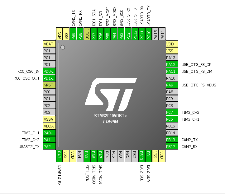

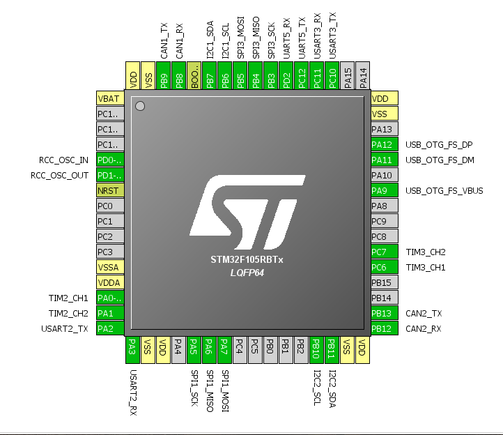

В STM32F105 для того, что бы активировать USB необходимо пин PA9 подтянуть к + питания, настроив его предварительно как USB_OTG_FS_VBUS, по крайней я по другому не смог заставить его работать.
Какая у Вас версия STM32CubeMX и в какой среде программируете?
Старый 02.03.2017, 10:55   #379
Alekssandr
Регистрация: 11.08.2013
Возраст: 36
Регион: 86
Сообщений: 445
lti1 Спасибо! Важная информация. Жаль что если выход PA9 настроить как USB_OTG_FS_VBUS то теряется UART1, а мне их нужно 3шт, может тогда софтверный UART замутить, раз такое дело)
CubeMX V 4.19.0, последнюю версию скачал только вчера. (CubeMX проект прикрепил)
Для программирования думаю выбрать Coocox IDE. Сам никогда ещё не щупал STM32, отладочные платы едут.

Всё, получилось вытащить 3-UART при задействованной PA9 как USB_OTG_FS_VBUS
Проект CubeMX вложил.
