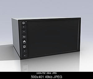

Так же обязательно сделайте кнопки которые генерируют нажатие/отпускание (удержание) это позволит вешать на кнопку 3 действия:
1. Нажатие
2. Двойное нажатие
3. Удержание
Об этом я говорил ранее. По дизайну нравится 1 вариант,микро-усб не нужен.На сколько я понимаю будут разъёмы usb host сзади,туда и будут подсоединять удлинитель усб обычный и можно выводить в любое место разъём для флешки.

Как по мне так на передней панели необходимы только стандартные кнопки андроида, маленькая кнопка включения, может пара программируемых под быстрый запуск программ под свой выбор. Все разъемы (USB, звук аналог, цифра и т.д.)на заднюю панель, можно даже пару USB полноценных, чтоб не вешать все на один разъем. В общем нужен максимально дешевый майфун до 300 долларов, с возможностью расширения в дальнейшем установки внутрь модема или еще чего. (Для Вас еще одно направление разработка всяких модулей расширения для страждущих чего-то большего). Для меня максимально важен обучаемый инфракрасный порт, потому как в дороге привык пользоваться пультом на руле с магнитолы Pioneer. Все остальное не столь важно, имею опыт пользования в машине тачскрина на car PC, в движении на экран все равно не смотришь, важно как управлять car PC не глядя на экран. В общем нужен 2din магнитофон на андроид с внутренностями, что ранее озвучивались (FM, GPS, wifi, irda, bluetooth). Имея это можно допиливать самому, что душе угодно.
Регулировку звука лучше на энкодер крутящийся.

А нет возможности разместить управляющие элементы не слева от экрана, а снизу? Размеры экрана не позволят этого сделать? И большое пожелание не экономить на ЦАПе, т.к. меломаны тоже хотят андроид)

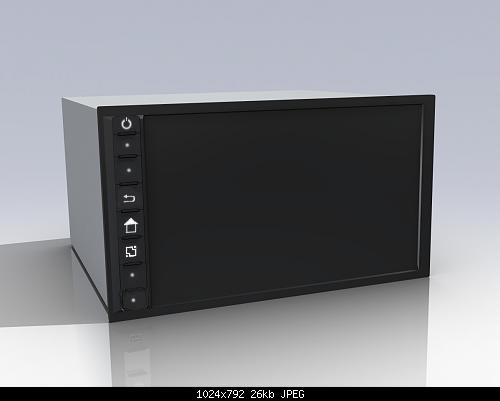

Предполагаю что вместо нанесения рисунков и стрелочек(отвечающие за обозначение кнопок можно сделать просто точки с подсветкой.На которые и можно повесить любую функцию.
Примерно так
Кнопки домой, назад и параметры можно сделать больше остальных.Думаю кнопка меню тоже не помешает..Так же можно будет развить тему с использованием наклеек на кнопки,они пластиковые можно любой рисунок сделать и в производстве достаточно недороги.Тем самым каждый сам выберет какую наклейку(иконку) клеить на кнопку+подсветка кнопки будет работать вид у них хороший.Набор наклеек можно сделать как опцию.
Как я писал выше, пропорции полностью соблюденные, дисплей 7" кнопки внизу не поставятся. Кодек или ЦАП описывался выше, другого пока не планируется, т.к. в плане цена\качество это наиболее оптимальный вариант.
кнопки должны иметь пиктограммы, т.к. они будут в темное время подсвечиваться
