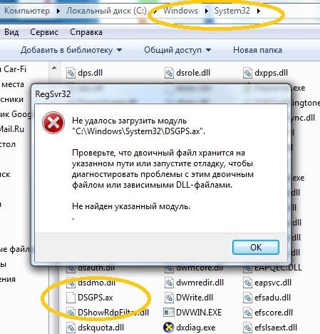

Сообщение от MillerOmsk Посмотреть сообщение
%systemroot%\System32\regsvr32.exe %systemroot%\System32\DSGPS.ax
Вот что получается
и с этим то же:
%systemroot%\SysWoW64\regsvr32.exe %systemroot%\SysWoW64\DSGPS.ax
В командной строке запущеной по админом вставляем строчку и жмем на ентер (придварительно нужно туда скинуть DSGPS.ax)
если не получиться тогда (но лучше первый вариант)
У меня по второму варианту все красиво зарегистрировалось, по первому облом.

Идеально...за 3 дня ни одной проблемы не вылезло....пишет все с жпс данными, но есть один нюанс с хпортом....если нужно то опишу решение вопроса...хотя ниже по теме я уже со скринами все объяснял.(только для 64- битных версий)
vlodek
Точно уже не помню(хотя прошло 4 дня), но помоему ты не туда( System32)положил DSGPS.ax.
У себя посмотрю.
